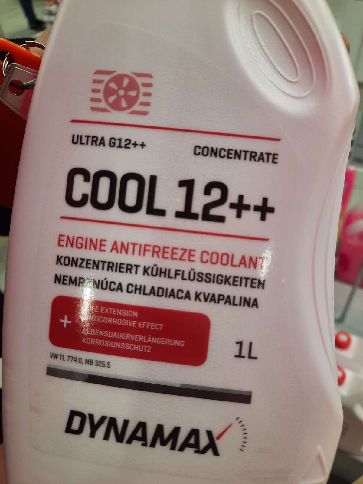

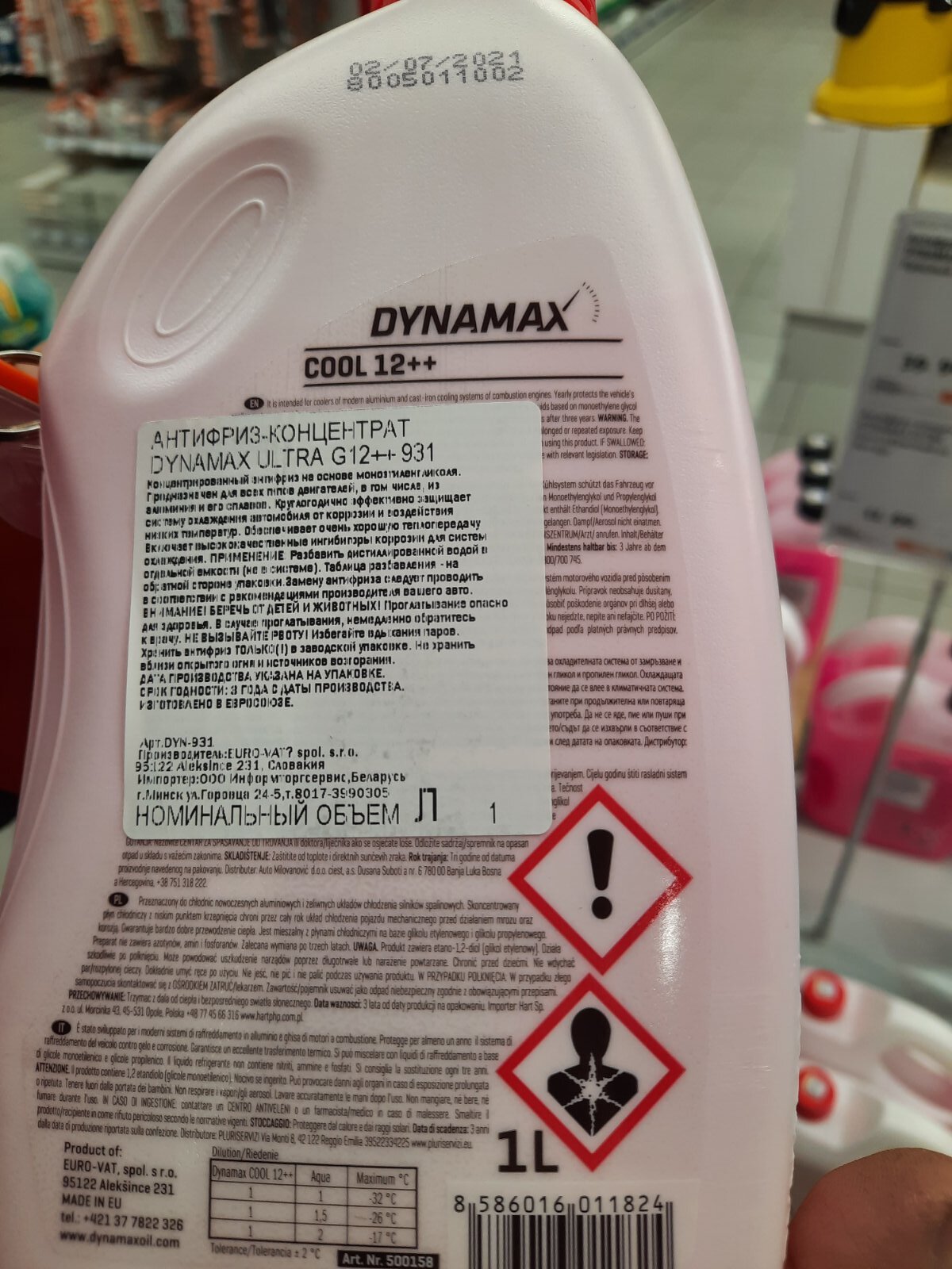

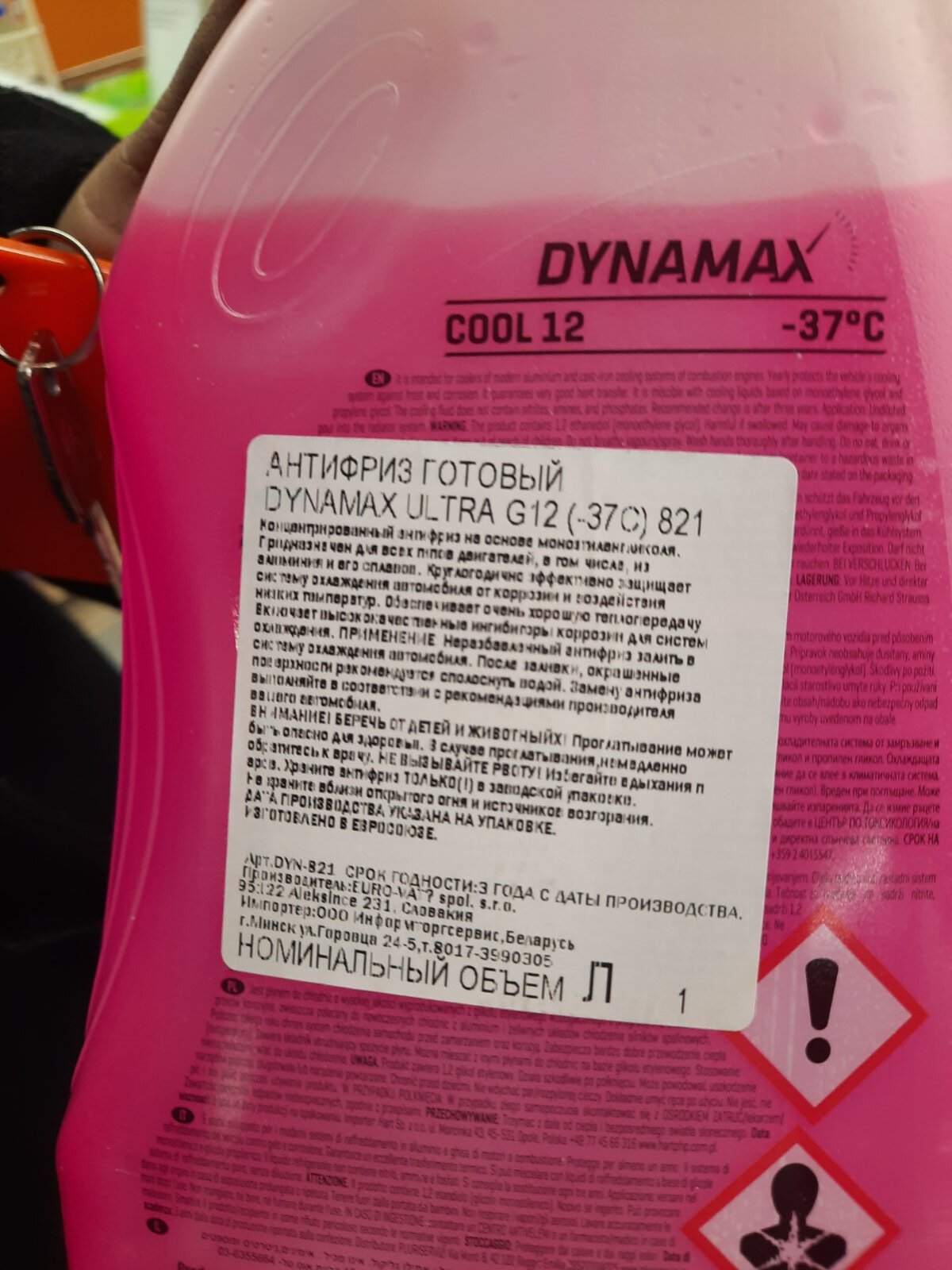

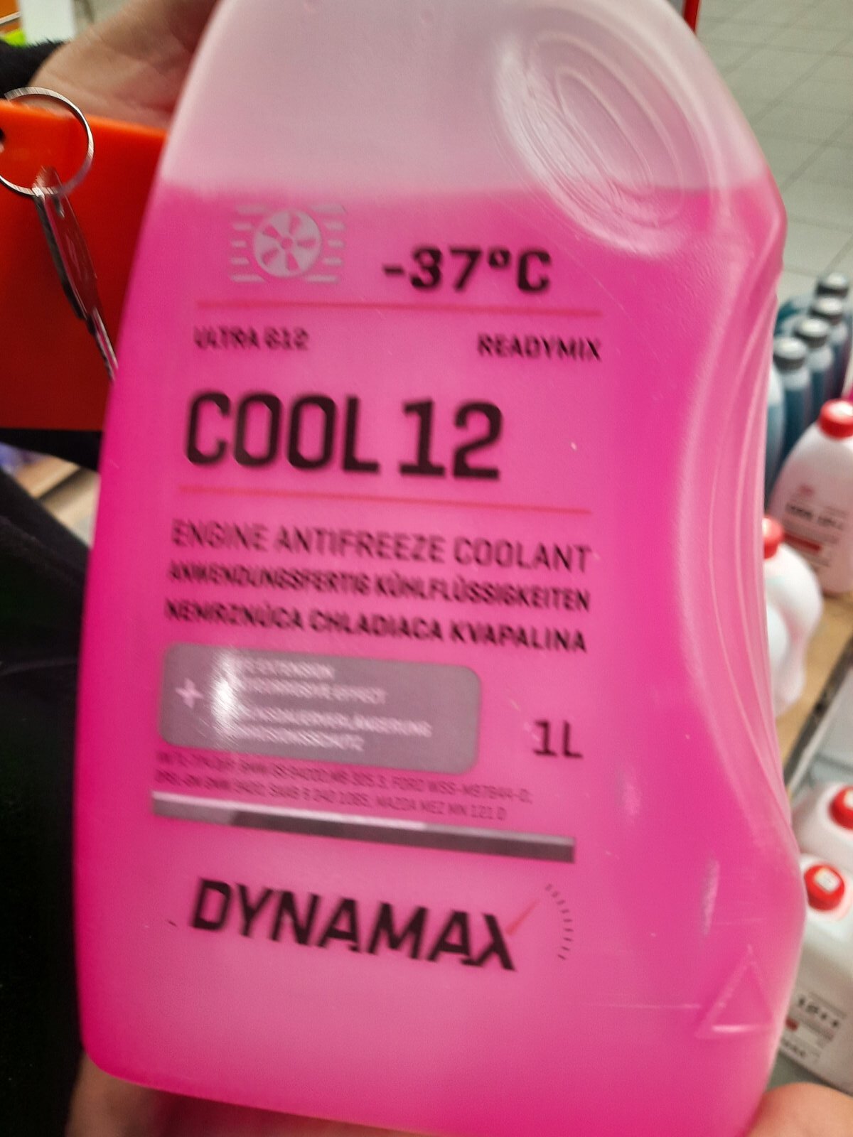

А в РБ завезли антифриз Dynamax из Словакии.
Вчера видел в минском 'Мома' на Партизанском.

Контора-импортёр не сильно известная.
  Показать содержимое
20211204_104139.thumb.jpg.ed6e0d6c4fde44ce01b267953243262a.jpg20211204_104146.thumb.jpg.5b45e0228e832ba827db28ce992e7c0d.jpg20211204_104151.thumb.jpg.72e958e63ef641dac3dbecaace929938.jpg20211204_104208.thumb.jpg.6bf228a9ecdb932a12985fa68a641b71.jpg20211204_104210.thumb.jpg.596558e9c78f7a2bc77a99b6f3207d31.jpg20211204_104215.thumb.jpg.4faaec12f95ebe75daba8a7b7b905b1e.jpg20211204_104220.thumb.jpg.e9ac27232810f1516e0bf705e6754f41.jpg20211204_104252.thumb.jpg.cae322ec8db8c071e671dc8b80f4c5be.jpg

Так это.. развивать кругозор надо.
Для начала 'пробить' контору по Bevo и т.д. Ну и просто по банке посмотреть, для какого он рынка. Вообще смущает, что нету на сайте tds и msds. Сегодня вечером накатаю 'телегу' запрошу.
