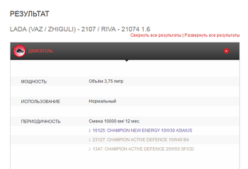

Ну да, вспоминаю  москвичеводов , которые только от меня, маргинала, узнали, что по требованиям в УЗАМ идёт 30-ка... Тоже удивились реакции машины...
Браво,  Champion :clapping::good3:
