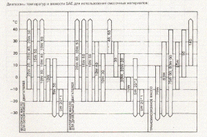

Вот мануал на Р40  1960 года
А вот что писали в 90-е
Такой же бардак отмечен и в требованиях по АЗЛК
