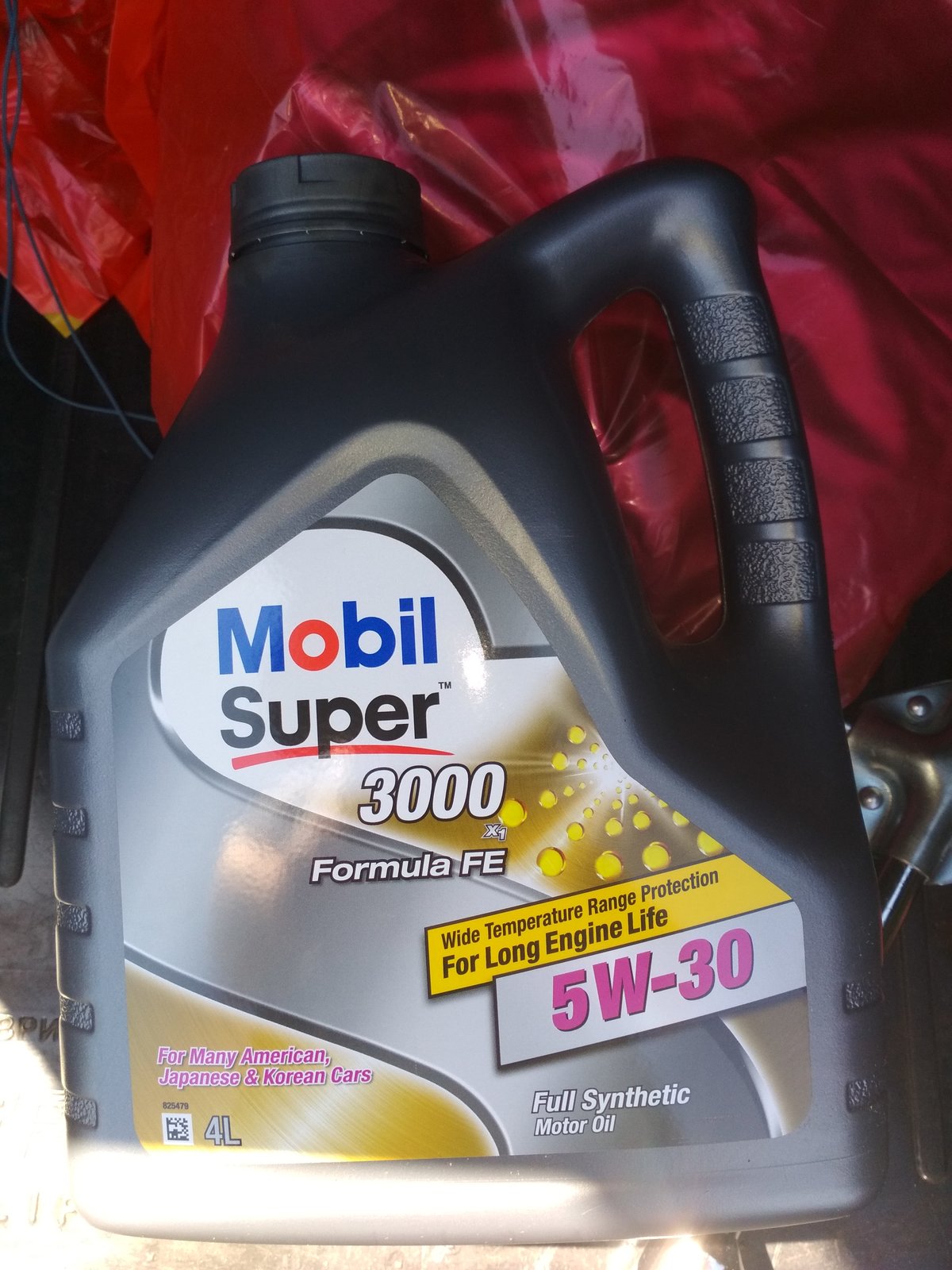

Загнал гранту на ТО-1 к ОД, спросили какое масло заливать, попросил 5w-30, залили Mobil Super 3000 Formula FE a5/b5, а вы говорите))
