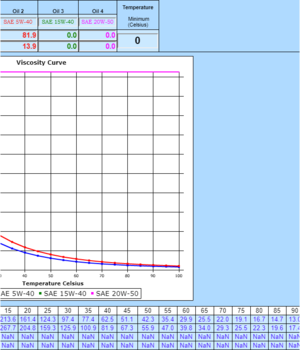

9 часов назад, torcon сказал:
5W-40 у большинства в городе так же до 100С не прогревается и имеет вязкость 17-20 при 100С. Не успевают за короткие поездки. Таким и 5W-30 не страшно - даже более предпочтительно.
Например 5W-40 обычная класса Лукойл Genesis Armortech 5W-40 при 90C будет вязкости 17.4cst.
5W-30 API SN ILSAC GF-5 при 90С будет вязкости 13 cst
А вы пока едите до работы у вас и 60-70С температура масла... :)
Graph your oils   Widman International SRL1.pngGraph your oils   Widman International SRL.png

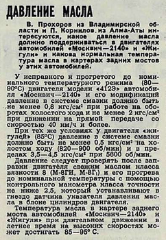

Давление масла в системе проверяется на масле с вязкостью 7-9.3 сСт, нагретом до рабочей температуры! То есть по идее и на 20-ки мотор расчитан
https://www.zr.ru/archive/zr/1981/11/spravochnaia-sluzhba?return=c47ed18534a965fed0a356a66c3b340d48fb3c4b::155
12 минут назад, SiOG сказал:
так об этом давно говорят. м8 по вязкости вроде как 20-ка.
https://oavtomasle.ru/motornoe-maslo/m8v-avtol
http://rosneft-lubricants.ru/netcat_files/products_pds/M-8V_SAE_20.pdf
Изменено пользователем Yurij
53 минуты назад, SiOG сказал:
О, даже двадцатки(М8) шли, оказывается. А то многие не верят, что на ВАЗы тридцатки(М10) рекомендовались.
Там, правда, непосредственно про "М8 рекомендовано в Жигули" нет, но в Москвич - есть в вопросе чуть ниже приведённого фрагмента про давление масла.
И жигули и москвич - одинаково. Главное - что темпаратура рабочая, а не "только для зимы"
