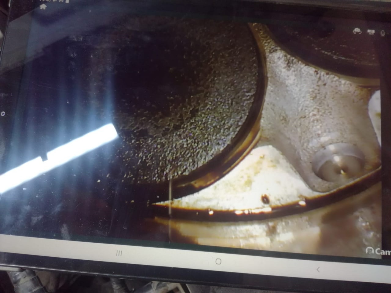

201 до/после
36 минут назад, art707 сказал:
201 до/после
А нет фото стенок цилиндров после процедуры?
3 часа назад, KisseL сказал:
Тоесть 206я не смоет нагар с клапанов на TSI?
что то смоет, но не так эффективно как 260..
И объем не связан с уровнем загрязнения клапанов????
связан,  но  все производители заявляют что это  профилактическая процедура.
в тяжелых случаях, а они бывают, есть другие алгоритмы
