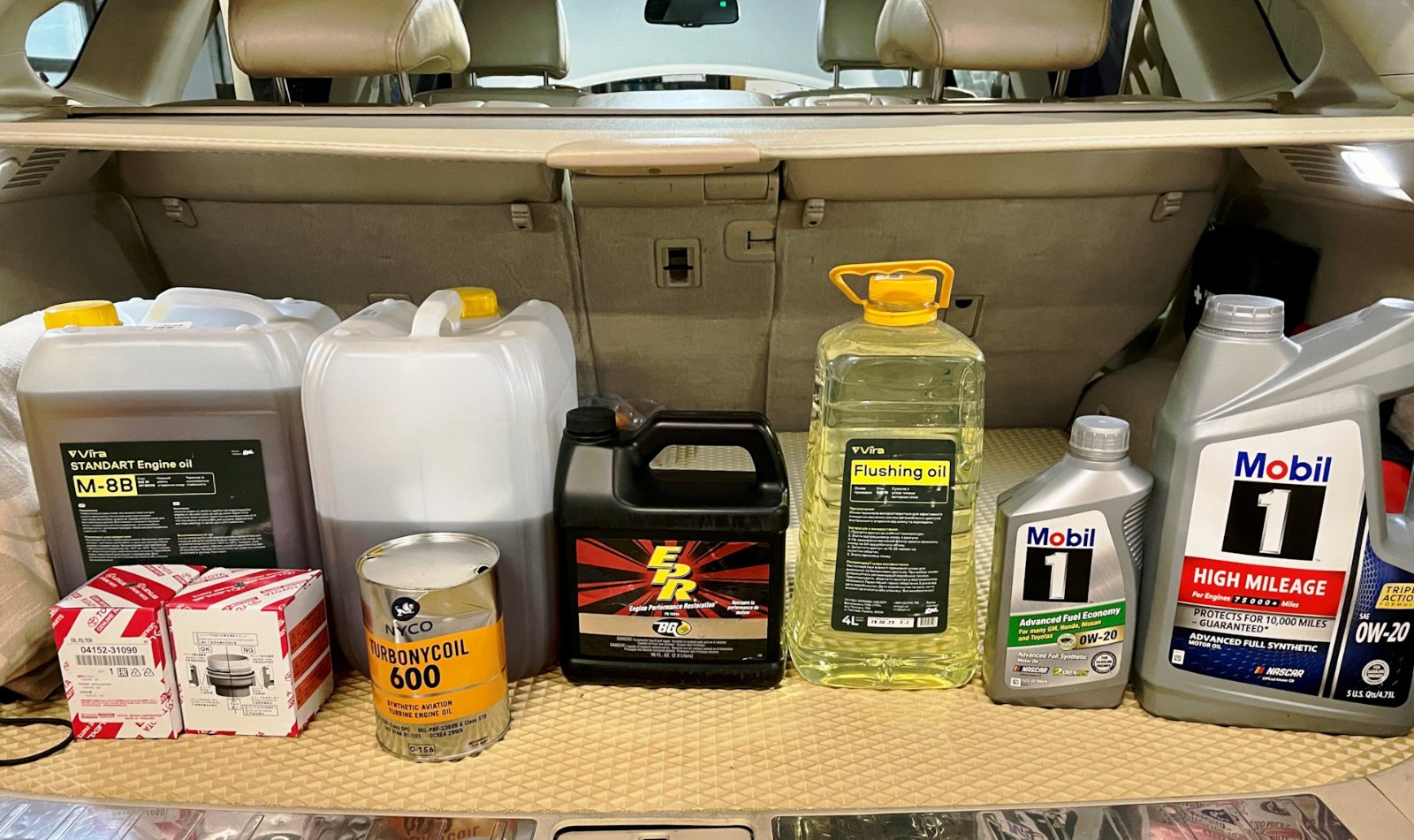

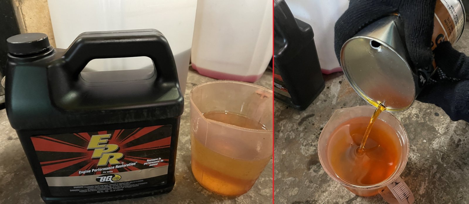

16 марта 20233 г Популярное сообщение Четырёхкратное применение подряд BG109 Продолжаю серию экспериментов по отмывке лака и нагара в своём двигателе. Начало этой истории по ссылке ниже. Согласно инструкции по BG109, его надо залить и колотить минут двадцать, но я решил пойти дальше и не стоять на месте, а ездить по трассе. При этом, конечно, не закручивать стрелку на второй оборот, но и не тошнить. Масло при этом надо залить максимально жидкое, что-то вроде М8 (SAE20) или М10 (SAE30), чтобы оно добралось до самых дальних закоулков масляной системы. Итак, была куплена канистра BG109 объёмом 2,8 литра (PN10996), двадцать литров самой дешёвой минералки М8-В, канистра промывочного масла SAE10 и литровая банка эстерового турбинного масла Turbonycoil 600 (аналог Mobil Jet Oil II). Пропорция для 6-литрового картера была рассчитана следующая - 5 литров минералки М8-В, в которую добавляю 700 грамм BG109 (эквивалент двух обычных флаконов) и 200 грамм эстерового турбинного масла. На фото ниже слева мерная ёмкость с 0,7 л. BG109, а справа добавляю в него 0,2 л. Turbonycoil 600. Эстеры я решил добавить потому, что при покатушках на BG109 (которое имеет весьма специфический запах, отдалённо похожий на растворитель), необходимо обеспечить дополнительный противозадирный пакет в масло, а турбинные масла имеют в своём составе трикрезилфосфат (TCP), который гораздо более эффективен, чем любые присадки ZDDP, но одновременно и более токсичен. В машины с масложором его лить категорически нельзя, чтобы не травить окружающих. Мысль про эстеры у меня появилась после просмотра видео КрейзиМакса, когда он катался на метиламине диметилсульфоксиде и перед этим предусмотрительно добавил в масло молибден, чтобы двигатель внезапно не стуканул. У меня ситуация намного проще, ведь BG это не димексид, а Тойоты (и тем более Лексусы) не ломаются Первая промывка проходила не с старым маслом, а с новым и чистым (чтобы масло могло в себя принять растворённые отложения), но всё равно я в первый раз не рискнул выехать и провисел на подъёмнике 54 мин. с оборотами в районе 900-1300, которые сами по себе периодически изменяются на гибридах в Maintenance Mode. Тут стоит отметить, что инструкция на сайте BG снова поменялась, став дифференцированной от объёма масла и объёма заливаемого средства, и в моём случае она гласит следующее: "Запустите двигатель, доведите его до полной рабочей температуры и дайте двигателю поработать не менее 20 минут при 1200 об/мин". Хотя чуть ниже, для 9-15 литровых объёмов картера написано: "Запустите двигатель, доведите его до полной рабочей температуры и дайте двигателю поработать не менее 45 минут при 1200 об/мин". Из чего я сделал вывод, что можно колотить эту химию и по часу, ничего страшного не будет. Масло слилось непрозрачное, но и не мазут. Фильтр не содержал в себе никакой грязи, потому я его даже и менять не стал. Залив вторую порцию зелья в двигатель я выехал на трассу и там катался где-то час с круизной скоростью 90 км/час, обороты при этом были от 1500 до 2000 в зависимости от рельефа местности. Потом то же самое проделал в третий и четвёртый раз. На четвёртый раз, кстати, масло сливалось почти прозрачное. По финалу я залил промывочное масло SAE10, которое на самом деле ничего не моет, а служит лишь исключительно для того, чтобы нейтрализовать кислотность отработавшего масла. Ну а в моём случае оно должно вымыть из двигателя остатки BG109. Оставив тарахтеть машину на десять минут, я пошёл сравнивать цвет отработок. К сожалению, совсем одинаковых канистр не нашлось, но как говорится, чем богаты - тем и рады. Последняя отработка имеет ярко выраженный вишнёвый цвет - это происходит от добавления эстеров в минеральное масло. Хотя изначально турбинное масло имеет желтоватый цвет, как и BG109. Слив промывочное масло и потирая руки от предвкушения, я полез под клапанную крышку, а там как был контрольный образец лака, то так он там без изменений и остался. Даже "островной архипелаг", который на фото снизу справа, не изменился от слова "совсем". Я уже молчу про основные "материковые" отложения. Подивившись такому чуду, я полез эндоскопом в маслосливное отверстие, чтобы почувствовать себя гинекологом глянуть, не отвалилась ли там краска и как там поживают карбоновые отложения, а в простонародье - лак и нагар. Краска была на месте, как были на месте и карбоновые отложения, которые улыбались мне и махали, как пингвины Мадагаскара. На самом деле, эндоскопом что-то найти и рассмотреть, это та ещё задача, но один раз мне удалось каким-то чудо залезть сантиметров на 20-30 в какой-то идущий вверх длинный канал и он весь выглядел очень даже ничего. По финалу меня начали терзать смутные сомнения, а карбоновые отложения ли это? Может это та самая пластмасса из полимерного загустителя, который сейчас так щедро добавляют в GTL-масла? В общем, пока вопросов больше, чем ответов. Но в любом случае, для BG109 конкретно этот лак оказался не по зубам. P.S. Единственное, что я пока понял из этой всей эпопеи, это то, что если химия не отрывает краску с поддона, то она ничерта не отмоет. Изменено 17 марта 20233 г пользователем dugin
17 марта 20233 г 6 часов назад, dugin сказал: Четырёхкратное применение подряд BG109 Продолжаю серию экспериментов по отмывке лака и нагара в своём двигателе. Начало этой истории по ссылке ниже. Согласно инструкции по BG109, его надо залить и колотить минут двадцать, но я решил пойти дальше и не стоять на месте, а ездить по трассе. При этом, конечно, не закручивать стрелку на второй оборот, но и не тошнить. Масло при этом надо залить максимально жидкое, что-то вроде М8 (SAE20) или М10 (SAE30), чтобы оно добралось до самых дальних закоулков масляной системы. Итак, была куплена канистра BG109 объёмом 2,8 литра (PN10996), двадцать литров самой дешёвой минералки М8-В, канистра промывочного масла SAE10 и литровая банка эстерового турбинного масла Turbonycoil 600 (аналог Mobil Jet Oil II). Пропорция для 6-литрового картера была рассчитана следующая - 5 литров минералки М8-В, в которую добавляю 700 грамм BG109 (эквивалент двух обычных флаконов) и 200 грамм эстерового турбинного масла. На фото ниже слева мерная ёмкость с 0,7 л. BG109, а справа добавляю в него 0,2 л. Turbonycoil 600. Эстеры я решил добавить потому, что при покатушках на BG109 (которое имеет весьма специфический запах, отдалённо похожий на растворитель), необходимо обеспечить дополнительный противозадирный пакет в масло, а турбинные масла имеют в своём составе трикрезилфосфат (TCP), который гораздо более эффективен, чем любые присадки ZDDP, но одновременно и более токсичен. В машины с масложором его лить категорически нельзя, чтобы не травить окружающих. Мысль про эстеры у меня появилась после просмотра видео КрейзиМакса, когда он катался на метиламине диметилсульфоксиде и перед этим предусмотрительно добавил в масло молибден, чтобы двигатель внезапно не стуканул. У меня ситуация намного проще, ведь BG это не димексид, а Тойоты (и тем более Лексусы) не ломаются Первая промывка проходила не с старым маслом, а с новым и чистым (чтобы масло могло в себя принять растворённые отложения), но всё равно я в первый раз не рискнул выехать и провисел на подъёмнике 54 мин. с оборотами в районе 900-1300, которые сами по себе периодически изменяются на гибридах в Maintenance Mode. Тут стоит отметить, что инструкция на сайте BG снова поменялась, став дифференцированной от объёма масла и объёма заливаемого средства, и в моём случае она гласит следующее: "Запустите двигатель, доведите его до полной рабочей температуры и дайте двигателю поработать не менее 20 минут при 1200 об/мин". Хотя чуть ниже, для 9-15 литровых объёмов картера написано: "Запустите двигатель, доведите его до полной рабочей температуры и дайте двигателю поработать не менее 45 минут при 1200 об/мин". Из чего я сделал вывод, что можно колотить эту химию и по часу, ничего страшного не будет. Масло слилось непрозрачное, но и не мазут. Фильтр не содержал в себе никакой грязи, потому я его даже и менять не стал. Залив вторую порцию зелья в двигатель я выехал на трассу и там катался где-то час с круизной скоростью 90 км/час, обороты при этом были от 1500 до 2000 в зависимости от рельефа местности. Потом то же самое проделал в третий и четвёртый раз. На четвёртый раз, кстати, масло сливалось почти прозрачное. По финалу я залил промывочное масло SAE10, которое на самом деле ничего не моет, а служит лишь исключительно для того, чтобы нейтрализовать кислотность отработавшего масла. Ну а в моём случае оно должно вымыть из двигателя остатки BG109. Оставив тарахтеть машину на десять минут, я пошёл сравнивать цвет отработок. К сожалению, совсем одинаковых канистр не нашлось, но как говорится, чем богаты - тем и рады. Последняя отработка имеет ярко выраженный вишнёвый цвет - это происходит от добавления эстеров в минеральное масло. Хотя изначально турбинное масло имеет желтоватый цвет, как и BG109. Слив промывочное масло и потирая руки от предвкушения, я полез под клапанную крышку, а там как был контрольный образец лака, то так он там без изменений и остался. Даже "островной архипелаг", который на фото снизу справа, не изменился от слова "совсем". Я уже молчу про основные "материковые" отложения. Подивившись такому чуду, я полез эндоскопом в маслосливное отверстие, чтобы почувствовать себя гинекологом глянуть, не отвалилась ли там краска и как там поживают карбоновые отложения, а в простонародье - лак и нагар. Краска была на месте, как были на месте и карбоновые отложения, которые улыбались мне и махали, как пингвины Мадагаскара. На самом деле, эндоскопом что-то найти и рассмотреть, это та ещё задача, но один раз мне удалось каким-то чудо залезть сантиметров на 20-30 в какой-то идущий вверх длинный канал и он весь выглядел очень даже ничего. По финалу меня начали терзать смутные сомнения, а карбоновые отложения ли это? Может это та самая пластмасса из полимерного загустителя, который сейчас так щедро добавляют в GTL-масла? В общем, пока вопросов больше, чем ответов. Но в любом случае, для BG109 конкретно этот лак оказался не по зубам. P.S. Единственное, что я пока понял из этой всей эпопеи, это то, что если химия не отрывает краску с поддона, то она ничерта не отмоет. Валерой попробуйте помыть и выложить отчет.
