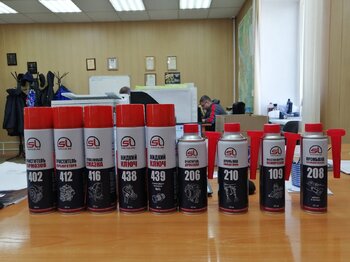

скоро в сервисах страны...
WeR , обход санкций? 109, 208, внутри тот же самый BG?
WeR , параллельный импорт? Какое качество под этикеткой? BG?
7 минут назад, WeR сказал:
На заднем плане виднеется литрушка старого завоза))
23 минуты назад, WeR сказал:
Отлично!
А потом и в рознице?
45 минут назад, Дмитрий_ сказал:
 хорошая копия..
43 минуты назад, Pavlic сказал:
должно быть хорошее
41 минуту назад, Pavlic сказал:
там много чего можно рассмотреть, но речь про передний план
26 минут назад, Knop сказал:
и туда тоже....
цена приятно порадует
