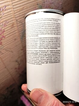

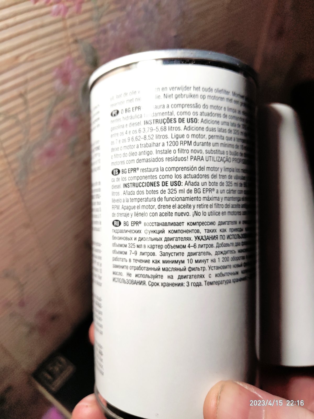

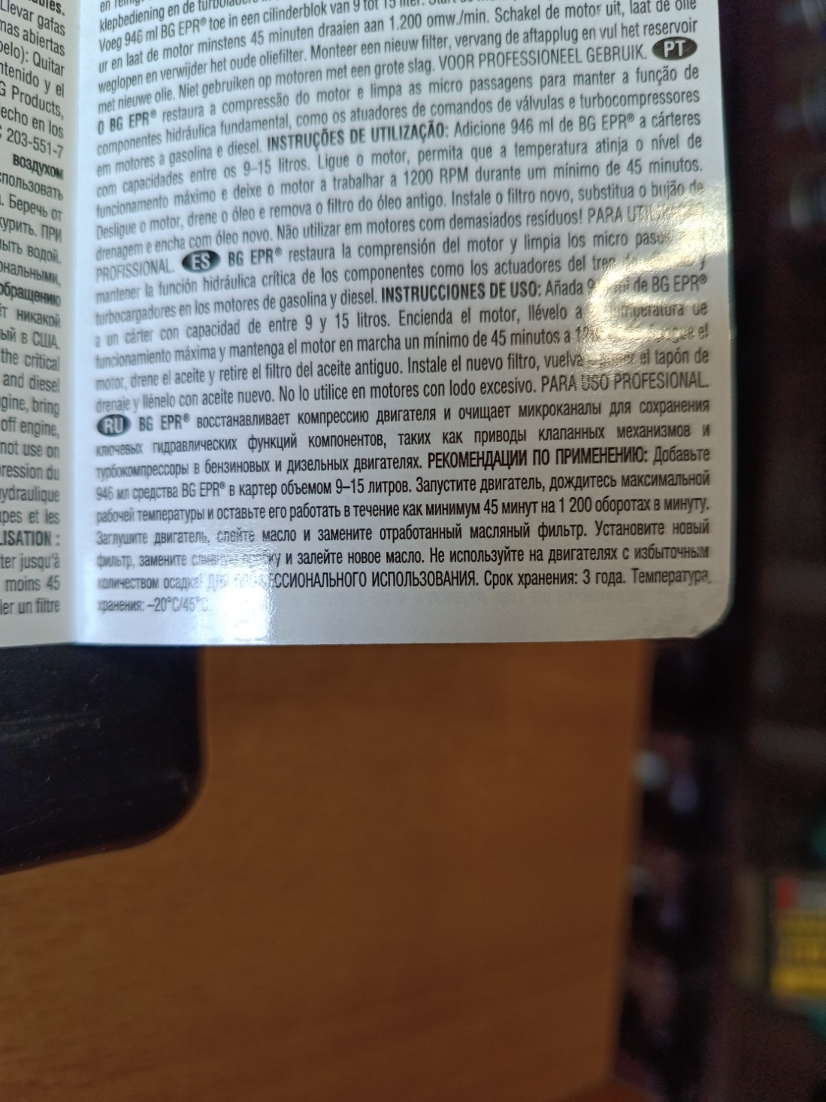

часто задают вопрос о том, откуда берутся рекомендации для BG109, по времени работы больше 15 минут.
это  написано на упаковке BG10932.
1 час назад, WeR сказал:
Вон оно что. Оказывается, всё, даже, по-русски написано . А народ любит эксперименты и инструкцию читает, когда уже сломал
Павлик полчаса мотай двигатель и буде тебе счастие .
7 часов назад, WeR сказал:
Как минимум 45 минут при оборотах 1200
Значит ключевое слово, как минимум.
А ещё, в инструкции нет, чтобы обязательно заливать BG-110:pardon:
И ещё, 946мл на 9-15 литров картера аж:)
Вот инструкция с моей банки BG109
разные варианты применения одного и того же препарата в разных авто
Получается, если масла 4-6 литров, то не менее 10 мин. А если 9-15, то не менее 45 мин.
11 часов назад, ОлегМурманск сказал:
для легковых авто, где небольшие пробеги ( читай отложения) и это делается часто, можно мыть меньше, для коммерческих, где пробеги больше (отложений больше) и пр.  моется дольше, это рекомендации для профилактического применения, а у нас как всегда  большинство начинает мыть когда уже состояние авто не внушает оптимизма.

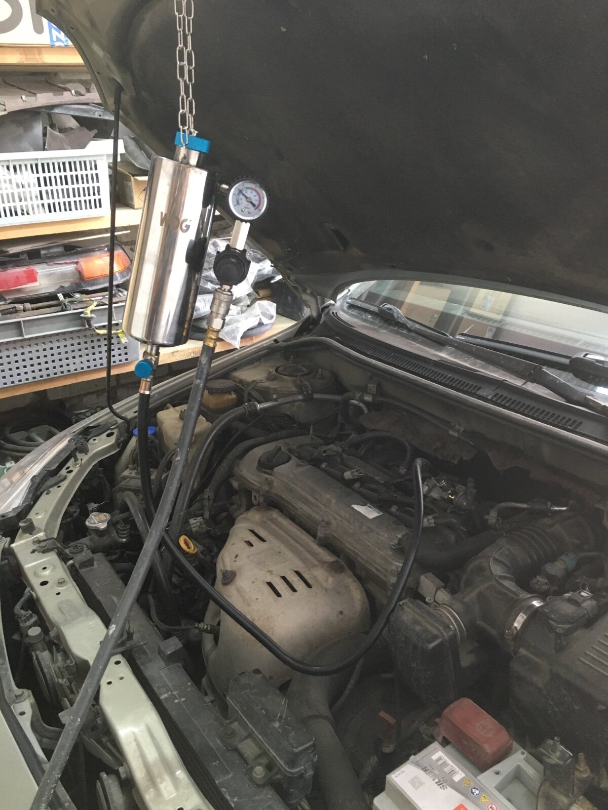

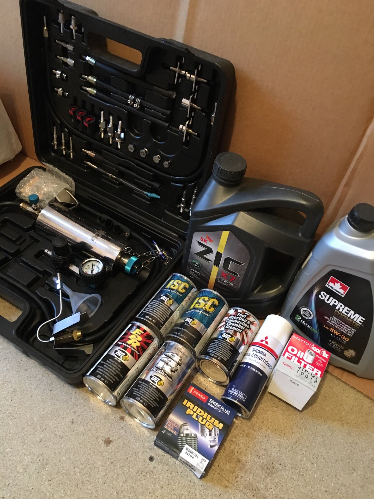

Решил тоже промыть двигатель!
Было куплено:
BG-201
BG-211
BG-109
BG-208
Mitsubishi Shumma
масло промыть Zig
новые свечи Denso
масло Petro Canada
С начало промыл впуск 211, потом форсунки 201, потом с делал раскоксовку Шуммой, прогрел двигатель залил 109, 20мин на 1400об. и 30 мин. на ХХ. Слил старое масло, залил на промывку Zig и в бак 208 заправил полный. Из катаю бак, поменяю все фильтра свечи и залью свежее масло.
пробег :395000 км авто владею полтора года, сам проехал 10т.км. жор масла был 2л. На 5 т. Км. Масло лил Petro-Canada 5w30. Посмотрим что будет дальше с масложором. Эксплуатация горд пробки. До промывки компрессия во  всех цилиндрах была 16. После промывки проехал 150км в цилиндрах компрессия во всех 14 стала.
