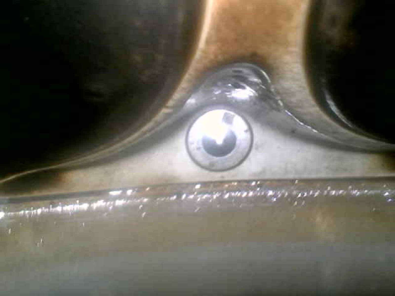

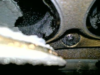

9 часов назад, ОлегМурманск сказал:
Как всё соржно. Здесь мне кажется перебор
все просто, результаты внизу...
9 часов назад, Дмитрий_ сказал:
Сколько минут и при каких оборотах?
после раскокса  машина дымит,  работает  до тех пор пока не пройдет дым, комбинируем и работу на повыщенных (1200 например), а потом циклы  на " педали ( это такой аппарат, сам нажимает педаль)" хх-1 минуту. потом двойная прогазовка.
