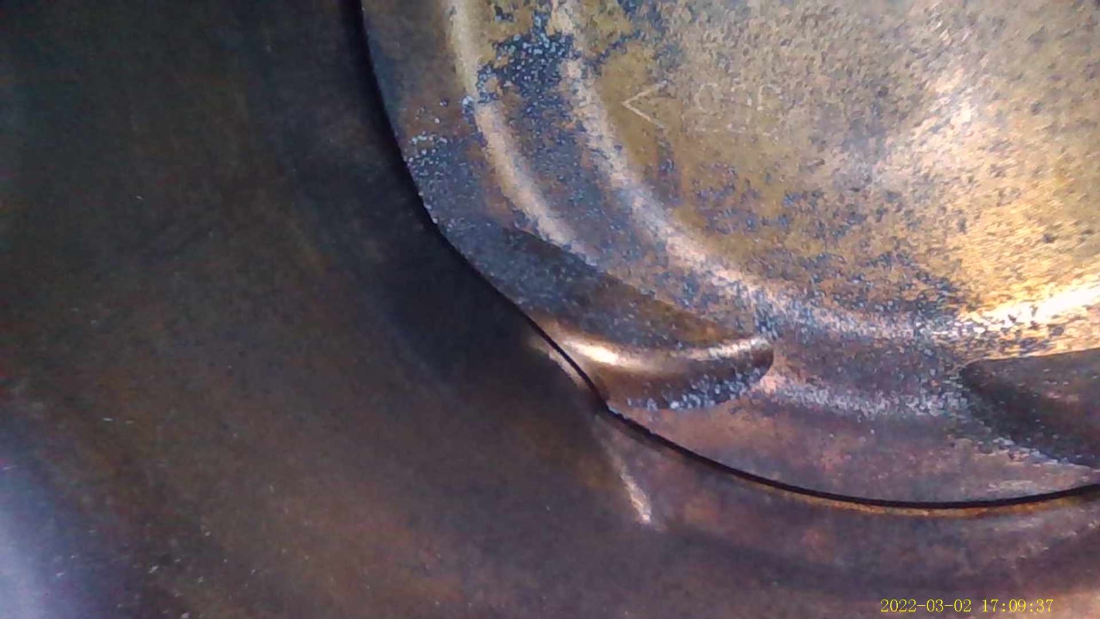

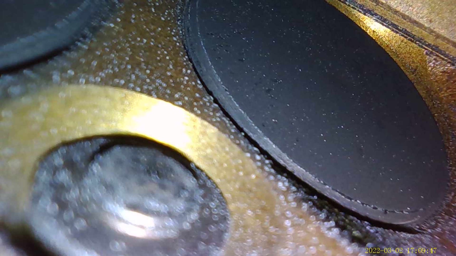

Мыл "экспрессом" до чиста поршни, примерно через тысячу глянул - как не мыл.
Не то, чтобы прям горы нагара, ровный тонкий слой, типа как на сковородке чугунной.
Справедливости ради - проблема общемировая с карбоновыми отложениями.
Изменено пользователем Discoverer
со впуска может лететь
