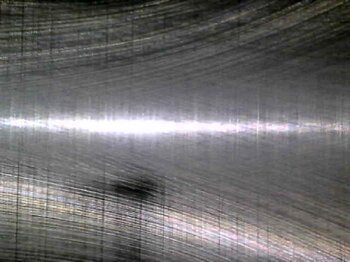

пока эндоскоп не засунут  в цилиндры..
тойота, 3.5, пробег 37 тыс км...

5 часов назад, WeR сказал:
