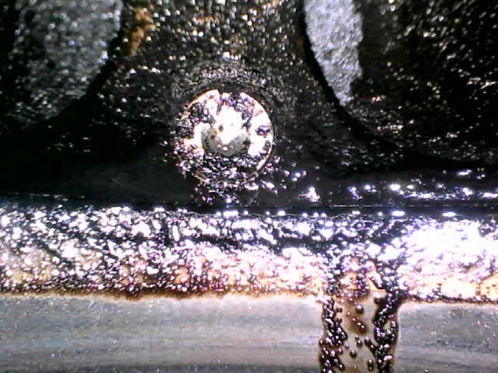

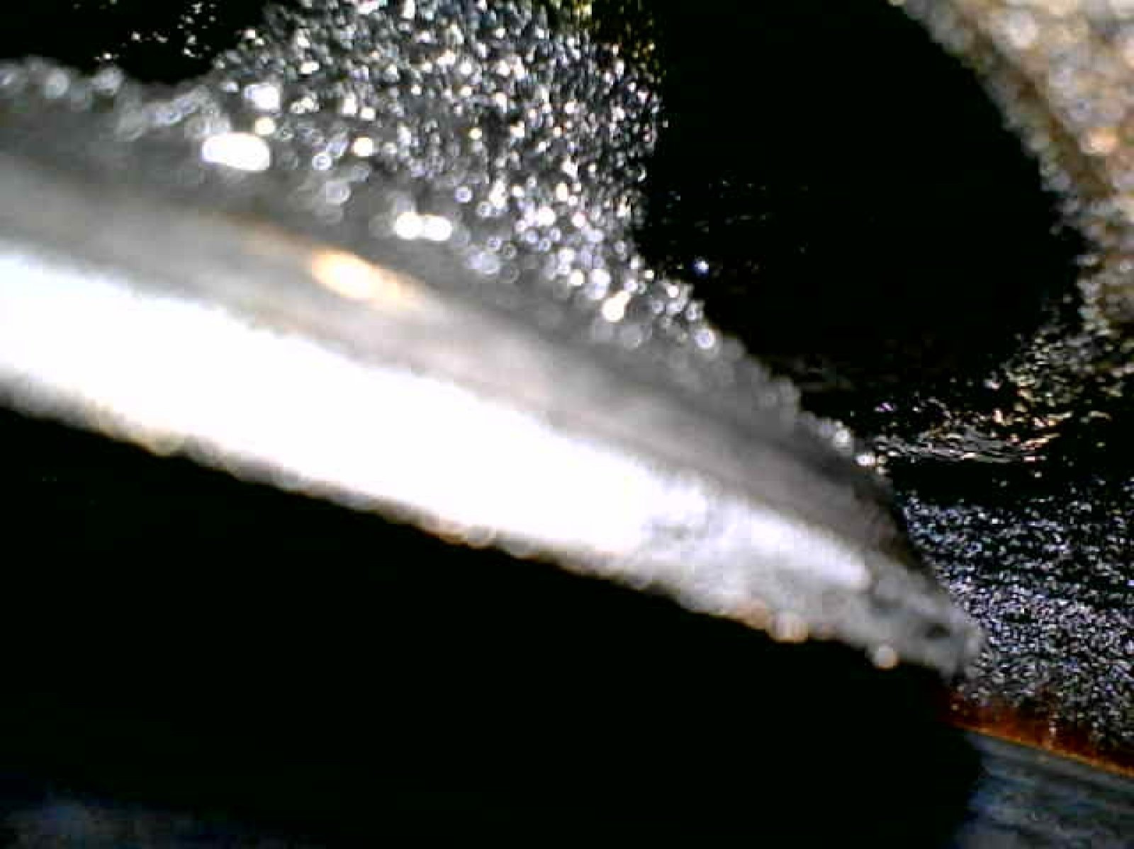

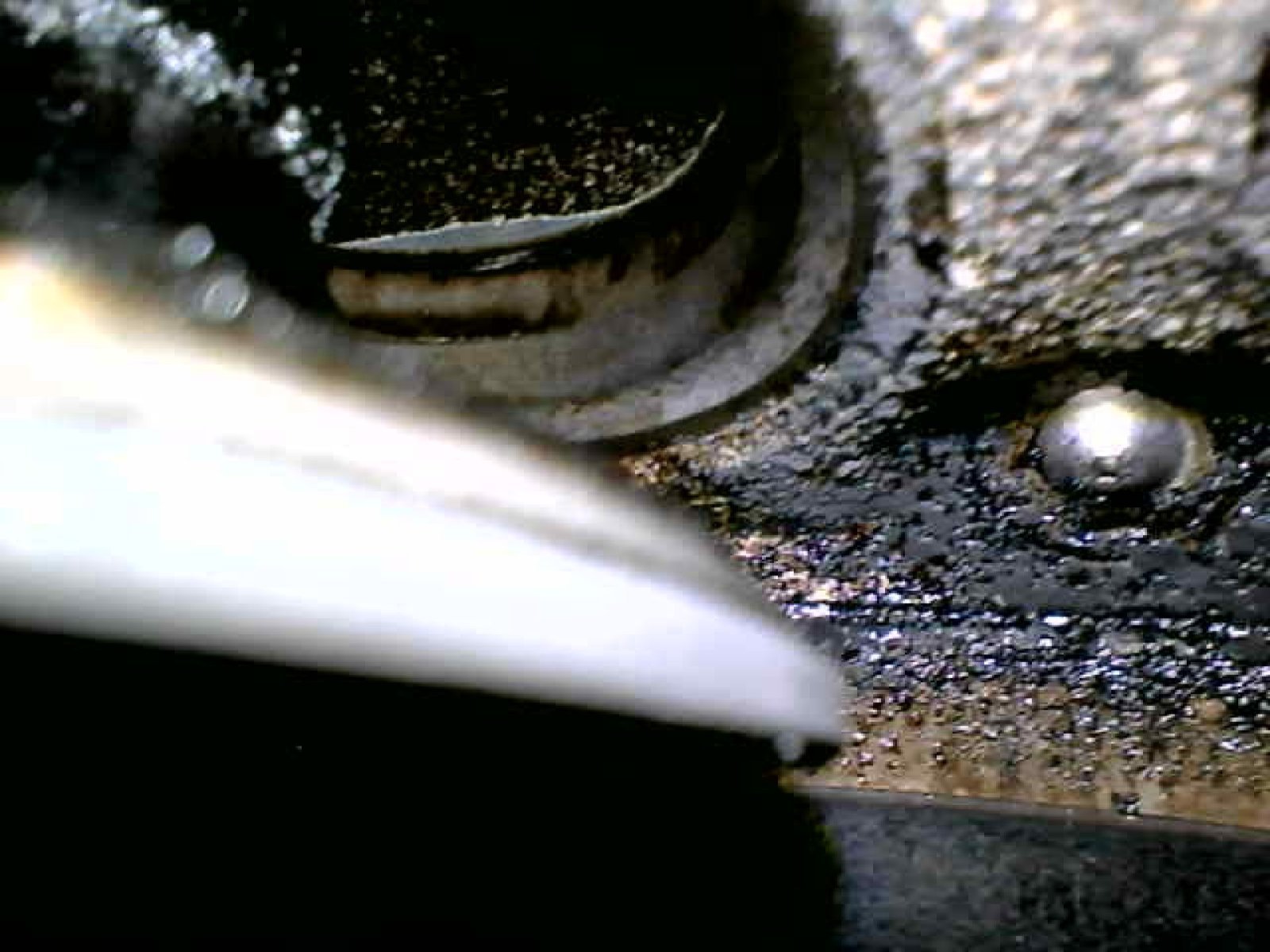

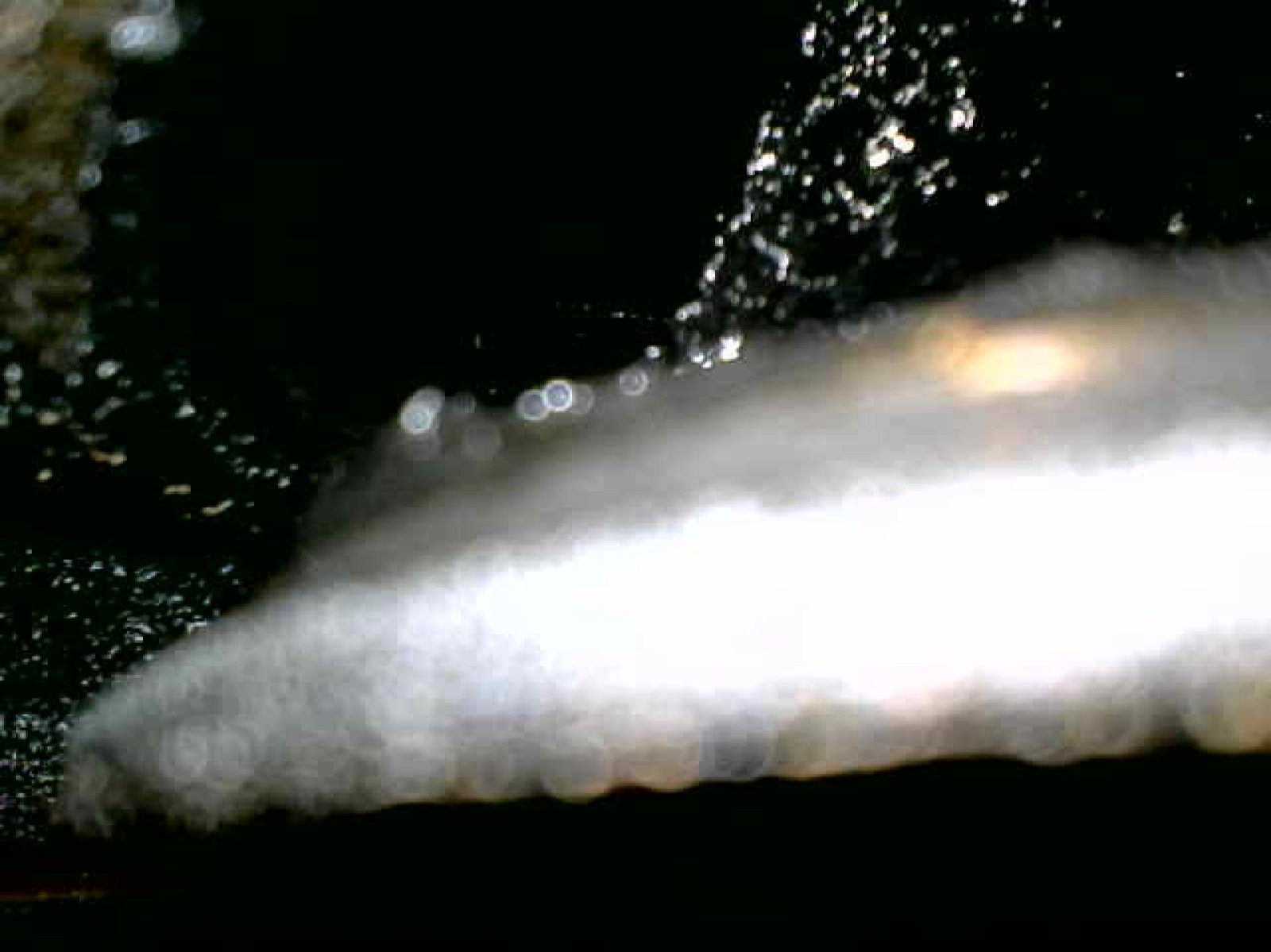

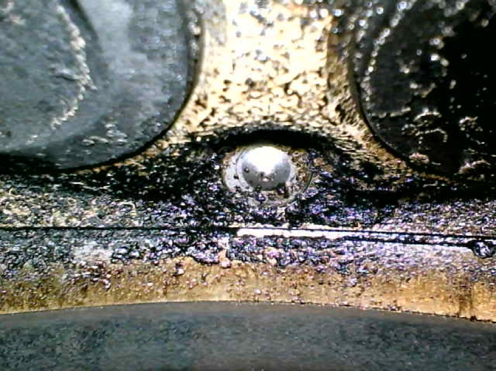

ну это один из вариантов для стабильности, для толщины вряд ли , можно залить масло гуще, можно  еще добавить " тверденького", что собственно и делаем
обе машины с фотографиями выше, после эндоскопии были  "доведены".
Citroen DS4, 2013, мотор EP6DT, пробег 18500 км, 1-4 фото
применили BG260x2 +BG201 сразу после использования, 5-6 фото.
+ BG208 через 100 км, 7-9 фото.
