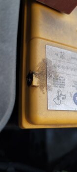

Вчера проверял уровень масла, обнаружил такую картину:
Это со стороны плюсовой клеммы, со стороны минусовой - всё хорошо:
Батарейка такая:
Мне уже надо волноваться?))))
Батарейку как поставил новую, в январе 19го, так больше к ней и не прикасался). Никогда и никого не прикуривал.

Нет, я имел ввиду, что я никого не прикуривал). Но, какая-то банка, ближе к плюсу - походу кипит.... Как быть?
4 часа назад, Reins24 сказал:
. Как быть?
Нужно снять акб, зарядить стационарным зарядным устройством, проверить плотность и принимать решение что с ним делать дальше.
