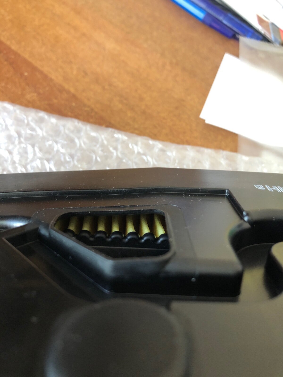

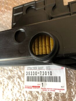

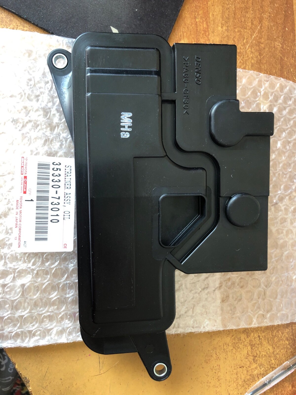

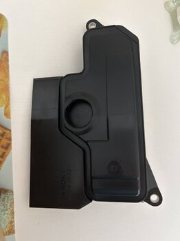

Всем привет! Получил фильтр, направление AutoDoc - Дилер. Кто в курсе, это оригинал Roki? Пришёл Roki, вместо Denso. Фильтр сделан на мой взгляд качественно, присутствуют маркировки.

28.07.2023 в 19:04, KSMedvedev сказал:
photo_2023-07-28_14-02-25.thumb.jpg.5a60e1dac3e406fb34fd8366ef4f47ce.jpgphoto_2023-07-28_14-02-29.thumb.jpg.9ea5ef80e39a51a73e9c95e3a7d86128.jpgphoto_2023-07-28_14-02-21.thumb.jpg.d1e7ea4405dff3bf4d66d063dc8c1820.jpgphoto_2023-07-28_14-02-18.thumb.jpg.36dcebd6a33c43509f36887dd44bfb8c.jpgphoto_2023-07-28_14-02-11.thumb.jpg.14cac3bdcb8388030e686bb0a437e474.jpg
Свиду- оригинал.
10.01.2024 в 15:27, khiro сказал:
Свиду- оригинал.
@khiro Спасибо!

Вот такой пришёл фильтр, вроде оригинальный. Не думаю что поддельщики будут заморачиваться с прострочкой фильтрующего элемента.
