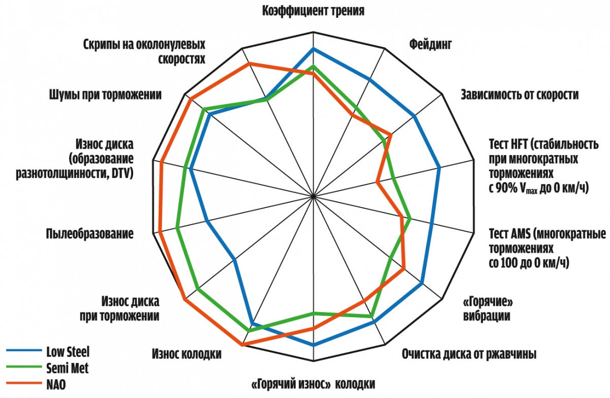

Типы тормозных колодок
Коэффициент трения тормозных колодок
