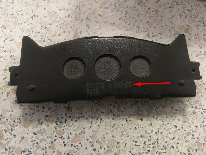

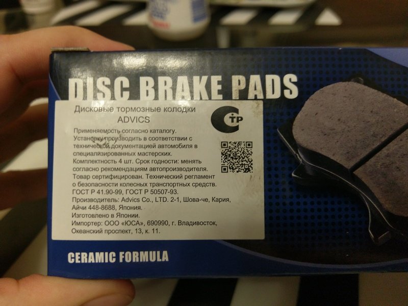

А в РФ поставка Advics идет как на Японский рынок без указания смеси и коэффициента

Благодарю, получается одна смесь, что и ATE 13.0460-5747.2, 07 22 ITT Motion Technologies ATE 2009 GF
И еще спрошу любезно, может кто знает по кодам у Nisshinbo, интересуют колодки  NP1012
06.11.2019 в 19:59, VictorNT сказал:
пока представитель так ответил Дата зашифрована во внутренним производственном коде и зависит от места пр-ва.
Переспросил есть ли на упаковке дата выпуска..пока молчит, правда был удивлён вопросом.

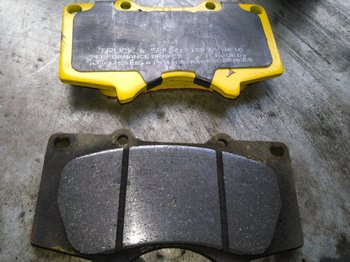

 Благодарю, а эти EBC Yellow Stuff DP41657R ?
26 минут назад, Euro сказал:
 Смесь EBC AF93 коэффициент EE
1 час назад, shevrick сказал:
Почему они официально заявляют коэффициент 0.6 ?
Yellowstuff - although a full race material and capable of high temperature use with very good wear life, this new formulation sets a new trend in race type brake pad compounds.Yellowstuff is also made for highway use as the "bite" from cold is superb which is uncommon with race materials (normally requiring warm-up) and makes this a pad which can be safely used on highway as well as on the race track.Yellowstuff is a progressive brake pad. The more pressure you give to the pedal the more "bite" will be delivered by the pad. Yellowstuff have a friction coefficient 0.6 and withstands temperatures up to 900°C and delivers a low disc wear.
Yellowstuff brake pads are produced with the latest interlayer technology and have received the Maxpower Award for the best race brake pad. This new formulation is used by numerous championship race and rally drivers and is truly a milestone in brake pad material development.
https://www.ebc-brakes.de/start.php5?Language=EN&page=car
2 часа назад, Euro сказал:
Тем не менее состав указанный на колодке имеет EE, а не HH = который задекларирован в Ameca
Думается мне, что это всего лишь маркетинг, как и неординарный желтый цвет = красиво же
Если EBC Brakes USA Inc. имеет отношение к EBC Brakes UK, то только один состав EBC 30, указанный в Ameca, имеет коэффициент трения не прогрет/прогрет феродо HH
