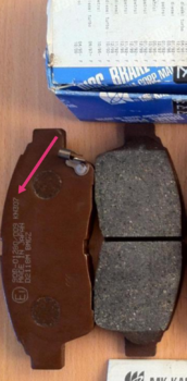

6 ноября 20197 г 6 часов назад, ivan90 сказал: значит новые\свежие версии FDB4148 будут GF, я правильно понял? До 01.18 FER4020 FF До 01.21 FER4020 GF Соответствео надо смотреть дату/год выпуска колодок. Можно допустить что на каком-то складе старые запасы колодок внезапно окажутся.

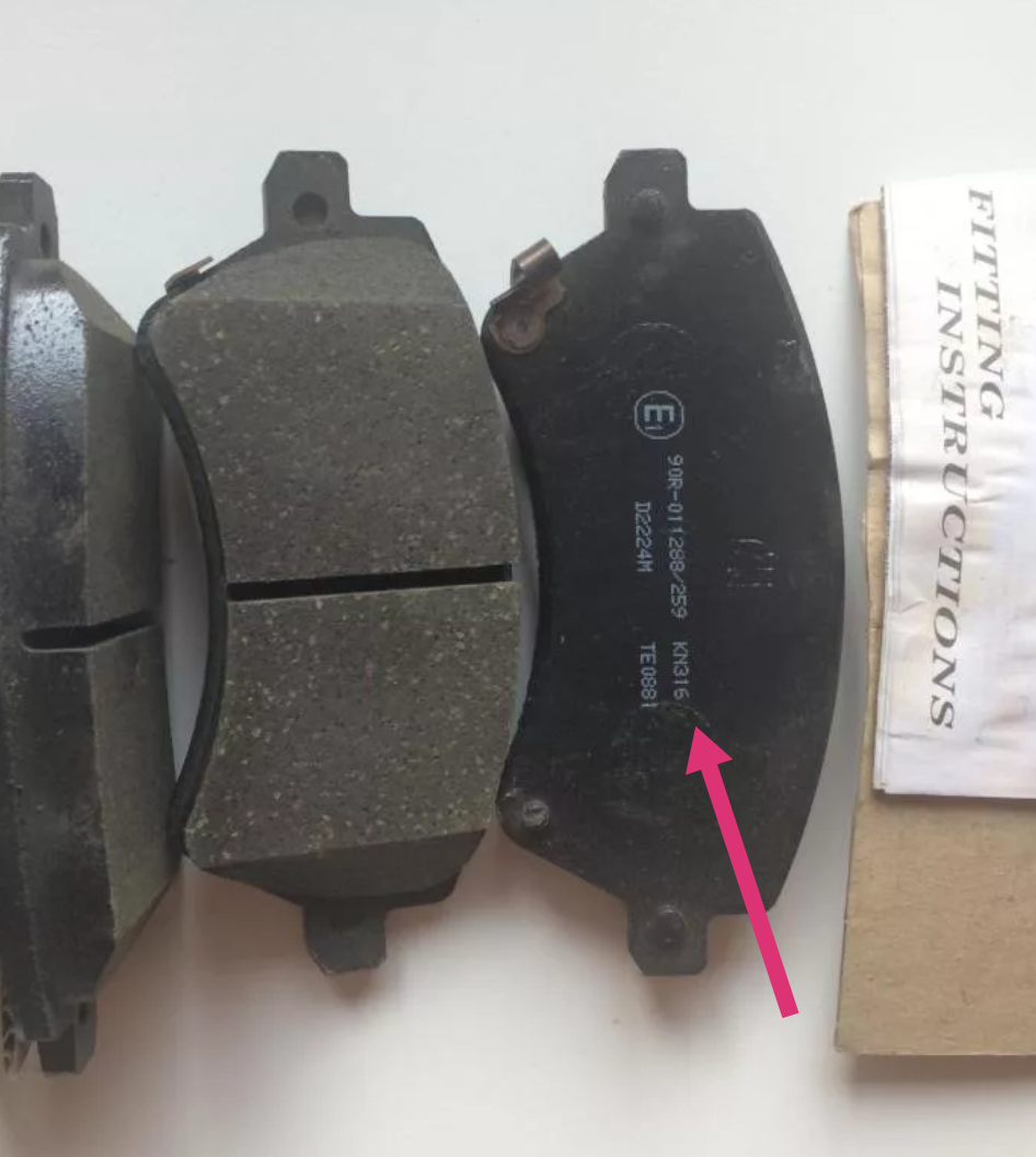

6 ноября 20197 г 13 часов назад, shevrick сказал: О как, та ладно => 1 и 2 фото - серия ProACT - из тех, что подороже. 3, 4 и 6 фото - Кашияма. Этот производитель на своих колодках смесь указывает. Про него я не упоминал. 5 - оригинальная колодка не с афтемаркета? 7 - это с Европы (90R как бы намекает). А в РФ поставка Advics идет как на Японский рынок без указания смеси и коэффициента. Изменено 6 ноября 20197 г пользователем VictorNT
6 ноября 20197 г 16 часов назад, VictorNT сказал: Японские Nisshinbo, Advics, Tokico и Akebono для колодок афтермаркета (не оригинал) не указывают ни коэффициент, ни состав. В иных случаях, если на колодках нет этой информации - от покупки таких колодок лучше воздержаться, ибо ну его нафиг такие шутки с тормозами. Скрытый текст Вывод = не нужно выдумывать Второй момент = по каким не надуманным, аргументированным причинам нужно воздержаться от покупки? Автовладельцы в Японии пользуются именно такими колодками, без маркировок, от которых тут рекомендуется воздержаться grebiv81 и ADVICS Rus не дадут соврать
6 ноября 20197 г 4 минуты назад, shevrick сказал: Скрыть содержимое Вывод = не нужно выдумывать Второй момент = по каким не надуманным, аргументированным причинам нужно воздержаться от покупки? Автовладельцы в Японии пользуются именно такими колодками, без маркировок, от которых тут рекомендуется воздержаться grebiv81 и ADVICS Rus не дадут соврать Речь-то шла не про японские колодки без омологации, а про все иные (всякие NiBK, G-Brake и т.д.)
6 ноября 20197 г 1 час назад, VictorNT сказал: Соответствео надо смотреть дату/год выпуска колодок. где на упаковке год\дата? А FF было указано на самой колодке, но как это посмотреть..там же на упаковке стикер\пломба? Пока в сети GF не находил.
6 ноября 20197 г VictorNT Скрытый текст теперь как это всё к интернет магазину применить, потому как сначала смотреть..потом купить у меня не получится.
6 ноября 20197 г 1 час назад, ivan90 сказал: VictorNT Скрыть содержимое теперь как это всё к интернет магазину применить, потому как сначала смотреть..потом купить у меня не получится. Да никак! Я непроверенные колодки "на пробу" с некоторых пор в Инет-магазине не покупаю. Беру в проверенном магазине, предварительно пощщупав , покусав и понюхав с пристрастием Д2 в помощь - попробуй поискать свежие отчеты об установке интересующих колодок FDB4148 (Теана, Тиида, Жук, Сентра B17) Изменено 6 ноября 20197 г пользователем VictorNT
6 ноября 20197 г 1 час назад, VictorNT сказал: Там на колодке будет N17, N18, N19... Изменено 6 ноября 20197 г пользователем jura555
