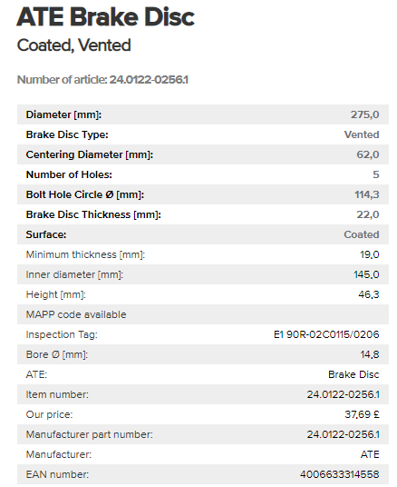

Ate 24012202561 не нашел инфы из какого материала сделаны
37 минут назад, klass1c сказал:
24012202561
обычный с покрытием
