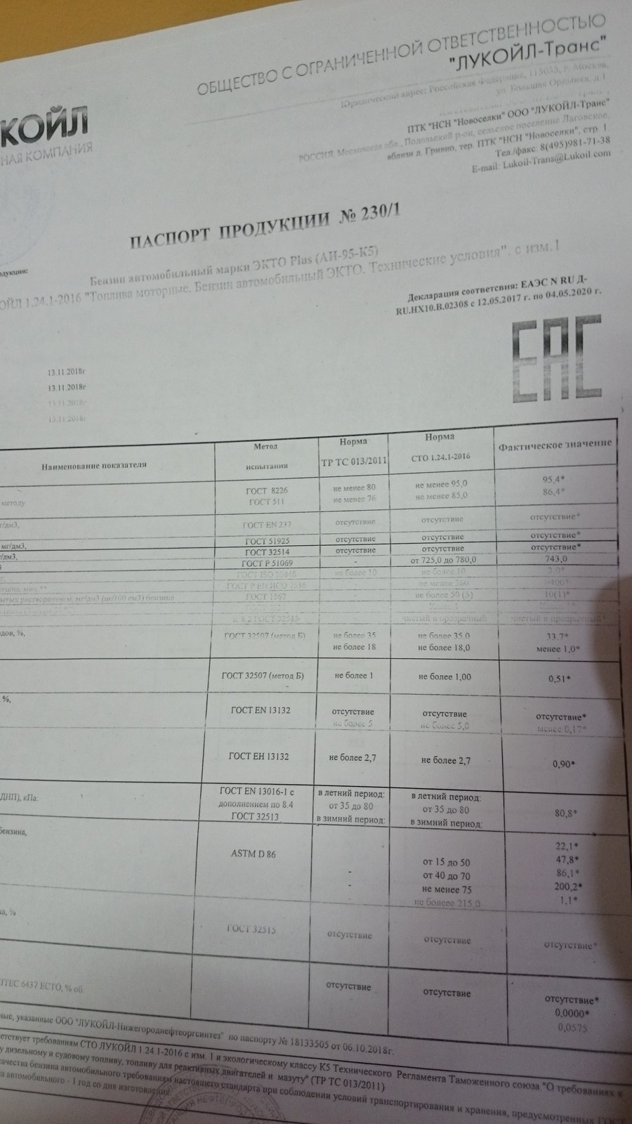

а Лукойл тем временем льет 15% МТБЭ в Экто 100 )
хотя ТКК 188
2 часа назад, AlexanderTs сказал:
хотя ТКК 188
Что-то прям не верится))
Паспорта нет?
Изменено пользователем koper-nik
неа
по памяти еще при 150 градусах 90% выкипает
олефинов почти 0
ароматики под максимум нормы
завтра если будет время попробую забежать сфотать, надеюсь за пару дней не поменялся ))
7 часов назад, koper-nik сказал:
Паспорта нет?
Имхо, это вполне возможно, с учетом уточнения в следующем посте про олефины/ароматику - мне на днях попался паспорт на 95-й с Кстово с олефинами от 1 до 2-х процентов, 33 с копейками процентами ароматики и МТБЭ под 8 процентов, все эти показатели были скопированы из заводского паспорта. Вероятно, в Кстово комплекс (или какая-то его часть) каталитического крекинга на обслуживании/ремонте, вот и выкручиваются пока без него что с 95-м, что с 100-м. А у бензинов с минимумом олефинов Ткк, как правило, не очень высокая.
9 часов назад, AlexanderTs сказал:
неа
олефинов почти 0
ОЧМ не запомнили случайно какое было в том паспорте?
Говорит ли полное отсутствие МТБЭ в бензине при укладывании ОЧ в ГОСТ о высоком качестве топлива?
8 минут назад, shets66 сказал:
Это говорит лишь о том, что нужное октановое число получено олефинами и ароматикой
