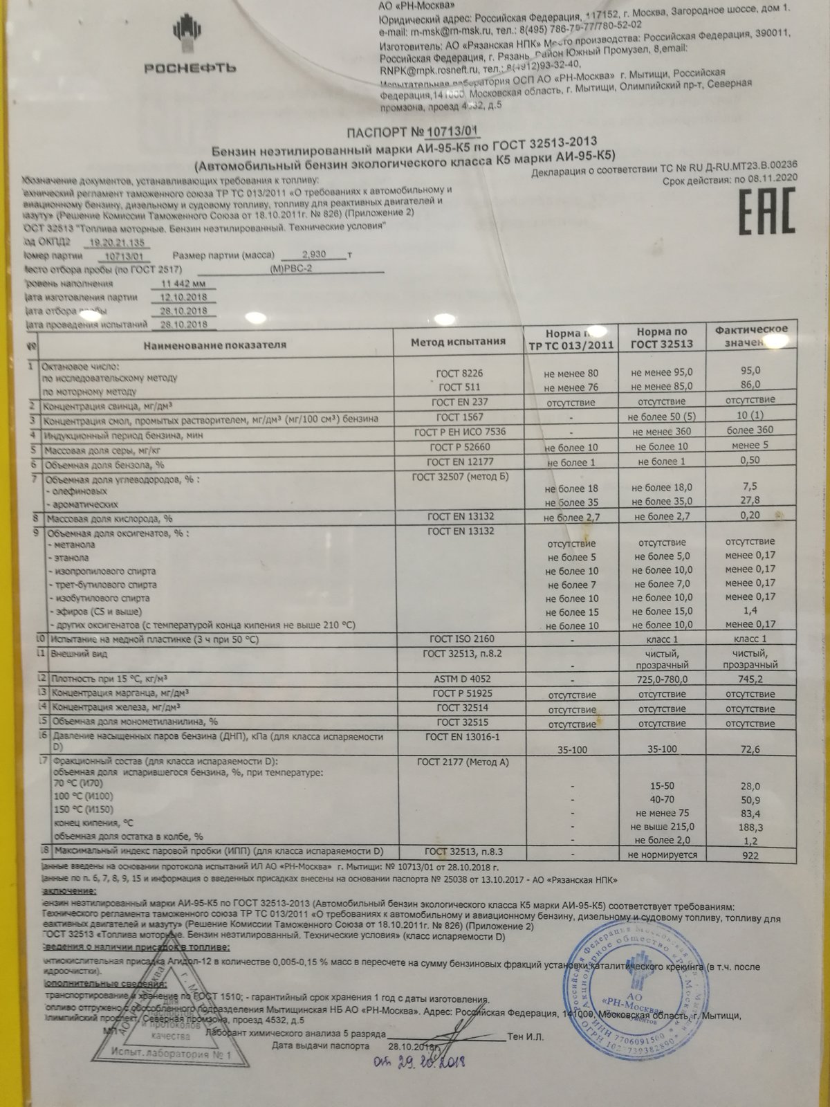

Сегодня на РН заправился таким вот бензином. Как считаете, неплох? Какие у него недостатки МТБЭ, оксигенаты? ТКК и ОЧМ вроде неплохие.
Oily Хороший. Серы,смол мало, бензола тоже , фракционный состав хороший. Судя по ДНП, бензин межсезонный. МТБЭ меньше,чем оптимальные для атмосферных двигателей 6-7%,но, как написано в разных источниках, хорошо для турбомотора.
