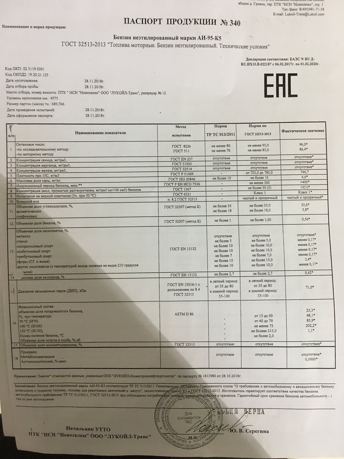

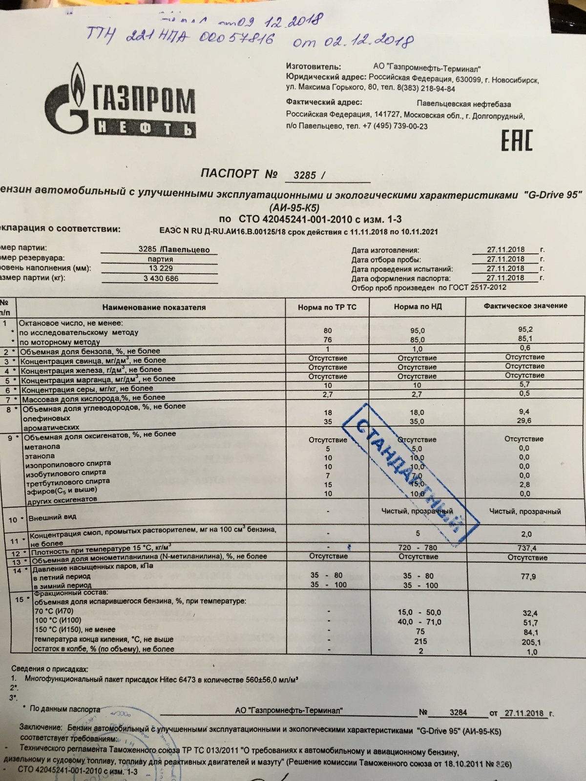

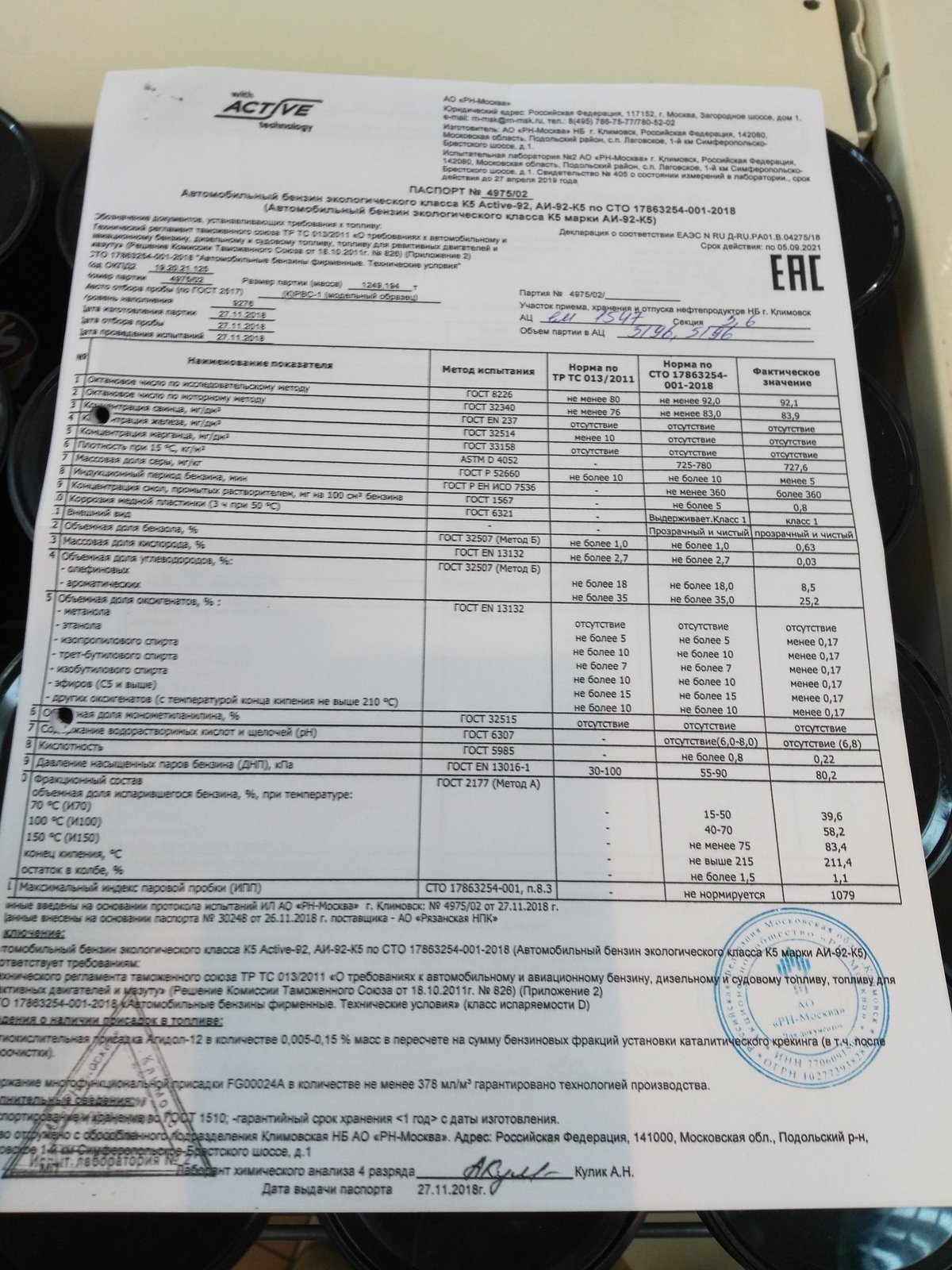

что лучше из этого для vag 1,8 tsi ?
Изменено пользователем starman
starman У Лукойла лучше ОЧМ и плотность, на нем должно ехать чуть бодрее. Концентрация смол еще поменьше у Лукойла. А в остальном отличия минимальны.

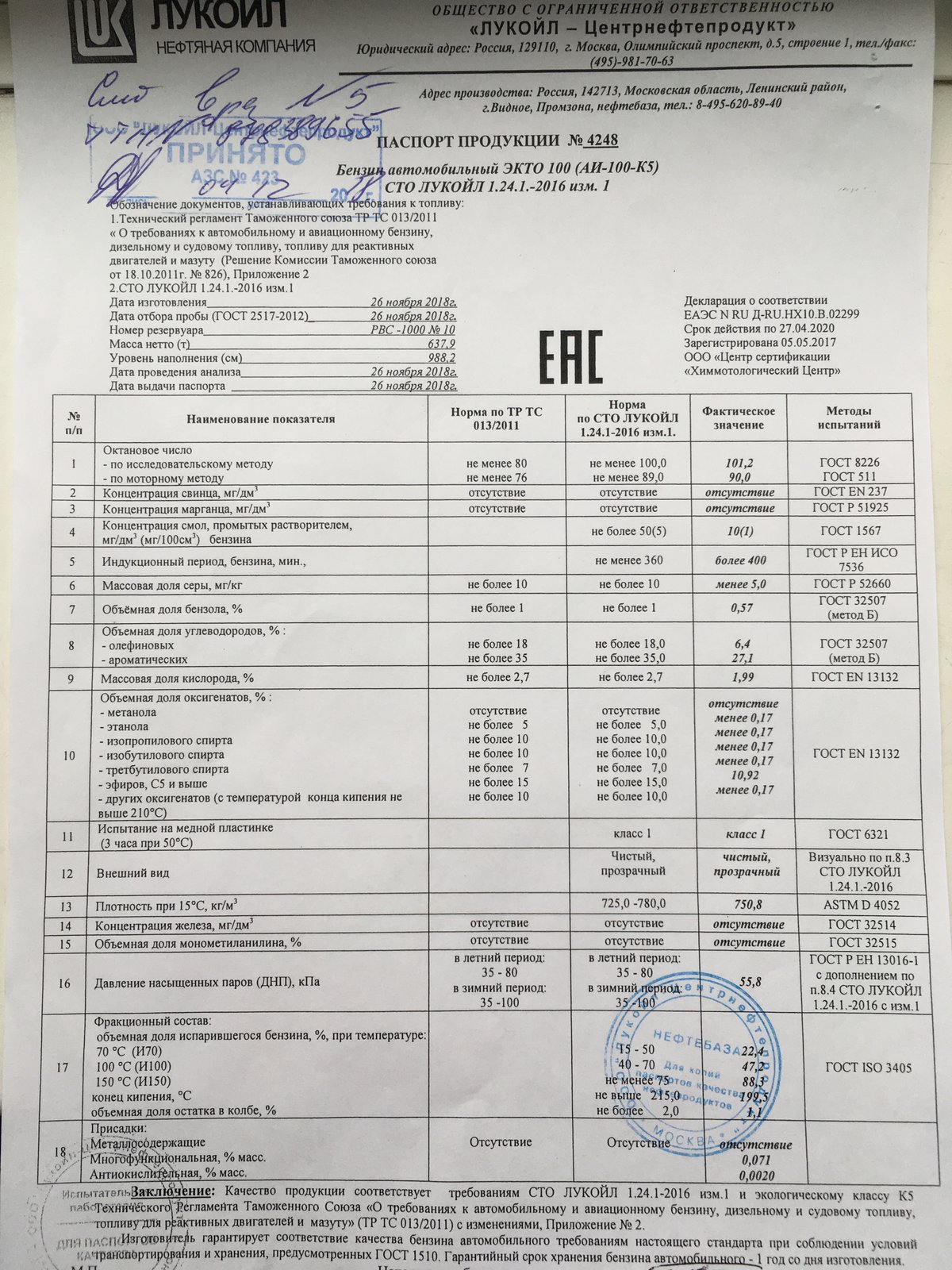

Не рекламирую, так как тут народ со всей страны похоже посиживает,но испытываю некую гордость за топливо,которое производит предприятие,на котором я работаю https://www.kinef.ru/index.php?option=com_content&view=article&id=651:-lr-l100-r
сегодня глядел паспорт- экто100 с ткк 183 градуса с небольшим )
эфира 15%
