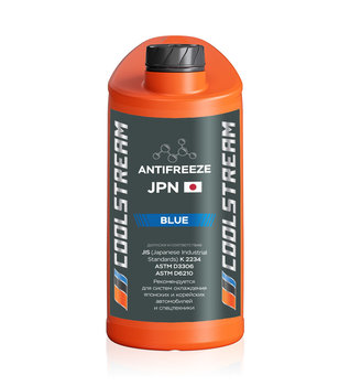

В ‎22‎.‎07‎.‎2019 в 00:19, Barmaley сказал:
Можно залить Cooliream JPN  под японцев универсальный.
Можно залить А-110 . Всё равно корейцы используют движки от японцев зачастую.
Можно залить от другого японца.
Главное: НЕ ЛИТЬ ГОВНО.
Только непонятно - на сайте при подборе для Митсубиши Лансер 10 https://www.cool-stream.ru/catalog/selection/?marka=mitsubishi&model=lancer&gen=x&year=2007-2010&type2=benzin&volume=2-0&power=150
эти две марки есть, но  на банке А-110 написано - для Митсубиши и общий допуск для японок Jis-K2234 и конкретный ее допуск ES-X64217 есть, а на сайте - совместимость с заводским  - 80%, только
а на банке JPN написано -  только общий допуск для японок Jis-K2234 - есть,  ES-X64217 - нет, а совместимость - 100%? Так какой-же лучше заливать ?JPN  с совместимостью 100% или А-110 с допуском  ES-X64217??
Какие мнения? Цены у них практические одинаковые.

8 минут назад, Alex--481 сказал:
Вы этот JIS читали? Там общие фразы, как в нашем печально известном ГОСТе 1989 года.
9 минут назад, Alex--481 сказал:
И то и то нормально.
12 часов назад, Barmaley сказал:
Официальный ответ представителя Coolstream:
"...Да, действительно, технологии антифризов JPN и A-110 незначительно, но отличаются (в первом нет нитратов). И технология антифриза JPN поэтому действительно чуть более близка оригинальному антифризу Mitsubishi. Но при этом именно продукт A-110 был протестирован автопроизводителем и получил его официальный допуск. Поэтому в данном случае мы рекомендуем заливать именно A-110. Это не означает, что JPN не подойдет, но одобрение автопроизводителя всё-таки первично..."

Если говорить объективно - ES-X64217 правильнее назвать соответствием требований, A-110 более верный выбор чем JPN (это более новый продукт, и надеюсь в будущем он будет обрастать допусками и соответствиями ОЕМ).
паджеро Концентрат A-110 (в любой ее итерации Crown A-110, Coolsteam A-110). Можно развести под интересующую температуру разведение 60/40 (под -55) или 67/33 (под -67).
