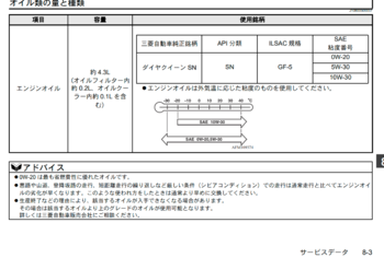

У мицу иероглифы в РЭ эклипса (стр.8-3) не смог скопировать для перевода.

Здесь написано:
0W-20 является самым энергосберегающим маслом. Движение в суровых условиях, таких как, плохие дороги, горные дороги, спуски и подъемы, короткие поездки итд. по сравнению с обычными условиями, считаются тяжелыми условиями, смените масло раньше что бы избежать ухудшения. Если масло недоступно, допускается использовать масло более высокой вязкости чем рекомендуемое. (извиняюсь за перевод, в целом смысл думаю понятен).
