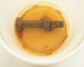

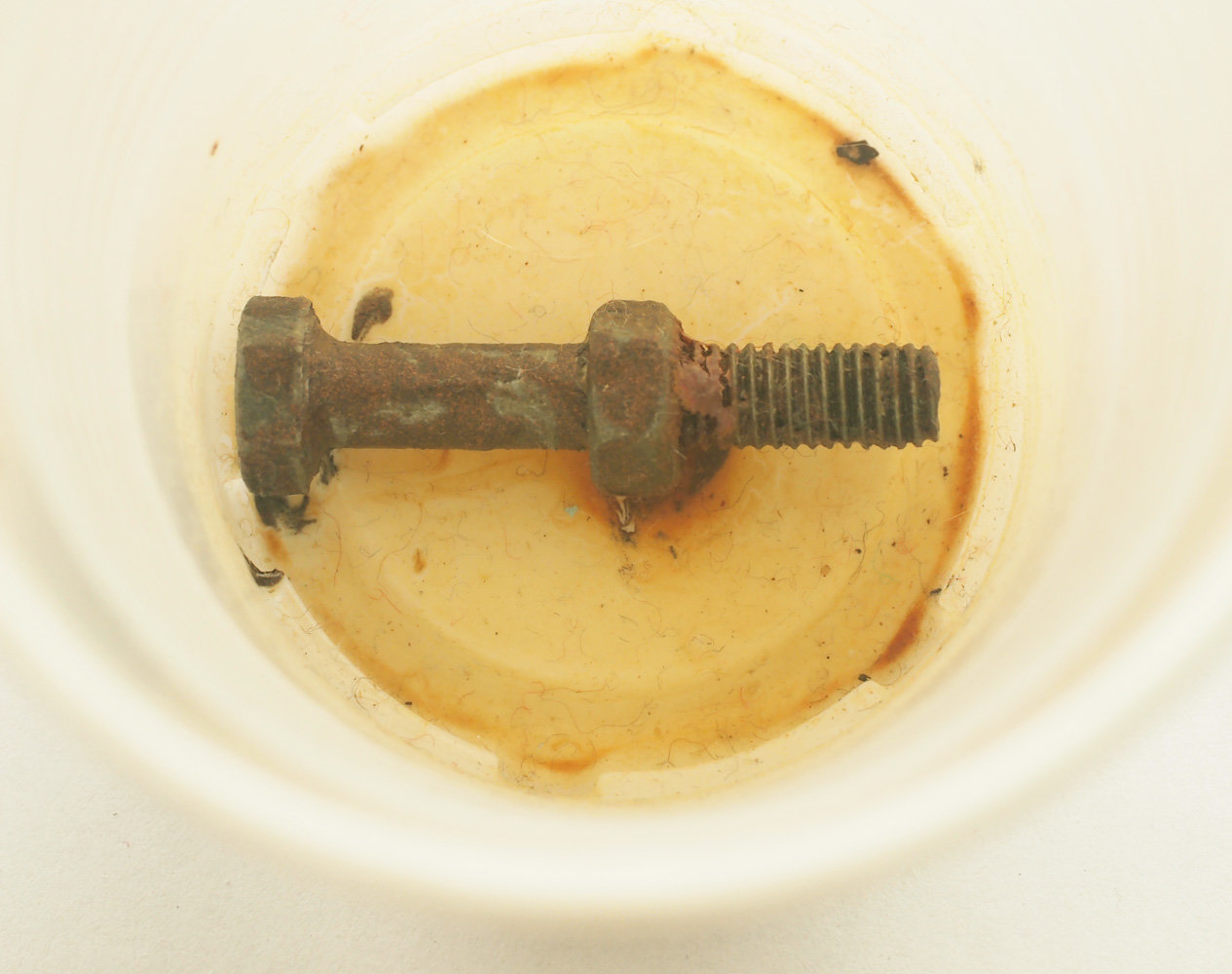

D'AVerk  в своих экспериментах наглядно показал, что медянке Comma совсем не место там, где влажная, агрессивная среда. Правда он использовал в своих опытах оцинкованный крепеж. Дополню его изыскания экспериментом на обычном, ничем не покрытом черном крепеже. Взгляните на результат по вымачиванию в пресной воде болтов, покрытых чистой Comma и миксом Comma + XM220. Да, сульфонат несколько улучшает ситуацию, но совсем не кардинально

Это не только о Comma можно сказать, а о любой медянке...
2 часа назад, psnsergey сказал:
Да, вы правы - вторая моя медянка от ликвимоли не намного лучше в плане коррозионной стойкости. Но справедливости ради нужно сказать, что там, где вода не задерживается надолго, медянки вполне себе работают. Я ими болты направляющих пальцев суппортов уже более 5 лет мажу и все нормально.
Предположу, что если бы был не микс, а чистый XM220, то тогда различие было бы более значительным.
Честно, даже не знаю , где можно применять такой микс, ни два ни полтора.
10 часов назад, verlube сказал:
Это просто была попытка спасти полкило медянки Comma. Неудачная, поднять коррозионную стойкость до приемлемого уровня не удалось. Теперь остается  мазать ей тормозные колодки от скрипа да крепеж выхлопной системы, зато надолго хватит
Отрицательный результат - тоже результат.))

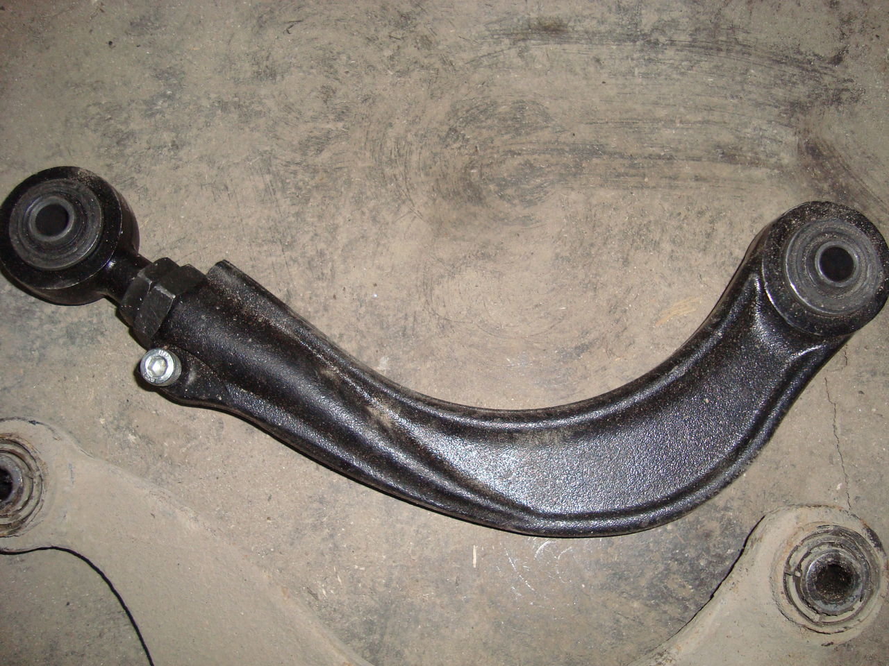

Подскажите как лучше защитить регулировочную резьбу на рычагах подвески?
На заднюю подвеску поставил рычаги с регулировкой (на родных рычагах такого нет), когда собирал, все резьбы смазал на Textar Hydratec (в последнем болтовом тесте он себя хорошо проявил). Но думаю будет мало, все таки там есть щель, может весь узел регулировки обмазать автопластилином?
27 минут назад, emelvv сказал:
Водостойкой смазкой
Автопластилин ерунда, считаю
