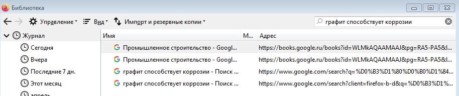

Вы можете не поверить  - но именно по такой фразе я искал :)  - скриншот журнала браузера для подтверждения:

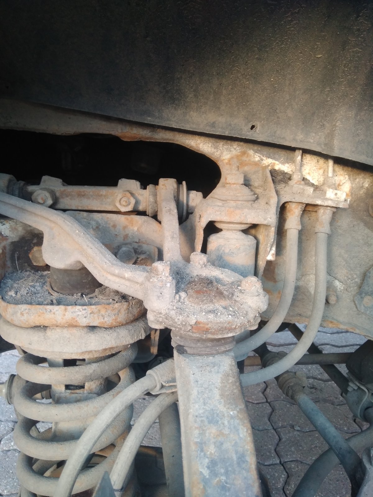

Полез менять пыльники привода, решил сфоткать. Поворотный кулак менял в ноябре, шаровые снимал, ставил новые пыльники и закручивал на новые болты и гайки) прошло всего несколько месяцев.
Откручиваются на удивление легко, мазал графитной смазкой, на резьбе остатки смазки видны и ржавчины нет.
