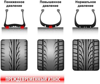

Тут зависит ещё от мягкости резины, в частности её бортов. Мягкую меньше, жесткую больше. В противном случае при недостаточном или избыточном давлении резина будет неравномерно изнашиваться... Бока при недостаточно, центр при избыточном. Часто вижу зимние со стёртым центром и летние со стёртыми боками...

Думайте как хотите, только по факту я вижу то о чём говорил выше. Когда зайдёт речь за преждевременно стёртую резину, то пойдёт другой разговор...
23 минуты назад, avignon сказал:
Речь про подобную картинку? Так все верно - у каждого производителя 2-3 альтернативных размера шин для конкретной модели, но давление всегда одно  - на табличке или в инструкции. Покажи мне хоть одного производителя, где штатный размер будет 55-60 профиль, а в инструкции он рекомендует профиль 35-40)) Это все нештатные размеры и штатное давление для них может не подходить, не говоря уже что ходовой наноситься ущерб и спидометр врет.

Владельцы машин с низкопрофильными шинами подбирайте давление путем прокатки машины с мокрой шиной по твердой чистой поверхности ( ДСП, лист металла и т д ) добиваясь наиболее полного отпечатка рисунка рельефа  в пятне контакта.

Примерно так и делаем, когда с чистого и мокрого асфальта заезжаешь во двор на плитку, но на шинах достаточно хорошо пропечатывается "пыль/ошметки" тротуарной плитки.
На табличке 2,1/2,1 написано, причем и для 205/55/16 и для 225/45/17. Как так то, это все-таки Хонда, а не хендай или киа ))
Так с таким давлением на задней оси на 225/45/17 задние шины снаружи не касаются дорожного полотна плечом минимум 2 см)) Стравливаю до 2,0бар, тогда получше с пятном контакта, а 1,9бар еще лучше, но это же 24й профиль все-таки....мало как то. По геометрии установки колес там заводской отрицательный развал, реза уже более 70 ткм пробежала, так что не нужно на эту тему вбросы делать))
