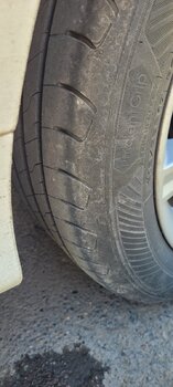

Заднее колесо после 30ти км трассы, на улице +25. Перекач?:
1 час назад, Reins24 сказал:
Спусти на 0.2-0,3-0.5)) и посмотри как изменится пятно контакта, вполне вероятно, что в подвеске с углами совсем не айс))
После чернения шин и пары км пробега очень хорошо видно "линию раздела" на работающем и не работающем протекторе
Изменено пользователем PhD
тоже такое бывает, но износ протектора в итоге равномерный - норма
Изменено пользователем Sour
5 часов назад, Sour сказал:
с 6% летит низенько так низенько)))
Херня это самая настоящая, реакция опоры/ровного асфальта-бетона не может перераспределяться на 2-3 шашки протектора, разве что это узкие колеса для установления рекордов скорости в Боненвилле. Но удельная нагрузка в пятне контакта неравномерная - это правда......
