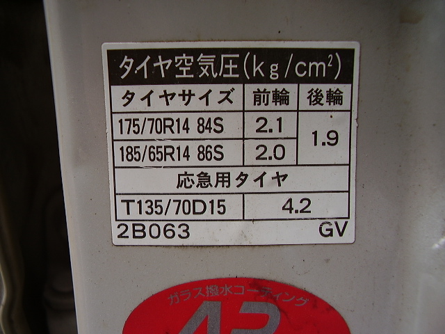

У меня на двери написано 2.1 все колеса, но сейчас если накачать 2.1, то колеса кажуться спущенными. Качаю 2.3 и нормально.

У тебя на двери размер колёс какой указан?? Разве тот , на котором ты сейчас ездишь?

А мне всегда и везде качали 2 по кругу. Сам тоже качаю 2 или 2,1. На табличке вот что написано: я так понял перед 2,1 зад 1,9
Сейчас стоит размерность 185/65, сколько накачали на шиномонтажке даже не знаю, не проверял. А качать надо насколько больше чем в 175/70?
Мерял одним и тем же манометром? Или качал одним, а мерял другим?
Размер на двери написан Р14/175/60-2.0, Р14/185/55-2.1
