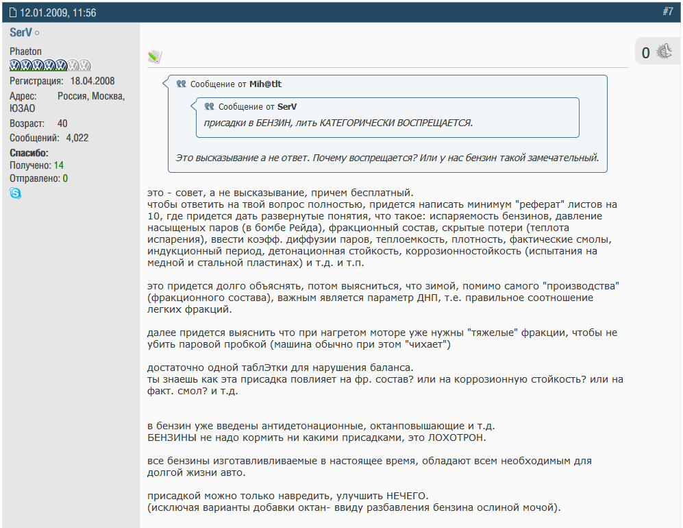

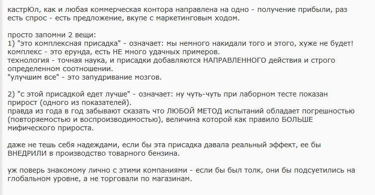

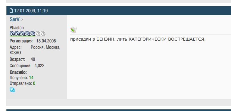

В 22.10.2018 в 09:51, SerV сказал:
Castrol отказался от линейки присадок в топлива на территории РФ, и мы взяли ее себе.
разумеется Castrol сам присадки делал, а просто упаковывал, поэтому мы просто ввели в свою линейку.
CoolStream TBE = Castrol TBE
CoolStream TDA = Castrol TDA
Вас не поймёшь...
https://passatworld.ru/showthread.php/115488-Castrol-TBE-za-i-protiv?s=25c23e37e47f9b44d74592c1992eaaf8&p=1953080&viewfull=1#post1953080
ну и далее там тоже нажористо.
Изменено пользователем EWiZaRD
