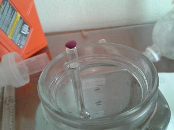

Из концентрата ( синий,   хранится с давних времен) решил сделать антифриз.  Есть старый ареометр, сделал его поверку...
На ноль шкалу вывел доп. грузиком
При проверке антифриза NRC,  плотность  показала на температуру примерно    - 30гр....
Какой плотности должен быть такой антифриз? ( проверял несколько видов антифризов, у NRC плотность была меньше всех...)
Изменено пользователем Олег.
Спасибо. Все-таки  -38 и -30 не одно и то же....
 Есть концентрат, показывает плотность примерно 1.13. ( с доп. грузом)
Развожу,  добавляя на 1 литр примерно 850гр воды. , чтобы показал  плотность  как у NRC.

В  таблице  нет данных,  о наличии присадок.   Приготовленный антифриз планирую залить в 2141 и 2121, Не знаю, какие есть в нем присадки ( и есть ли вообще...), на стенках п/п бутылки осталось много возд. пузырьков... . Проверил на кислотность, примерно около  7-8,  (у NRC кислотность меньше,  чем у приготовленного) .  Можно лить? :)

NRC = 100% карбоксилат, а соли карбоновых кислот почти не добавляют к плотности.
с этим и связана проблема подобных "измерителей".
плотность не может быть = температуре кристаллизации, т.к. плотность зависит от многих факторов (хим. состава, температуры и т.д.)
плотность при 20 оС, раствора 50/50, NRC = 1,069 г/см3
при такой плотности (при 20 оС), температура начала кристаллизации = минус 38 (+/- 1,2 оС согласно установленной погрешности метода)

В 07.10.2018 в 09:12, Олег. сказал:
табличка не верная в ряде значений.
про присадки не совсем понял. если говорим об NRC, то это продукт Arteco. расшифровывается как Nissan-Renault Coolant (NRC).
 поставляется на автозаводы, в модели совместных платформ Nissan-Renault. к примеру, на платформу В0 собираемую в РФ (Nissan-Renault-АвтоВАЗ).
у NRC нет кислотности, он щелочной.
рН готового раствора 50/50 = 8,1
Изменено пользователем SerV
3 часа назад, SerV сказал:
 Спасибо. Что можете посоветовать , при приготовлении антифриза  из неизвестного концентрата? На ареометре только температурная шкала, и  её длина  ( антифриз) от 1 до 1.1 больше чем от 1.1 до 1.2 ( электролит).  Под плотность примерно -40 , антифриз по виду получается  не густым...
