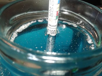

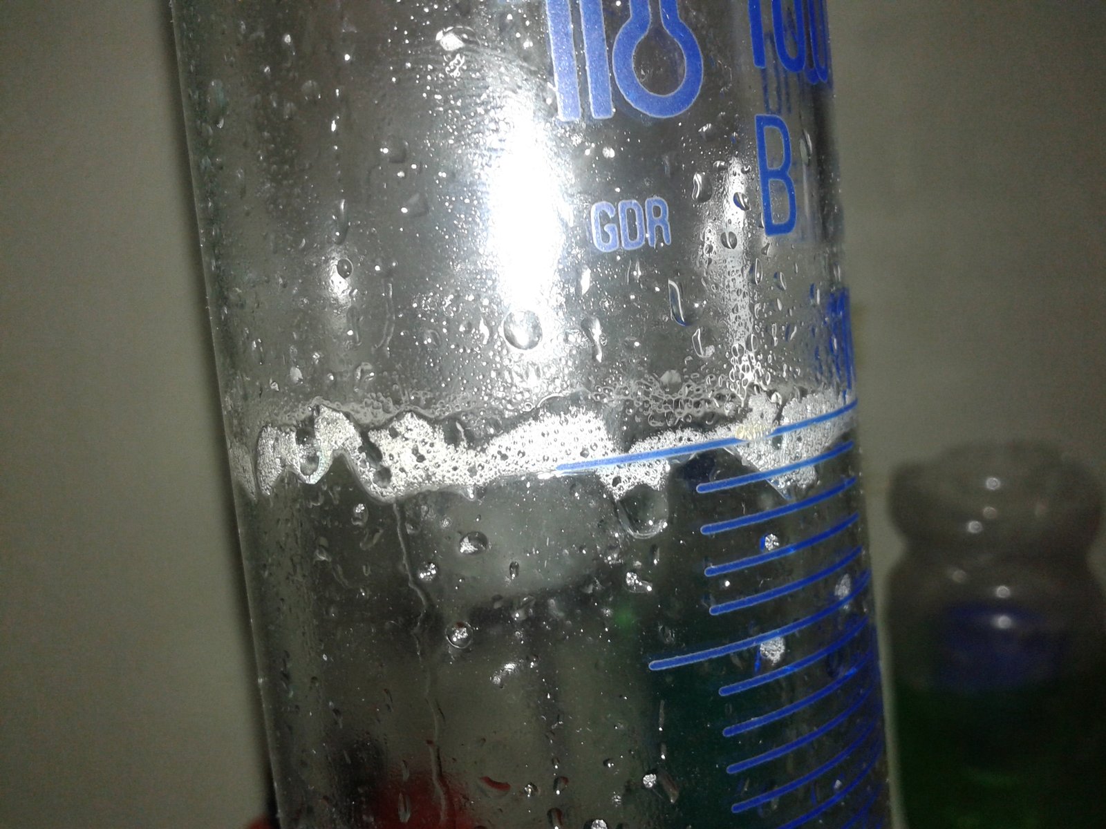

8 октября 20188 г Популярное сообщение 2 часа назад, Олег. сказал: Спасибо. Что можете посоветовать , при приготовлении антифриза из неизвестного концентрата? На ареометре только температурная шкала, и её длина ( антифриз) от 1 до 1.1 больше чем от 1.1 до 1.2 ( электролит). Под плотность примерно -40 , антифриз по виду получается не густым... странная пена по краям... антифризы могут пениться, но пена должна осесть не более чем за 5 сек. а пена как на фото, по моему опыту, будет оседать дольше. основная проблема "неизвестных" концентратов в неизвестном хим. составе. она же, по сути, главная проблема антифризов рынка РФ. чего только не встречал, и ацетатов/формиатов вместо МЭГ положат (это самые цивильные еще), некоторые вообще хлористые соли кидают. видел уникомов которые обычную пищевую соль и соду сыпали вместо гликоля. если вы уверены в качестве антифриза, т.е. что он основан на водно-этиленгликолевой смеси, то будет так если продукт 100% карбоксилатный, то 1. плотность при 20 оС = 1,067-1,068 = темп. кристаллизации - минус 38 2. плотность при 20 оС = 1,072-1,073 = темп. кристаллизации - минус 40 3. плотность при 20 оС = 1,112-1,113 = концентрат если продукт гибридный, то так 1. плотность при 20 оС = 1,074-1,076 = темп. кристаллизации - минус 38 2. плотность при 20 оС = 1,076-1,079 = темп. кристаллизации - минус 40 3. плотность при 20 оС = 1,125-1,127 = концентрат с гибридами сложнее всего, как минимум потому что - разные неорганические соли имеют разную собственную плотность. у нитритов - одна, у нитратов - другая, у силикатов и фосфатов - третья, и т.д. - смотря какое количество неорганики содержит антифриз как вариант, можно еще просто посчитать. но, еще раз, вы должны быть уверены в честности производителя. если вместо этиленгликоля вам накидали солей, глицерина с метанолом и тому подобное - все расчеты псу под хвост. расчет не сложен: Dt (дельта) = (e*K) * М K = криоскопическая константа H2O М = моляльность e = коэффициент Ван-Гоффа, т.е. количество диссоциации растворенного вещества в растворителе. сделаем его = 1, т.к. карбоксилатные составы - НЕ диссоциируют (если быть точным, то величина слишком мала), в отличии от неорганических солей. плотность воды при 20°С = 0,9982 г/см3 плотность C2H4(OH)2 @ 20 оС = 1,113 г/см3 плотность раствора при 20°С = 1,112 г/см3 Планируемый объем раствора = 10 литров или 11,12 кг желаемая температура = -45 М (моляльность) = Dt / K таким образом моляльность = 24,19 моль/кг # моль этиленгликоля = m(раствора) * (массу H2O) = 241,94 масса антифриза = (# моль этиленгликоля) * (молекулярная масса этиленгликоля) Молекулярная масса C2H4(OH)2 = 62,07 Молекулярная масса H2O = 17,97 масса антифриза = 15016,94 или 15,02 кг Массовый % концентрата = ((масса концентрата) / (масса концентрата + масса воды)) * 100% = 57,5 таким образом, чтобы достичь температуры в "минус 45" нужно ......... т.е. надо взвесить 5,75 литра концентрата и добавить 4,25 кг воды. почему по массе? потому что масса постоянна - объем нет. килограмм гвоздей, и килограмм перьев весят одинаково - кг. объем же зависит как минимум от температуры.

9 октября 20188 г 16 часов назад, SerV сказал: странная пена по краям... антифризы могут пениться, но пена должна осесть не более чем за 5 сек. Такая пена остается и после слития концентрата В бочке, где долго хранился концентрат , раньше было масло. При слитии из бочки, на поверхности концентрата были большие сгустки масла, которые удалили. Как можно очистить концентрат от остатков масла?

9 октября 20188 г 51 минуту назад, Олег. сказал: В бочке, где долго хранился концентрат , раньше было масло. При слитии из бочки, на поверхности концентрата были большие сгустки масла, которые удалили. Как можно очистить концентрат от остатков масла? тогда понятно откуда не характерная пена. Vasek555 правильно предложил - механически. максимально охладить (заморозить) антифриз и собрать масло механическим путём (губкой, салфеткой, и .т.д.). ввиду существенных различий в плотности, масло останется наверху. но, неизвестно сколько уже масла растворилось в антифризе. ввиду того что это концентрат, он состоит из этиленгликоля. этиленгликоль, получаемый из углеводородов (из этилена, который получают из нефти) отлично "впитывает" родственные углеводороды (масло в вашем случае). Изменено 9 октября 20188 г пользователем SerV
