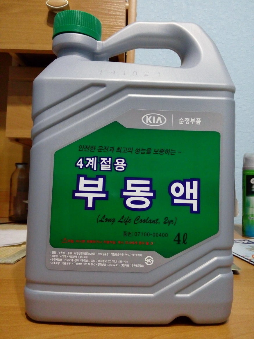

у меня новая Kia Rio, я так понимаю с завода залит A-110, посмотрел на днях уровень антифриза ниже минимума, надо долить, у меня от прошлой машины с замены осталось где то около 3л готового антифриза (на фото), я так понимаю это самый обычный антфириз, так сказать низшая ступень, можно ли его добавить?
Или лучше дистилл. воды добавить как советуют? (не хотелось бы перед зимой концентрацию понижать)
Sportage72 наиболее верным решением будет долив дистиллированной воды (если нет никаких других проблем: антифриз поменял цвет, повышение уровня масла, течь и т.д.).
Sportage72 Отож Kukdong A-202 (07100-00400) самый древний силикатный антифриз. А у тебя с завода идёт Kukdong A-110 лобридный, фосфатно-карбоксилатный (P-OAT). Их нельзя смешивать. Долей литрушку Кулстрима А-110 (арт. 782051), зачем температурные свойства портить дистиллятом.
