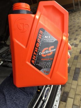

Может из старых запасов? Фотка канистры есть?
Завтра сделаю.
07.02.2020 в 13:26, Barmaley сказал:
А фото грязи в бачке? Просто @Orlovich  как раз с завода.

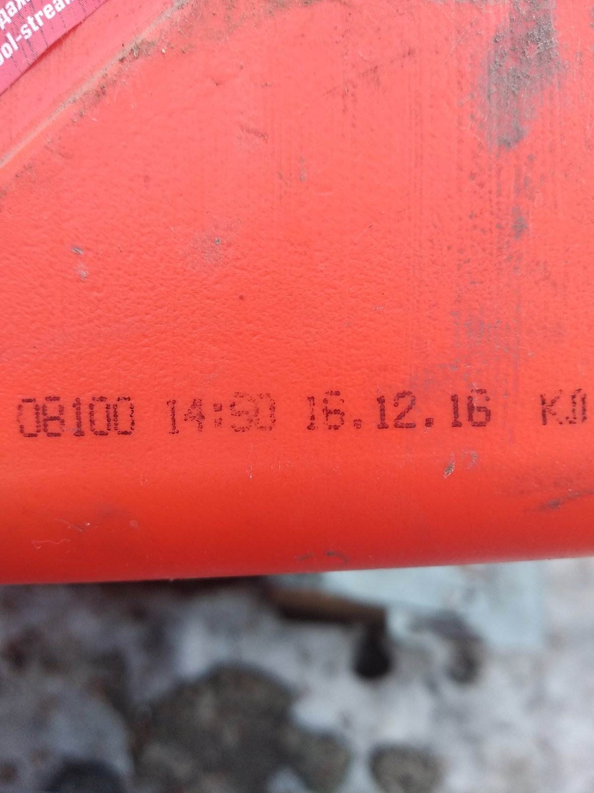

Ateist Можешь сделать фотографию с маркировкой номера партии и датой розлива?
Это может быть действительно древний вариант этикетки (у Optima за последние годы несколько лет раза 2-3 менялся краситель).
Чем больше информации тем выше вероятность, что смогу ответить.
Orlovich Фото грязи не могу сделать, т.к. промыл систему. Антифриз Coolstream Optima, с которым несколько лет все было замечательно, был изготовлен не ранее 16-го года. Только, в отличии от этого, не было вздутых наклеек.

Вопрос по доливке антифриза в Ford Mondeo IV Duratec HE 2.0 (куплен б/у авто).
В системе вроде бы еще родной антифриз, ранее доливали на сервисе оригинальный  Ford Super Plus. По допускам и рекомендациям полным аналогом является CS Premium.

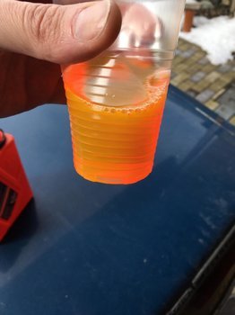

Купил такой:
При доливке увидел, что у него другой цвет (желто-оранжевый), чем у того, что в бачке (красный):
В бачке видно разницу (сверху долито 250 мл):
Стоит ли сделать полную замену жидкости на CS Premium?
Изменено пользователем igor15rus
igor15rus Вобще антифриз доливают если была утечка. Если это испарение то нужно доливать воду. Дистиллят
