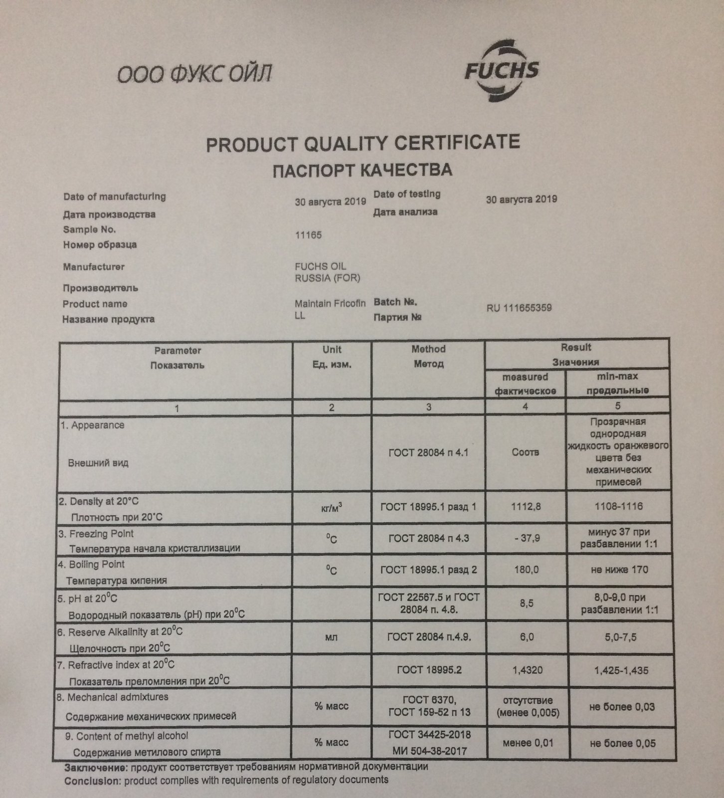

Добрый день.
На работу привезли три бочки антифриза Фрикофин. Правильно ли я понимаю, что это аналог Кулстрим премиум? Можно ли его заливать в двигатель Ниссан? Можно ли смешивать с Кулстрим JPN? Какой цвет может быть у этого антифриза?
3 минуты назад, Noer14 сказал:
Да
Нет.
4 минуты назад, Noer14 сказал:
Я бы не стал лично.
Ниже паспорт на фукс. Он точно аналог кулстрим премиум? Паспорт скорее всего на концентрат.

igrek
Походу действительно XLC
