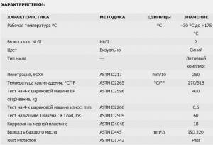

Пару лет тому назад посоветовали такую смазку YOKKI http://www.yokkioil.ru/catalog/smazki/yokki-nlgi-ep-2/
Ссылаются на производство: “AXEL AMERICAS, LLC”, Соединенные Штаты Америки, 1440 ERIE, P.O. BOX 12337 N. KANSAS CITY, MISSOURI 64116 USA (http://axel-americas.com/history.html).
ЗАЯВЛЯЮТ:
ЯВЛЯЕТСЯ АНАЛОГОМ ОРИГИНАЛЬНЫХ МАСЕЛ:
Mobil 71 924 449 503 Mobil смазка xhp 222
Liqui moly 7569 Высокотемпературная смазка для ступиц подшипников LM 50 Litho HT
Statoil 1001705 UNIWAY LIX 625
RAVENOL 4014835768543 RAVENOL LKW Fett Blau
RAVENOL 4014835756540 Смазка RAVENOL Hot Red Grease HRG 2 ( 0,4кг)
Стоит ли ее использовать как универсальную смазку? Где она будет хорошо работать?
