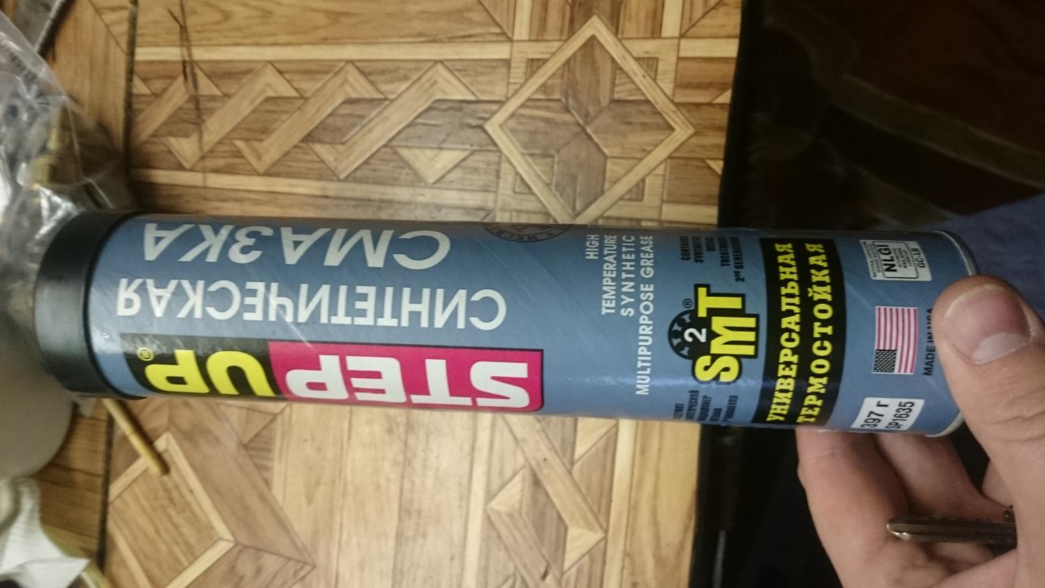

Есть вот такая смазка  step up SP1635 smt2 хочу ей смазать подшипники роликов ГРМ. нашел в гараже, если норм то не буду заморачиваться с покупкой другой. подойдет? правда написано что на кальцивой основе, а рабочие температуры -40 +275.
А почему уж сразу не до +450-ти?
Похоже какой-то развод для лохов, а не смазка
@IlyichD, колеса на дачной тележке ей смазывать
Спасибо, понял.
