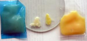

Есть оригинальный пыльник 43324-39015 для тойотовской шаровой. С ним в комплекте гайка, хомутик пружинящий и два пакетика наверное со смазкой. Содержимое одного голубого цвета, а другого светло бежевое. Может кто знает точно, что в пакетиках и если содержимое одного заложить под пыльник, то что делать со вторым?
Смазка в прозрачном пакетике светло желтая, консистенция примерно 2, липкая, практически без запаха (м.б. чуть отдает резиной), легко смывается с рук водой, мылом убирается совсем.
Смазка в синем пакетике белая, консист-я 2, , липкая, практически без запаха (м.б. чуть отдает резиной), плохо смывается с рук водой, даже с мылом не убирается совсем.
Нашел листочек в котором написано, что и как:
3. Равномерно заполнить новый пыльник смазкой из синего пакетика.
4. Равномерно нанести смазку из прозрачного пакетика на кольцо сверху пыльника ( то которое одевается на шаровый палец) толщиной 0,5 – 1,0мм.
(После сборки вытереть смазку с конической части шарового пальца.)
Получается, что по технологии, мало заложить смазку под пыльник, нужно еще и загерметизировать зазор между пыльником и цапфой.

Ну,вот и разъяснения все от Тойоты даны куда какую ( молодцы они всё-таки )...Вместо проволоки ,понятное дело, сейчас в комплекте идёт пружинное кольцо..Белая смазка основная "для шасси",а жёлтая , скорее всего,для "проформы"(для порядка)...Весьма любопытно! Спасибо!
Если погуглить по словам "toyota lean production" то возникает сильное подозрение, что смазку в ремкомплект просто так "для проформы" класть Тойота в принципе не может.
