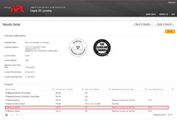

Подскажите пожалуйста а это масло имеет лицензию API SN ILSAC GF-5?
Судя информации ниже имеет или я ошибаюсь?
https://engineoil.api.org/Directory/EolcsResultsDetail?accountId=-1&companyId=11574&resultsUrl=%2FDirectory%2FEolcsResults%3FaccountId%3D-1
