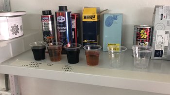

Промывочные масла (НЕ пятиминутки!)
Промывочные масла (не пятиминутки)
Видеообзор:
Zero Mileage W40 Flushing Oil + Анилиновая точка
Волга Ойл МПТ-2М промывочное - Анилиновая точка
Волга-Ойл МПТ-2М промывочное
G-Energy Flushing Oil
Eneos Flush промывочное
Лукойл промывочное масло
ZIC Flush промывочное масло
ТНК Промо Экспресс промывочное масло
Cupper Flushoil Ultra промывочное масло
Kixx Engine Clean промывочное масло свежее

Есть у меня теория о промывке, что скажите? продукты сгорания, грязь, прочее, остается в масле во взвешенном состоянии (диспергирующие свойства), частицы, не очень мелкие, задерживаются в фильтре, он ведь тоже засоряется, если у промывочного масла действительно моющие свойства лучше, чем у моторного, то при промывке, (фильтр мало кто меняет два раза) вся грязь из фильтра должна раствориться до более мелких частиц и сразу рвануть обратно в двигатель...т.е если промывать двигатель промывочным маслом, то перед промывкой менять фильтр и перед заливкой нового масла получается более правильно и безопасно для двигателя.
Я всегда так делаю,старый фильтр выкидываю и ставлю какой-нибудь дешевый для промывки,промываю на нем 20 минут,снимаю и ставлю новый под моторное масло,которое буду лить в мотор
Старый фильтр всегда неизвестно в каком состоянии,и если промывать на нем,весь хлам что в нем есть,в том числе куски фильтрующего элемента,частички резины и.т.п уйдёт в мотор,то есть шанс забить масляные каналы и сократить срок службы мотора
Если масло не убитое то в прогретом моторе большинство грязных частиц находится в взвешенном состоянии,  и открутив сливную пробку на горячем моторе вся эта гадость выходи с маслом. Хорошее  промывочное  очень мало вязкое как "водичка"  и те частички что не успели выйти выйдут с ним, фильтр не меняю, ставлю фильтр только на свежем масле.

Я загаженный двиг мыл так:
Две замены синтетики через 4000
На второй замене за 200 км до добавил LM1190
Слил гудрон, поменял фильтр (1 стакан)
Залил лук промывочное 4 л + 1 л идемитцу 5w40 (2 стакан)
Слил, залил рабочее масло (3 и 4 стакан)

Господа, а как по вашему правильно промывать промывочным маслом ? Точнее, какой объем в процентах допустим нужно заливать масла для промывки ? Т.е., если объем масла 4л в картере (нормальный уровень), то при промывке на ХХ можно ли залить 2 литра несколько раз ? На форуме видел несколько сообщений, где промывали малым количеством масла..Безопастно ли такое для двигателя ?
empo если в картере 4 литра - такой объём и надо заливать. Хотя двигатель - Ваш, можете и поэкспериментировать на свой страх и риск)
1 час назад, empo сказал:
... На форуме видел несколько сообщений, где промывали малым количеством масла..Безопастно ли такое для двигателя ?
empo , безопасно, если объёма масла достаточно для погружения маслозаборника. Контрольная лампа давления масла в помощь (укажет, если уровень масла критически низок и не достаёт до маслозаборника).
