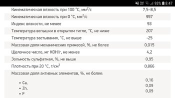

но чем промывочные масла отличаются от масел м-8в?
Изменено пользователем fur_seal
добавил характеристики м8 синтек
