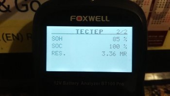

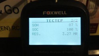

В тему, мож кому интересно. Делал 3-и замера:
1. юзал с лета без подзарядки, перед снятием t была 3-и дня -20С +\- градусов, соответственно и такой АКБ, сделал замер.
2. отогрел сутки, сделал замер.
3. зарядил БЛкой на 3-ей программе, отстой 12 часов, замер.
