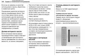

Мужики! Проштудировал тему (благо не много страниц), но так и не нашел для себя ответа на такую задачу: Дано - масло Дексос 1, вязкость 5W-20. Можно ли использовать масло С3 если с дексосом напряг. И для расширения своего кругозора, так и не понял важную деталь для себя лично. Если дексос 1 в мануале, двиг бензин атмосферник, то можно ли лить дексос 2 не взрывая мозг по поводу его совместимости с рекомендациями прописанными в мануале?
Можно, а также A3/B4...

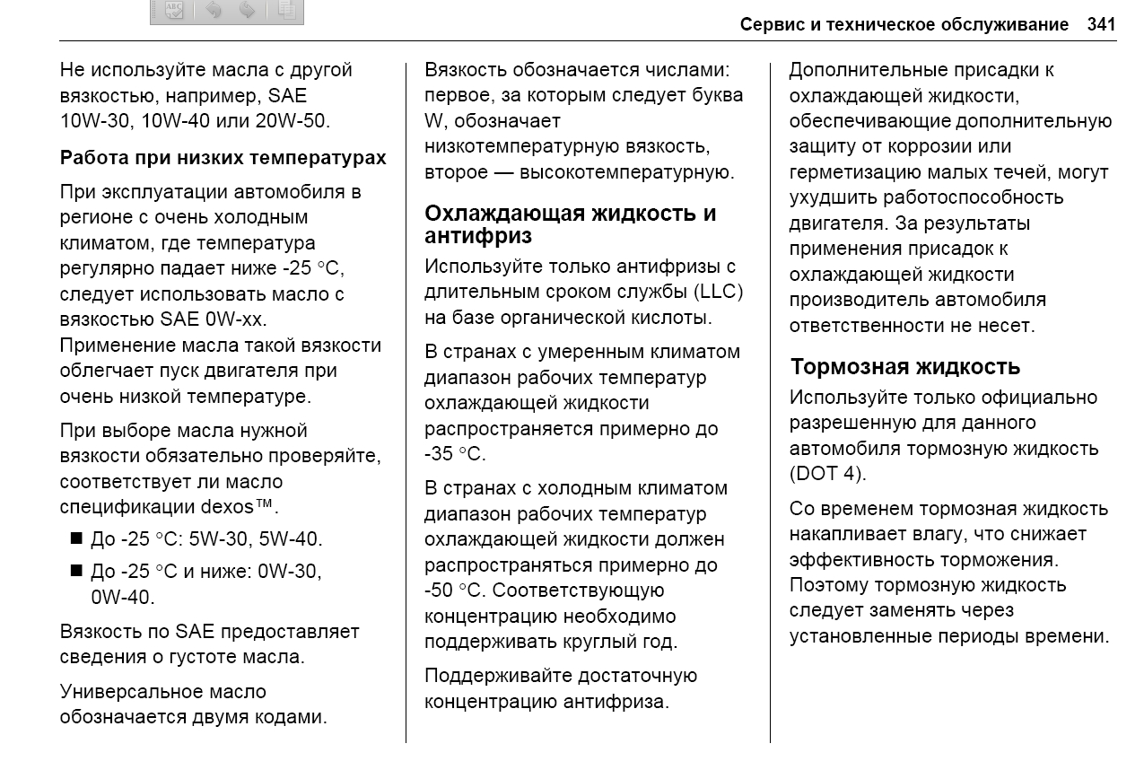

Вообщем я вам так скажу, мужики. В декабре прошлого года купил своей жене GM Holden Trax 1,8. По мануалу в эту машину можно лить только 5W-30 Dexos-1. В точно такую же машину, но с двигателем 1,4 турбо (турбина которая вращается за счёт выхлопных газов) по мануалу льют 5W-30 Dexos-2
А в России, Белой Руссии и Казахистане в Тракс вне зависимости от двигателя (а их целых 4 вкл. дизель и турбину ) лить положено (GM-ом)  Dexos 2, хотя на первой их этих страниц усматривается логотип Dexos 1, перекочевавший вместе с графикой из амеровского мануала :DD
Вот такая заковырка, и никакой австралийский мануал её не исправит!!!! :mad:
