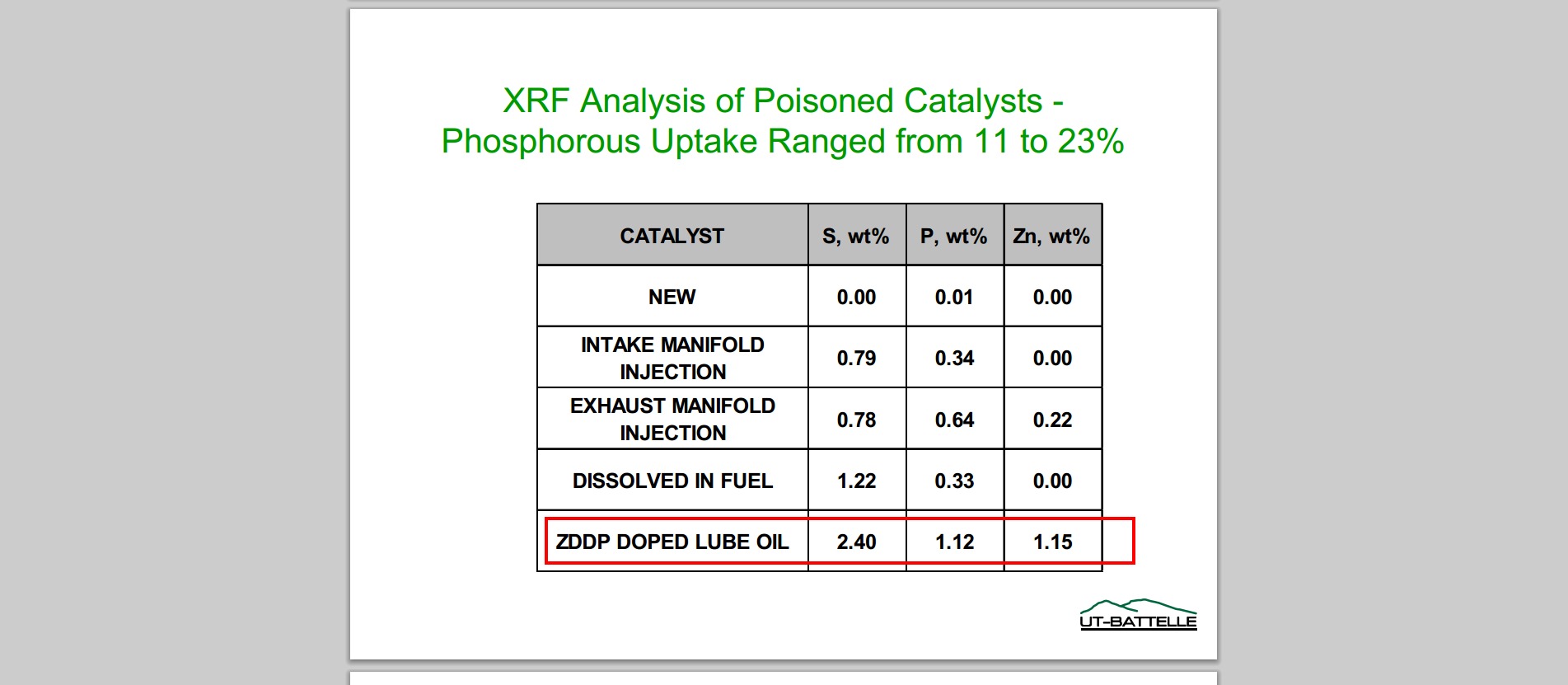

А теперь еще посмотрите картинку и документ какой способ попадания фосфора больше всего отравляет катализатор.
www1.eere.energy.gov vehiclesandfuels pdfs deer_2004 session3 2004_deer_bunting.pdf.jpeg
Кто не понял перевожу, впрыскивали фосфор в
1) впускной коллектор - проходя камеру сгорания фосфор превращался в кислотный остаток H2PO4 и не сильно влиял на катализатор, смотрим содержание фосфора.
2) выпускной коллектор
3) Фосфор в топливе
4) Фосфор в моторном масле - самое большое отравление.
в этой же табличке показано почему содержание серы в топливе так важно для каталика. Больше всего отравляет содержание в топливе.
