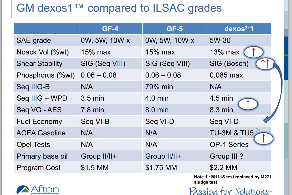

www.aniq.org.mx eventos memorias 2010 Lubricantes Archivos Presentacion Afton Chemical.pdf.jpeg
http://www.aniq.org.mx/eventos/memorias/2010/Lubricantes/Archivos/Presentaci%C3%B3n%20Afton%20Chemical.pdf
