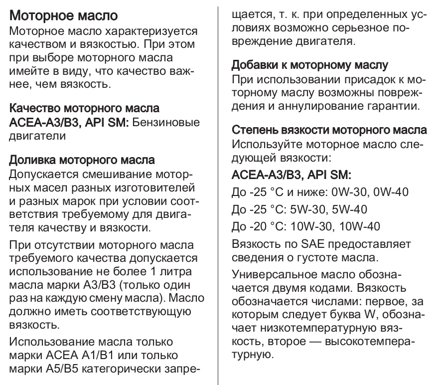

Владею Сhevrolet Spark M300 (модель 2010 г.) т.е. до всяких DEXOS, двигатель S-TEC II 16V DOHC 4V MPFI мод. 1.0L и 1,2L вот, что рекомендует официальный мануал на русском:
Кратенько и со вкусом.
В 2013 производится рестайлинг, двигатели остаются прежними (по крайней мере характеристики), в Россию он не поставляется, но в Германии в новой инструкции (старая один в один совпадает с русской) предписывает уже следующее:
Оригинал на немецком:
Масло Spark_M300_EU_MY13_de_de.pdf
Гугл переводчик:
Оффтоп
Машинное масло
Она должна использоваться только в соответствии с DEXOS сертификации ТМ утвержденной или эквивалентного моторного масла соответствующего класса вязкости.
Если вы не уверены, если нефть стандарта спецификации DEXOS ™ , вам следует обратиться к поставщику услуг.
Используйте свободное моторное масло, если не DEXOS масло не доступен: Если масло при изменении или не долива нет DEXOS сертифицированы масло доступно, вы можете использовать замена моторного масла одно из качеств, перечисленных ниже. Использование масла, которое не соответствует сертификации DEXOS , при определенных обстоятельствах , может привести к потере мощности и повреждению двигателя с ним.
Моторное масло идентифицируется по качеству и вязкости. Решая, какой моторное масло для использования , качество важнее, чем вязкости.
Выбор правильного моторного масла
Выбирая правильный моторное масло как для правильной спецификации нефти и класса вязкости учитываются.
Моторное масло спецификация
■ dexos1, dexos2
■ API SM , ACEA-A3/B3: Факультативный для двигателей Gen1 (не для Gen2 двигателей ) спецификация Спросите моторных масел с DEXOS ™ сертификационный знак и использования. Подходит для автомобилей моторных масел должны носить знак DEXOS ™ сертификации.
Эта сертификация знак означает, что масло спецификации DEXOS ™ достаточно.
Двигатель вашего автомобиля был завод заполненные моторным маслом, которое отвечает спецификации DEXOS ™ .
Она должна использоваться только в соответствии с сертификацией DEXOS ™ утвержденной или эквивалентного моторного масла соответствующего класса вязкости. Использование масла, которое не соответствует сертификации DEXOS, при определенных обстоятельствах, может привести к потере мощности и повреждению двигателя с ним.
Если вы не уверены, если нефть стандарта спецификации DEXOS ™, вам следует обратиться к поставщику услуг.
Если вы сомневаетесь, ваше Dealer Service вы тип двигателя Вашего автомобиля класса вязкости nennen. Motorölviskosität SAE дает текучесть масла.
Всесезонные масла обозначается двумя числами:
Первый номер, а затем W, вязкость вязкость при высокой температуре при низкой температуре и второго числа.
Классификация вязкость SAE указывает на текучесть масла. В холодном масле более вязкая , чем , когда жарко.
Масло класса вязкости двигателя на 1.0D, 1.2D Gen1
SAE 5W-30 является лучшим класс вязкости для вашего автомобиля. Не используйте масла другие классов вязкости , например, SAE 20W -50-х
Операционная при низких температурах для 1.0D, 1.2D Gen1
■ До -25°С и ниже: 0W-30, 0W-40
■ До -25°С: 5W-30, 5W-40
■ До -20°С: 10W-30, 10W-40
Класс вязкости моторного масла для 1,2 D Gen2
SAE 5W-20 является лучшим класс вязкости для вашего автомобиля. использование
Не используйте масла другие классов вязкости , например, SAE 10W-30 , 10W-40 или 20W -50-х
Операционная при низких температурах для 1.2d Gen2
Во время эксплуатации транспортного средства в очень холодных регионах, где температура опускается ниже -25 ° C ,масло следует использовать с SAE 0W- хх. Масло этого класса вязкости обеспечивает при экстремально низких температурах лучше холодного пуска для двигателя .
При выборе масла правильного класса вязкости, убедитесь, что это масло, которое соответствует спецификации DEXOS ™ .
■ До -25°С и ниже: 0W-20, 0W -30-х
■ До -25°С: 5W-20, 5W -30-х
Моторное масло Добавки / Моторное масло для полоскания
Положите масло не включают другие вещества. Все что нужно для хорошей производительности и для защиты двигателя, рекомендуемые масла с DEXOS спецификации, которые несут сертификационный знак DEXOS на упаковке.
Масло для двигателя флеши не рекомендуется и может привести к повреждению двигателя, которые не распространяются гарантийные обязательства .
Добавить моторное масло
Моторные масла разных производителей и марок можно смешивать тех пор, пока они отвечают необходимым критериям моторное масло (спецификацию и вязкость) .
Если нет моторное масло требуемого качества отсутствует, максимум 1 литр качества API SM / SN , ACEA A3/B4 , A3/B3 ACEA или ACEA C3 можно использовать (только один раз между каждой замене масла).
Вязкость в пределах нормы.
Использование моторных масел, единственных спецификаций ACEA A1/B1 или ACEA A5/B5 матч, запрещено, так как это будет определенные условия эксплуатации в долгосрочной перспективе может привести к повреждению двигателя.
И так, что видим из документа, для двигателей Gen1 и Gen2 появляются разные рекомендации по вязкости и для Gen2 только Dexos, без вариантов.
У меня остались вопросы, могу ли я использовать масла сертифицированные по Dexos1 (например Mobil1 x1 5W-30) в своем Спарке, при условии что масло A1/A5? Ведь инструкция, что русская, что немецкая запрещает мне использование таких масел (или если с Dexos, то можно?)? По моему масло Dexos1 по спеки A3/B3 в природе не существует.
И еще, раньше думал, что Dexos2 созданный для Европы, должен соответствовать не только дизельным двигателям, но и увеличенным интервалам замены (15000 км), т.е. в применении Dexos1 меня так-же останавливал фактор необходимости более частой смены масла, но надеюсь, это мое заблуждение и вы мне его развеете.

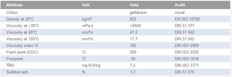

Ну, раз некоторый любят про зольность, то ответьте, это хорошее масло:
Кстати, Dexos2, чтоб никто не возмущался, а также соответствие спецификациям: ACEA A3/B3, API SM, SAE 5W-30.
сейчас в анализах собираем денег на Mobil Super 3000 XE 5W-30 Dexos2 от мобил - там тоже может быть что то необычное как в ESP...
А где происходит сбор денег? Сориентируйте.
Еще вопрос вдогонку, почему все Dexos масла до -36 гр.С, как будто из одной бочки?
Изменено пользователем Mechanicus
одна рецептура ;)
