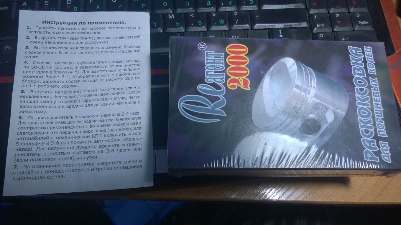

П.С. Тоже должен оговорится, в инструкции по эксплуатации Новосибирский Реагент тоже начудил, есть не грубые ошибки!

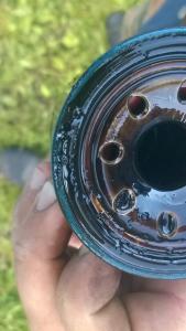

Вот мой мотор с пробегом 48 000 км, машина с япии мной лично куплена на аукционе, вот работа Ормексовской мягкой промывки после 2000 км ее работы!
Должен оговорится масла в машине было на минимуме, большое подозрение что японец, скорее японка, очень много на нем катала 15000-20000 км.
Первая смена масла с мягкой промывкой с пробегом 2000 км:
П.С, Буду менять к стати говоря на этой неделе скорее всего масло, сделаю еще фоток!

Это НЕ другой продукт и я ничего НЕ мешаю, это именно делал завод в Питере Ормекс, но по заказу компании Реагент, под другим брендом, компания Реагент НЕ обладает ни чем, это чисто торговая компания, они не производители. Если Вы посмотрите внимательно на третьей фото указан автор и патенты!
