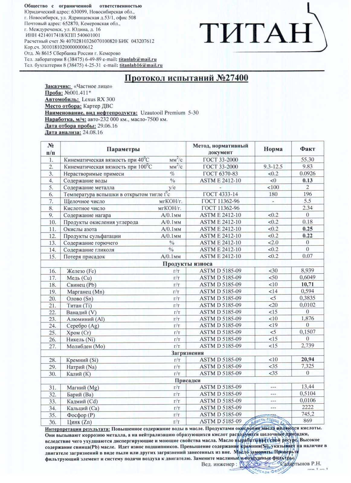

Капельные пробы последних двух интервалов (224 500 - 232 500 км и 232 650 - 240 000 км)
         Лаб.анализ с Ормекс                              Лаб.анализ без Ормекс                       Состав МКС Ормекс
post-17071-0-96169600-1478163083_thumb.jpg               post-17071-0-56489300-1478163269_thumb.jpg          post-17071-0-62866000-1478166322_thumb.jpg
Данные в одной таблице

Что то поплохело движке от "Ормекса" :vava:
опять шприц силикона в анализ подкинул
@torcon, делали же анализ свежее + ормекс этот :) http://www.oil-club.ru/forum/topic/23172-petronas-syntium-3000-5w-40-svezhee-prisadka-mks-ormeks/
Изменено пользователем MuscleJuce
@Pavel_NSK, а вдруг и железо тоже от Ормекс повышается в анализе? :)
Получается надо Ормекс смешать со свежим маслом (которое известно) и на анализ.
Но вообще я не понимаю, зачем эти все траты денег, видно что никакого восстановления нет, снижения износа нет, очередная присадка бесполезно-болтающаяся в масле. Созданная для выманивания у людей денег из кармана. Может резко звучит - но я не вижу отдачи по анализу. Не работает.
torcon, делали же анализ свежее + ормекс этот http://www.oil-club....dka-mks-ormeks/
сорри я уже забыл что делали анализ. Значит Ормекс не только не уменьшает износ железа а еще и увеличивает его... Отличное восстановление пля!
@torcon, Так я о железе и думал, когда писал, что поплохело! 8-0
И ведь это уже не совпадение, или больше моточасов, или всплеск износа от чего то там...
У Dimonpit точно такое же увеличение износа после добавления Ормекс.
http://www.oil-club.ru/forum/topic/22218-uaz-motoroil-premium-5-40-sn-otrabotka-prisadka-mks-ormeks-na-great-wall-hover-h3-posl/
А бывает одинаковая величина по "металлу" на двух абсолютно разных моторах на разном топливе с ОДНОЙ и той же "присадкой"? Как написано выше а совпадение ли это?!
По теории вероятности как то тяжеловато это представить, а значит выводы НЕ верные как минимум!
У Dimonpit  на Great Wall было все ок с износом, заливает Ормекс увеличивается износ железа.
У Pavel NSK на Lexus RX300 было все ок с износом, заливает Ормекс увеличивается износ и внимание снова железа!
При этом сделан анализ свежего масла + Ормекс - железа там нет изначально - то есть железо точится с двигателя, именно когда добавляется Ормекс.
Вероятность совпадений есть конечно, но она мала :)
Не знаю что скажет Павел на все это, каковы его мысли.
Считаю, что нужны лабораторные исследования с разборкой моторов ДО и ПОСЛЕ, с замером и взвешиванием всех деталей, по микроскопом бы их еще посмотреть и т.п. Увы мне такую работу не провернуть.
Простым анализом отраб. масла работоспособность не доказать, так же как и опровергнуть.
Хотя опровергнуть конечно легче (железа же больше), как легче ничего не покупать и не лить. Но ведь так скучно жить.
В целом по железу считаю, что обработка идет, состав работает. Я это еще предположил когда от Димонпит результаты появились.
Тогда меня сбил с толку мой анализ с Субару СТИ (в двух лабах), в котором не было ничего криминального.
У меня вот это в голове не укладывается - в двух моторах точит железо, в третьем ничего не точит. Странно, да?
При этом сделан анализ свежего масла + Ормекс - железа там нет изначально - то есть железо точится с двигателя, именно когда добавляется Ормекс. -----------------------------------------------------------
Вывод НЕ верный опять! А если чуть подумать и отойти от стереотипов и замыленности глаз?
Павел, добавил в систему смазки трибо состав и работает он по законам трибо системы!
Теория и законы все давно описаны и много раз подтверждены, первая же ссылка - http://www.studfiles.ru/preview/5737899/page:6/
П.с. Берем трибо состав добавляем в масло, анализ масла показывает те элементы которые он видит. Видим никель и олово, что попадает в анализ и их отчетливо видим. Что с другими элементами состава, куда они деваются? Анализ их не показывает и что происходит мы не знаем в точности, по данному методу анализа, он на вопросы не отвечает! Ответят общие принципы работы трибо систем.
Почему не отвечает анализ и картина не понятна? А что говорит анализ, кроме Fe вынесем его за скопки, и о чем скажет тогда данный анализ? Уберем железо из анализа и что получим?
Если состав точит металл как тут написано, где мягкие сплавы тогда, которые будет точить в первую очередь присадка? Сплошные противоречия и мягкость работы мотора с составом в том числе. Выводы в данном анализе сделаны прямолинейные без учета остальных элементов и факторов, хотя в данном анализе, как говорят, понимая как работает трибо система, все лежит перед лицом.
А учитывая одинаковое почти количество железа в нескольких анализах, на разных моторах, разном топливе, разном бензине, разном времени эксплуатации, разном стиле езды и т.д., только одной переменной, одинаковой присадке, все дважды перед лицом ....
