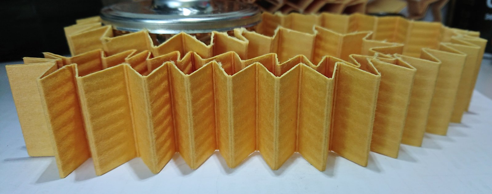

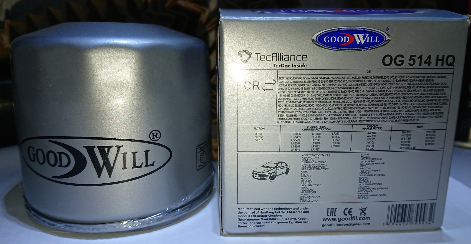

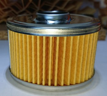

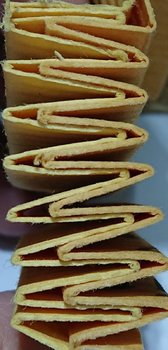

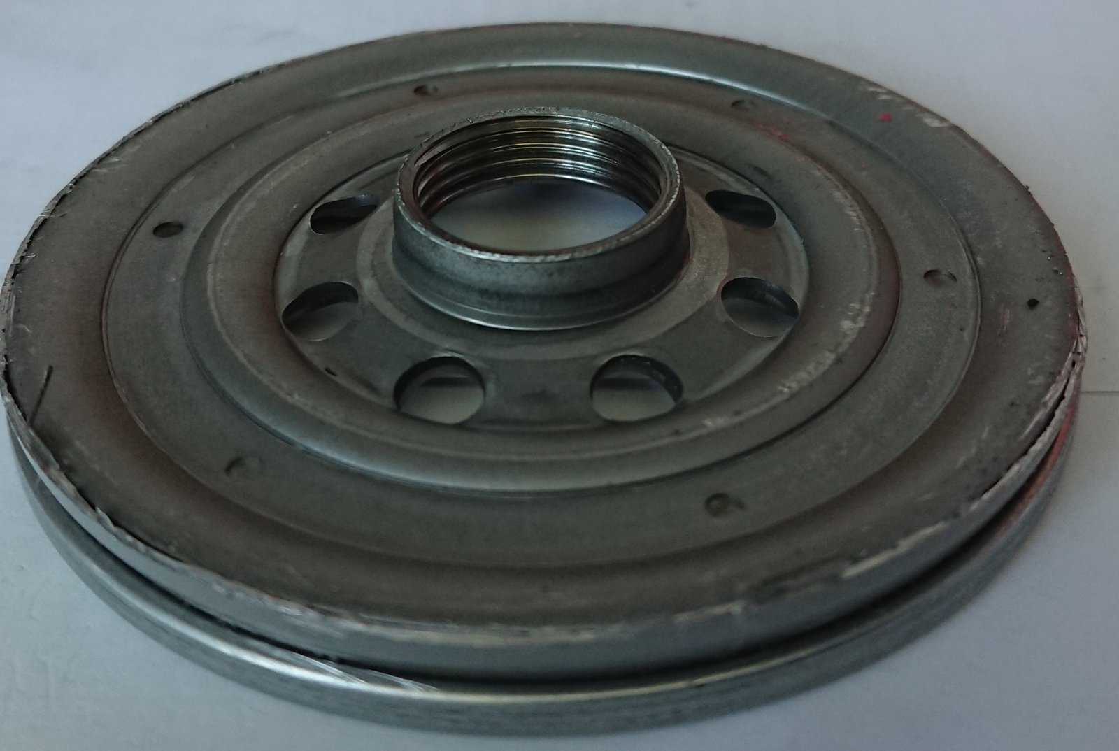

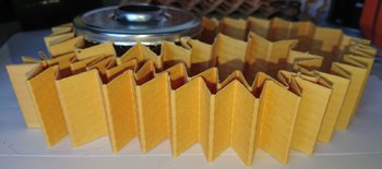

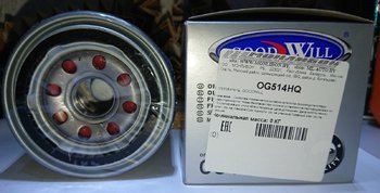

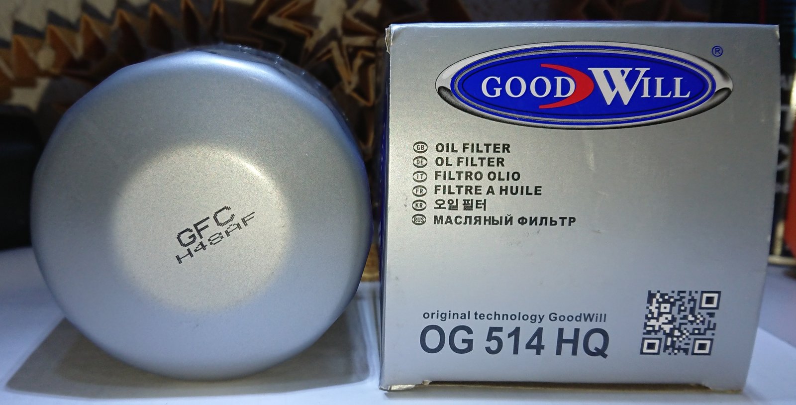

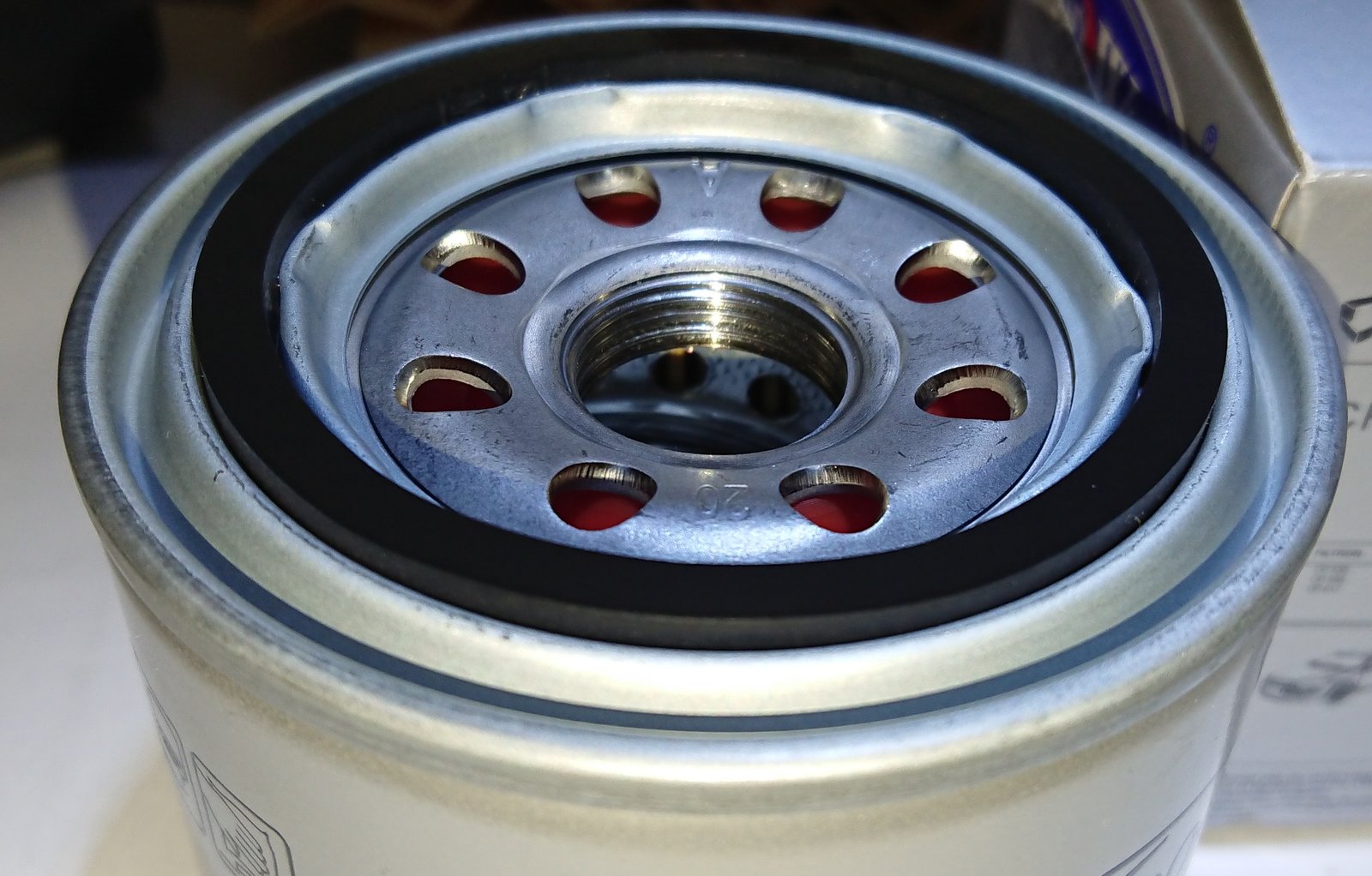

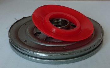

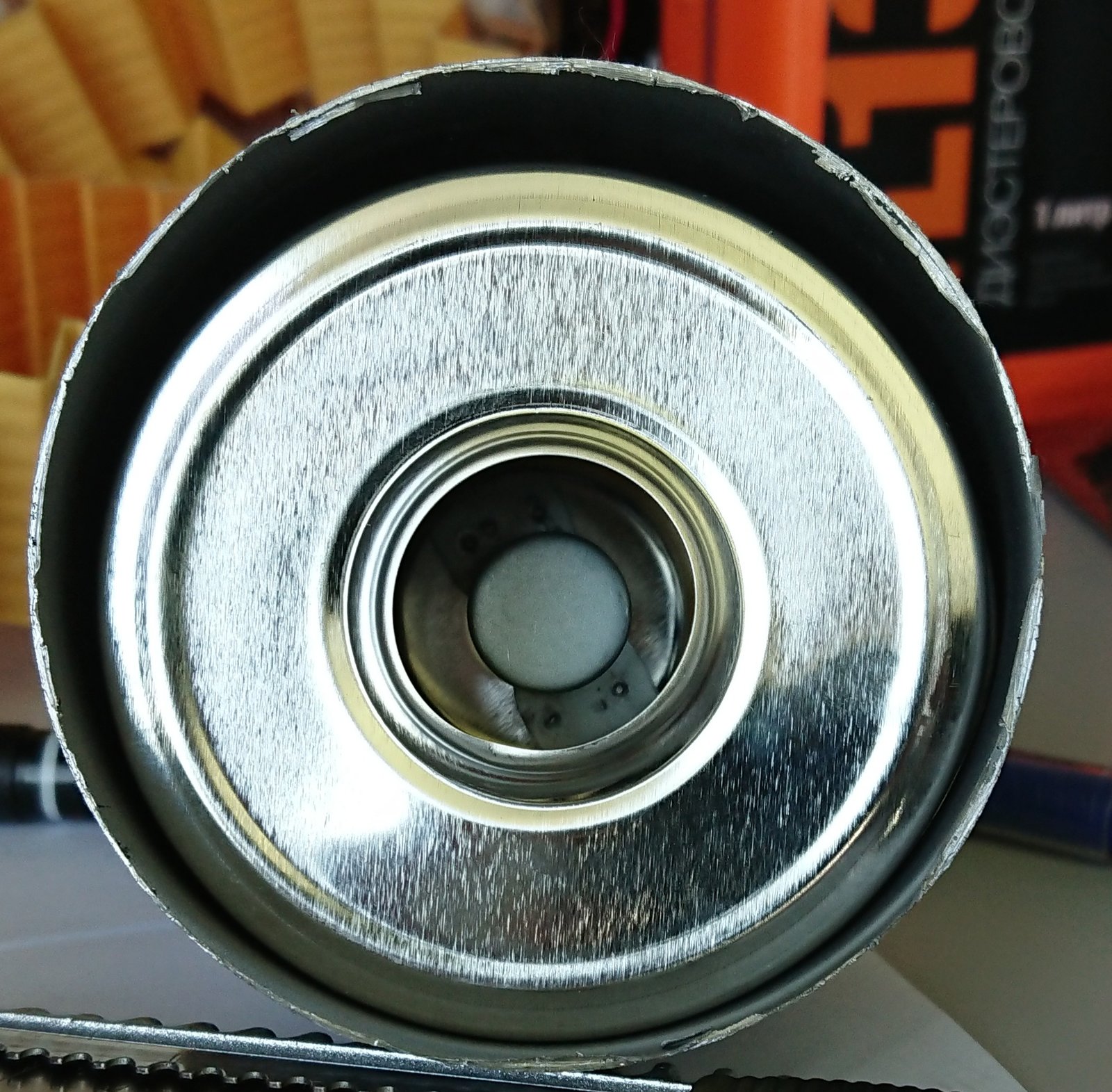

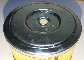

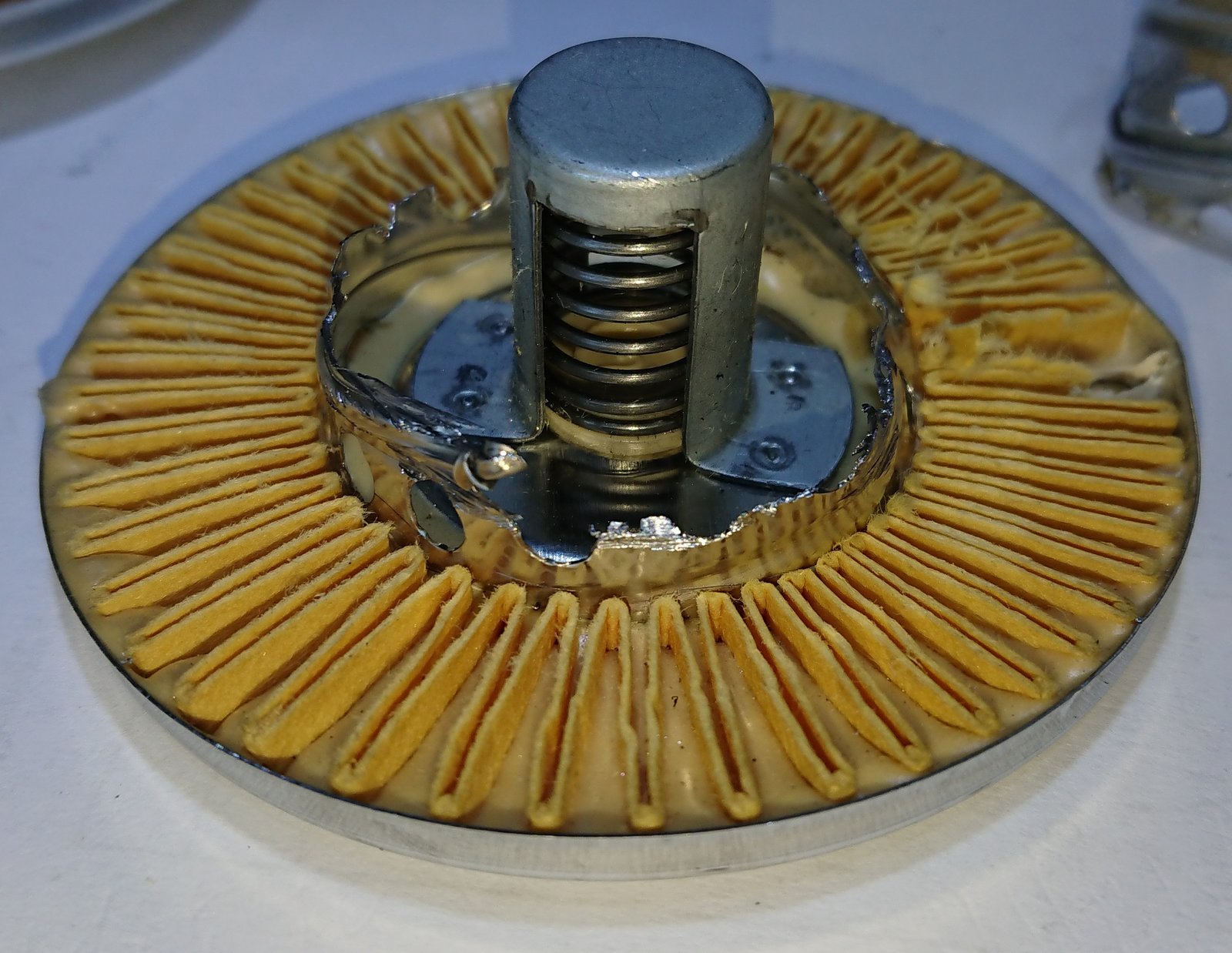

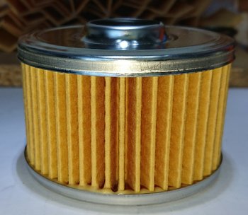

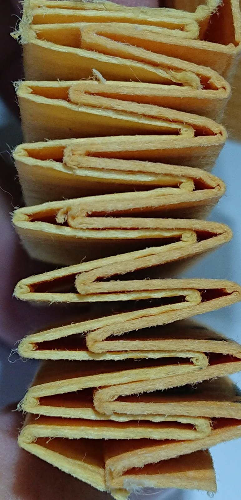

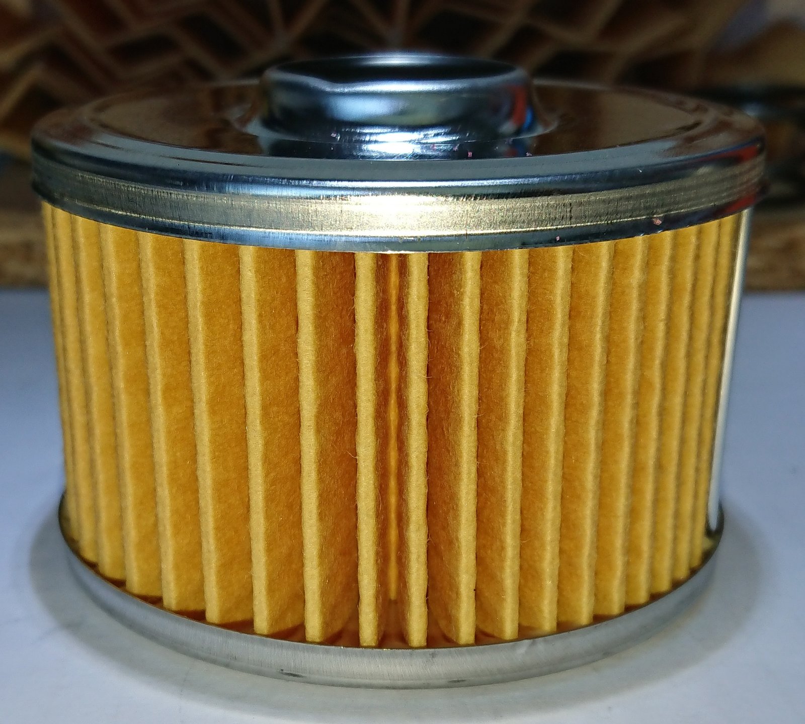

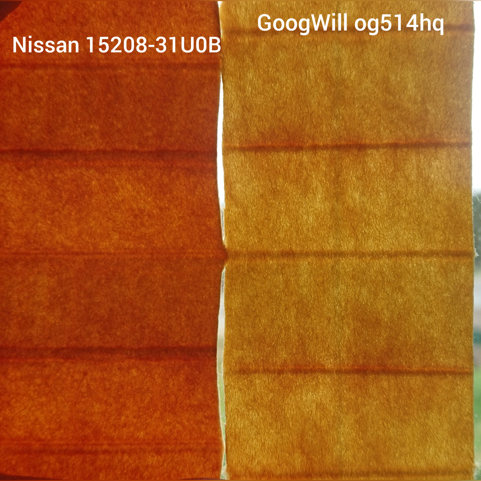

3 сентября 20197 г Популярное сообщение Масляный фильтр GoodWill og514hq, куплен в автодоке (минск), поставщик SRS, цена ≈2.98$. Фильтр упакован в картонную коробку, печать на коробке чёткая, хорошего качества, глянцевая, но не сильно. Одна из закрывающихся створок коробки, одновременно является отрывной напоминалкой о замене фильтра. Сверху на коробке есть QR - код ведущий на сайт производителя. Качество печати на фильтре хорошее. Фильтр закрыт от попадания пыли/влаги плёнкой. Сверху на фильтре какой-то артикул или ещё что-то. Габариты фильтра: высота 76 мм, диаметр 80.9 мм. Масса фильтра: 284 грамм Уплотнительная резинка квадратного сечения, средней упругости. Чем-то смазана. Внешний диаметр резинки ≈65.5 мм, внутренний ≈57.3 мм. Резьба чистая, нарезана хорошо, в какой-то смазке, каждый виток с специальной канавкой. Заготовка хорошо обработана. Размер резьбы: M20×1.5 Катушка фильтра прижата пружиной средней упругости. Внутри фильтра всё чисто. Толщина металла ≈0.4 мм. Противодренажный клапан силиконовый, форму возвращает очень быстро, прибывание в морозилке такое чувство, что на нем почти не сказалось. Фильтровальная катушка по своим размерам нормальная, можно было чуть чуть больше. Фильтровальная бумага в катушке уложена равномерно, но могли уложить её чуть чаще. Склеена катушка хорошо, лишнего клея нет. Сам клей хорошего качества, со стороны перепускного металлическую втулку оторвать не удалось, пришлось пилить. Перепускной клапан пластмассовый, диаметр ≈10.8 мм, вес начала открытия ≈850 грамм, давление открытия перепускного клапана ≈0.9 бар. Высота фильтровальной катушки ≈47 мм, диаметр ≈73 мм. Склеена аккуратно, есть один маленький участок который сначала показался не проклейкой, но это не совсем так. В этом участке, кусочек бумаги приклеен снизу и с одной из боковых сторон, то есть бумага там приклеена, но погружена в клей не с трех сторон (как обычно), а с двух. На дне самого участка "не проклейки", на металле присутствует очень тонкая плёночка клея. Думаю с учётом неплохого клея держать будет. Точечные просветы есть, в среднем количестве, не страшно. Длина фильтровальной бумаги ≈164.5см, полезная ширина ≈41 мм. Толщина бумаги ≈0.5 мм Площадь фильтрующего элемента ≈674.45 см² Приблизительная плотность бумаги ≈140г/м² Ниже слева GoodWill, справа Nissan 15208-31U0B Итог: Габариты фильтра: высота ≈76 мм, диаметр ≈80.9 мм. Вес фильтра ≈284 грамм. Резьба M20×1.5 Каждый виток с канавкой, чистая, нарезана хорошо. Противодренажный клапан силиконовый, форму возвращает очень быстро. В морозилке не эластичность не теряет. Уплотнительная резинка квадратного сечения, среднего упругости, диаметр внешний ≈65.5 мм, внутриний ≈57.3 мм. Толщина металла ≈0.4 мм Внутри фильтра все чисто. Перепускной клапан пластмассовый, давление начала открытия ≈0.9 бар Фильтровальная катушка склеена аккуратно, лишнего клея нет, есть маленькая участок проклееный, но не полностью. Фильтровальная бумага толщиной ≈0.5 мм, точечные просветы есть в среднем количестве. Площадь фильтрующего элемента ≈674.45 см², могли больше. Цена: ≈2.98$ Вообще не плохой фильтр, все работает в нужных режимах, ставить можно. Малость сэкономили, либо на длинне, либо на толщине фильтровальной бумаги.
3 сентября 20197 г veev2 большое спасибо за распил OG514HQ, я его очень ждал. Фильтр разочаровал своей площадью ФЭ, у него самая малая площадь из протестированных аналогов 26300-35500: Blue Print ADS 72101 (площадь фильтрующего элемента 876 см²); Filtron OP 617 (728 см²); JS Asakashi С-307J EXTRA (972 см²); Mann W811/80 (917,7 см²); Nitto 4M-118 (881,5 см²); Yuilfilter YOHY003 (по разным данным от 915 до 1080 см²). Изменено 3 сентября 20197 г пользователем fareastwood
3 сентября 20197 г fareastwood с ним такое чувство что думали на чем с экономить: "тааак металлические заготовки... неее нельзя экономить. клей и резино-силиконовые части... нееее нельзя экономить, давай ещё и смажем. полиграфия на коробке и фильтре... нееее, вы что??? все должно быть чётко и понятно, а местами и удобно. фильтровальная бумага... о! вариант! так, много не клади и это, возьми воооонту, потоньше которая."

7 сентября 20197 г 14 часов назад, konung сказал: А может и потому проблем с ним не было, потому что перепускной там никакой ... В смысле? Не функционирует что ли? Дак я его специально срезал с б/у-шного фильтра только первый 513-й сохранился, 514 что то не нашел, но думаю разницы нуль, что 513, что 514, поскольку запорная арматура типовая. Бумага накручена вполне равномерно и достаточно часто, сразу видно фильтр не гумно, чисто визуально конечно. Я как то раз ставил по дурости своей Цитроник на ВАЗ, ,дак тот дриснул под капот и мороза особого не было.
7 сентября 20197 г veev2 в своем обзоре оценил толщину фильтровального материала (в мм) и плотность (в г/м2). Хороший подход. Предлагаю придерживаться его всем в дальнейшем.
