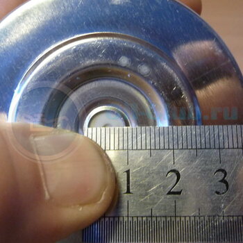

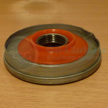

Всем здоровья. На фото 2 "OG313HQ",купленные с разницей в 3 года.На совместном фото,тот,что справа куплен в 17 г,что слева-вчера.Подскажите недалёкому-разница ,что видна на фото(в самом центре фильтров) существенна?
puzoff крминала нет, оба байпасных клапана по функционалу идентичны

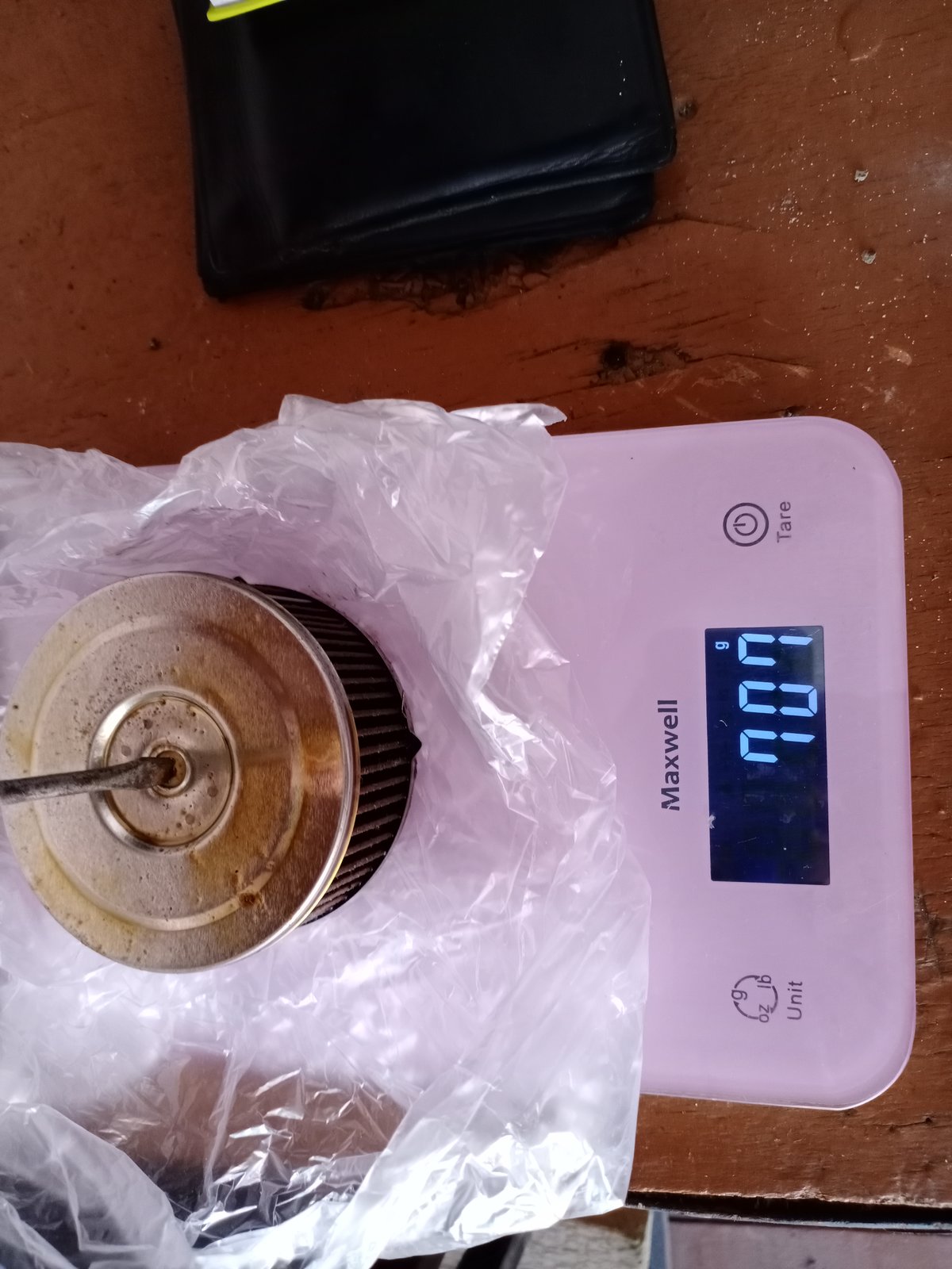

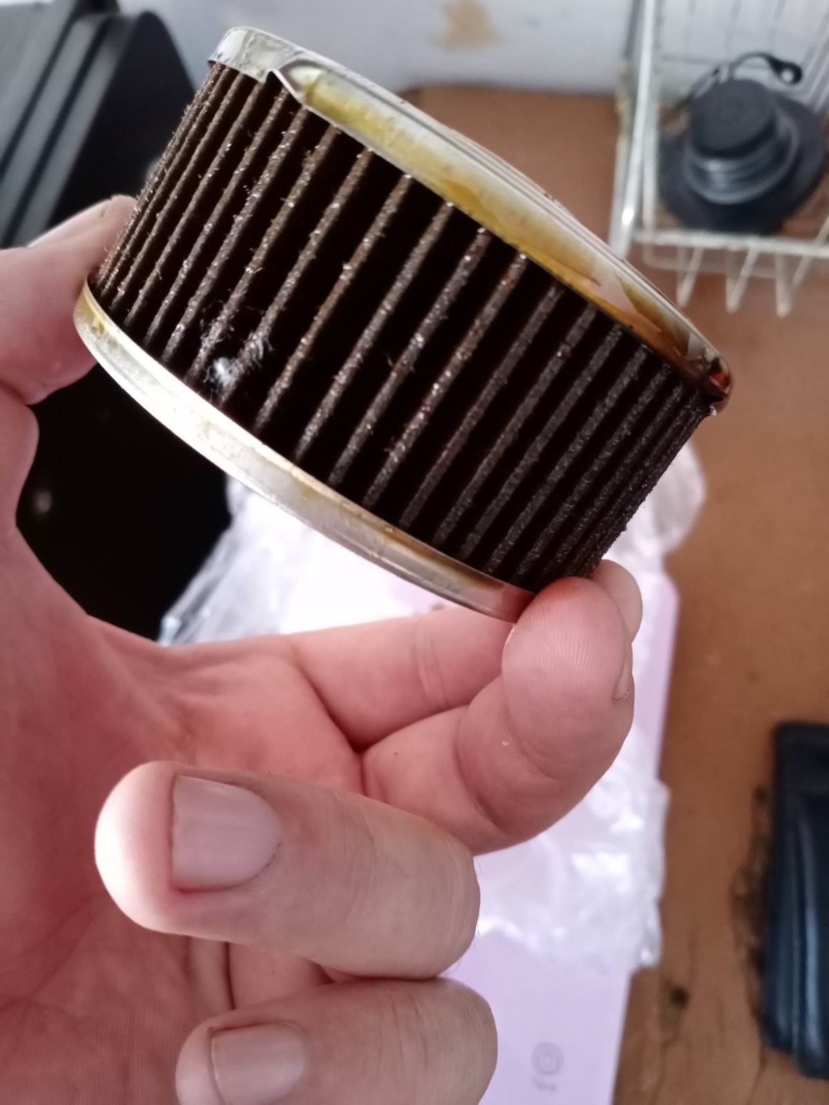

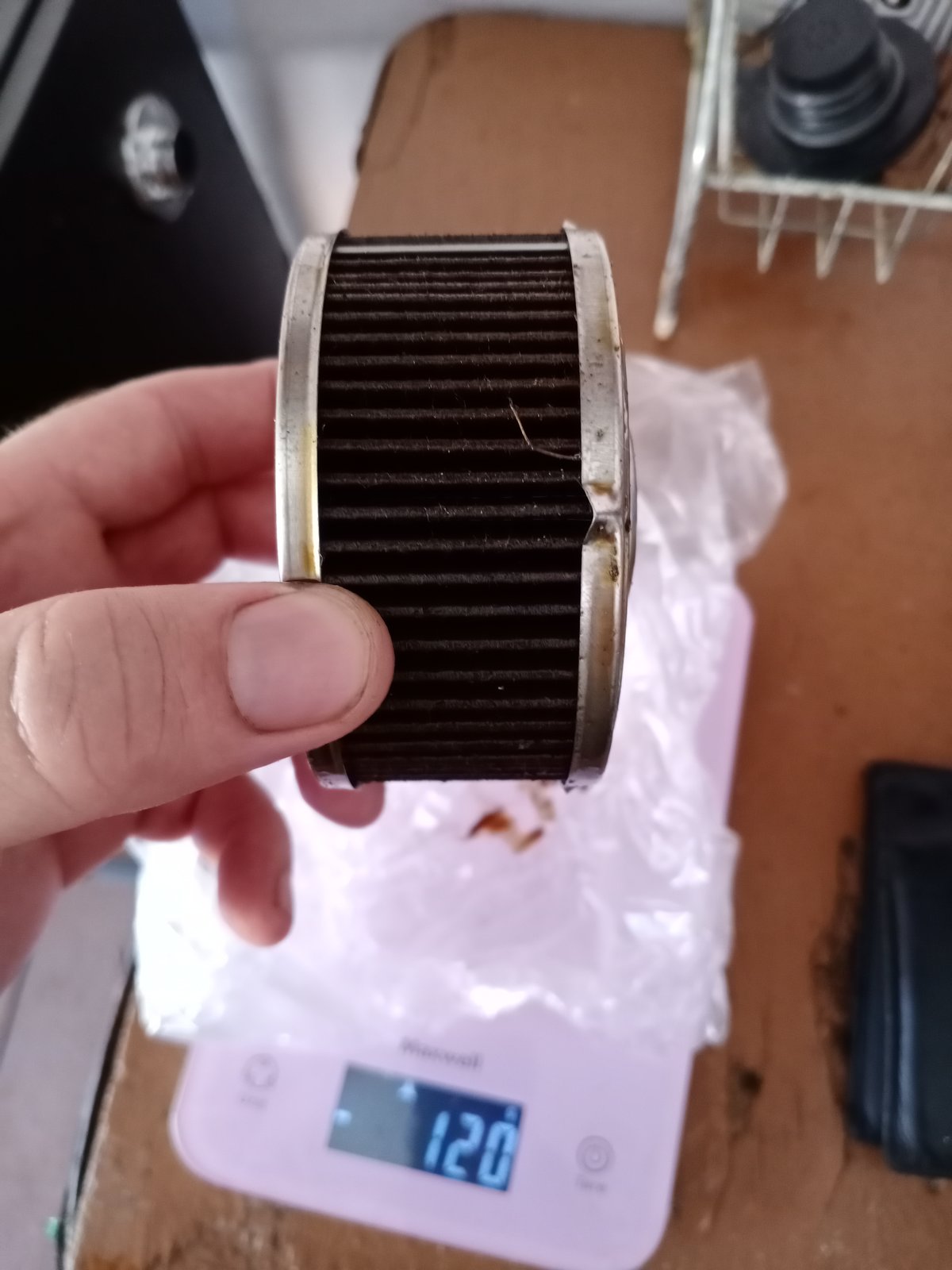

Вскрыл отработанный og410hq ,пробег весна-лето 2020 на масле comma 10w40 ,6000 км очень хорошо сделан, клапан начинает открыватся при 0.8-0.9 атм,на 1,4 уже хорошо открыт,штора в идеале.
"HQ 313" пробег 4 000.На мой дилетанский взгляд сделано качественно-резинка мягкая,уложено ровно-бумага плотная-такой "крепыхан",но площадь фильтрации ,наверное,могла быть и побольше.Пилил как то давно  отработанный TSN-качество ,конечно,несопоставимо-даже мне,чайнику в газа бросается перепад(у TSN не штора-половые губы),но вроде как побольше было бумаги-выше была шторка.

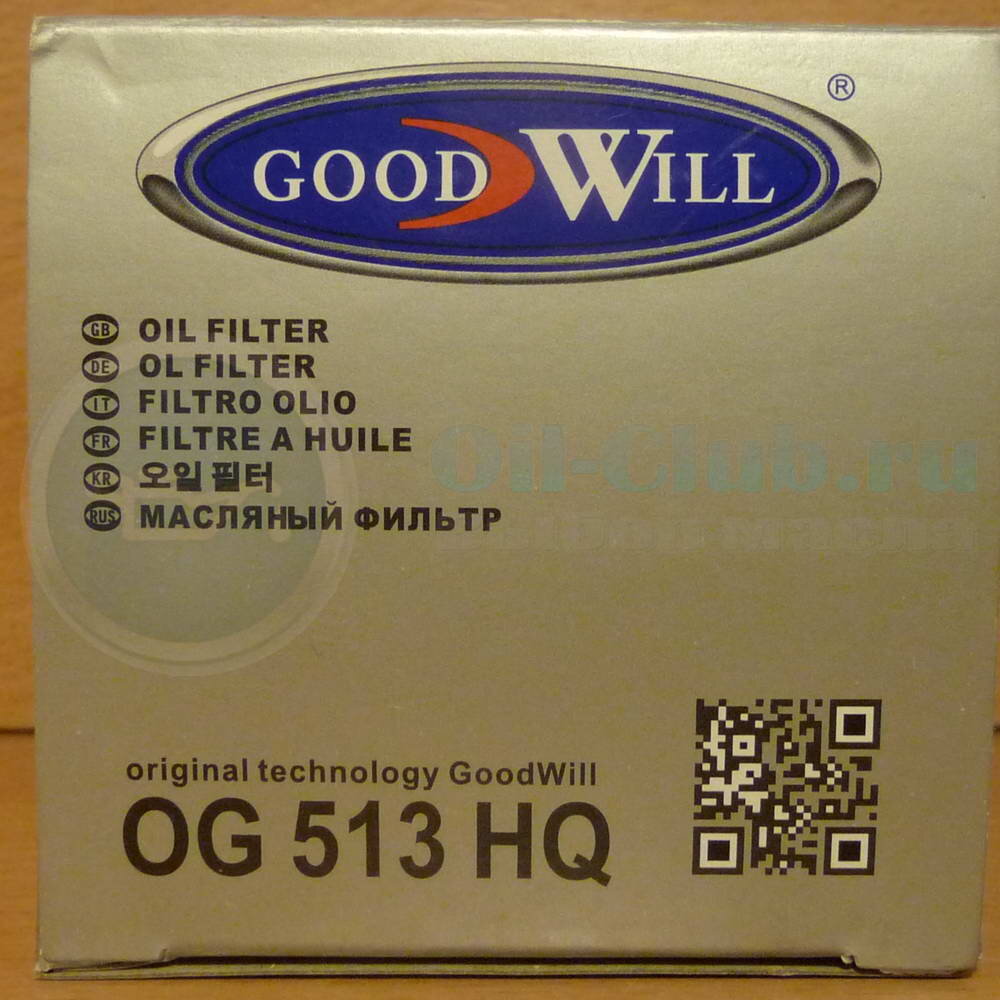

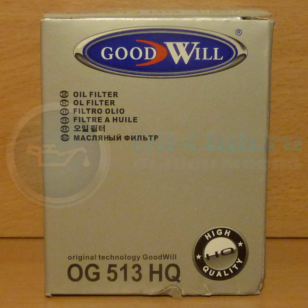

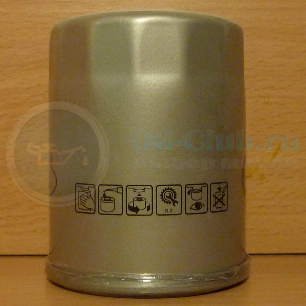

Коробка легко узнаваема, серебристого цвета, с логотипом фирменным, информативна, указаны марки аналогов, авто.
Сделан вроде в Корее, но что на коробке пишут, может не соответствовать действительности, вроде в Китай перевели производство.
Штрих код, qr код имеются.
P1260456.thumb.JPG.de58aa6d5a4293ce56feb393e3b3fa72.JPGP1260457.thumb.JPG.636070d5b9c24ecdae6a97f666dcefb2.JPGP1260458.thumb.JPG.0552ec9325eb8fa53cd5613d02e9eec7.JPGP1260459.thumb.JPG.131a6233c3400f85b5fc0ba84bf1faf2.JPG
Приятная напоминалочка о времени замены масла, фильтра.
На крышке наверное дата изготовления пропечатана, но увы каким то кодом.

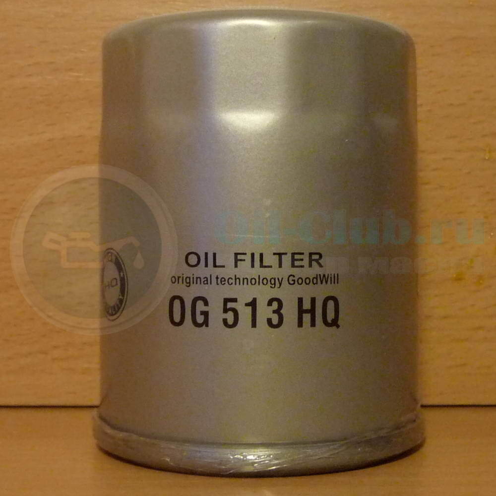

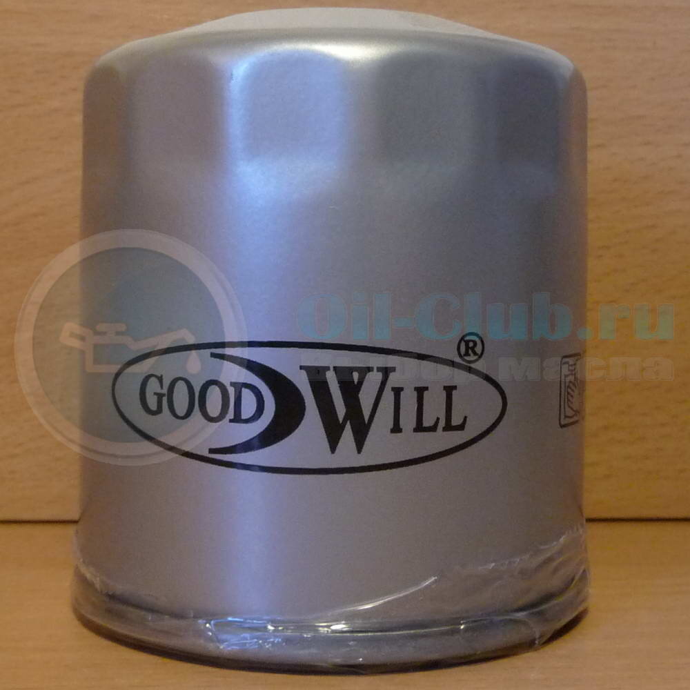

Фильтр так же окрашен в серебристый цвет, четкий принт на корпусе.
Номер фильтра, логотип, и пинтограммы-напоминалки о замене фильтра.

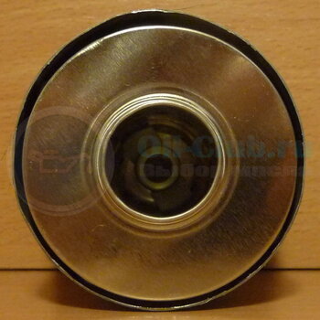

P1260462.thumb.JPG.353888339a91364512322fbc310618e8.JPGP1260463.thumb.JPG.7c5fc96450e57b9e31f7e009f4aad5d1.JPGP1260464.thumb.JPG.befb3b60eadcbea6689eb2f4ec5083fb.JPG

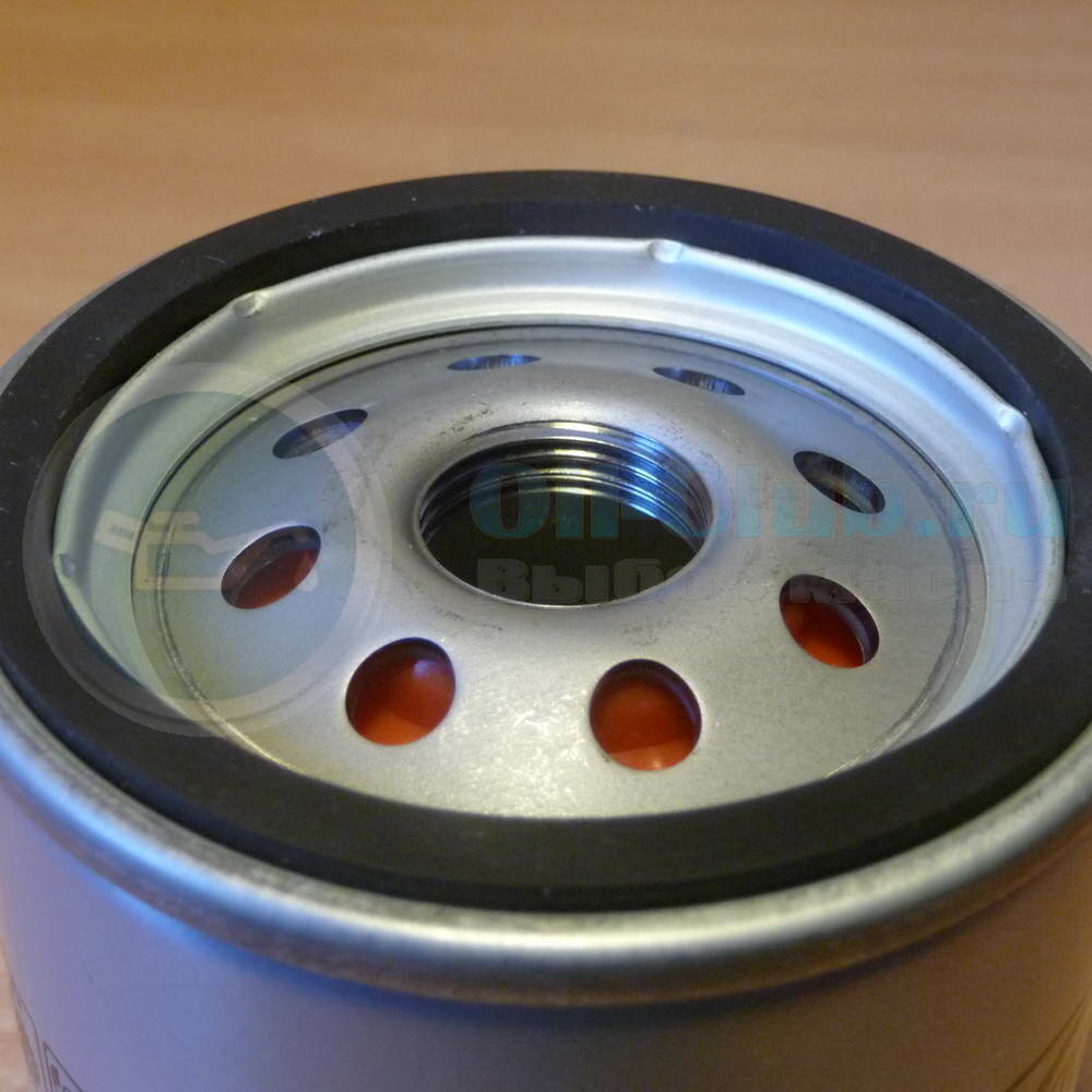

Фильтр прикрыт пленкой.
 резьба не совсем аккуратная, ны выходе с зазубринками.
Прокладка квадратного сечения, средняя по жесткости.
На своем месте не вращается, распорочками удерживается.

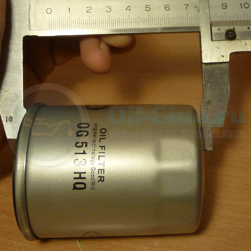

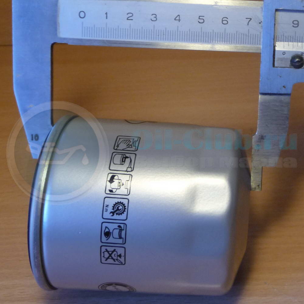

Габариты, вес.
P1260468.thumb.JPG.c2dd330af4dbcb5d1e9e4c90f653f32b.JPGP1260469.thumb.JPG.3eeb3971bfe725bafe142dc4eee03958.JPGP1260470.thumb.JPG.151835755b1a78620f610e63c768d9c9.JPG

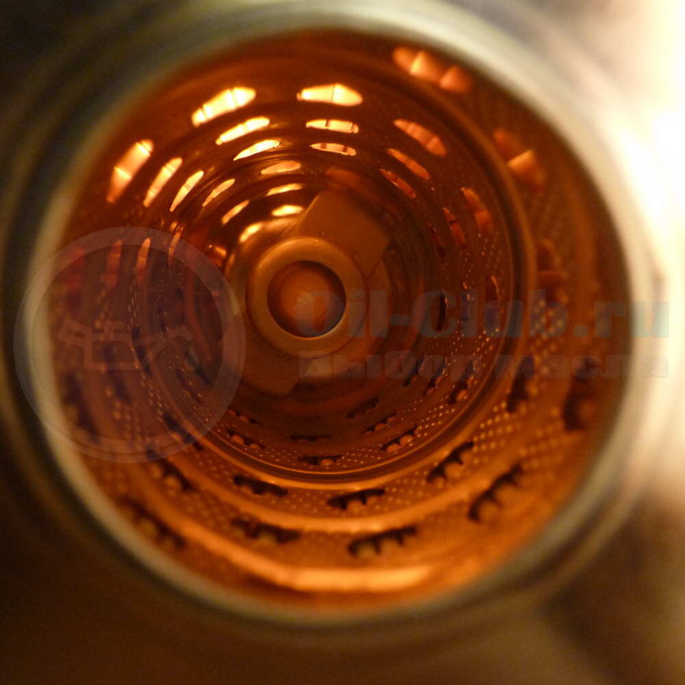

Внутри , светловато.
Можно судить косвенно о не слишком плотном ФЭ.
КПД занимаемого места катушкой в корпусе, хорошее.

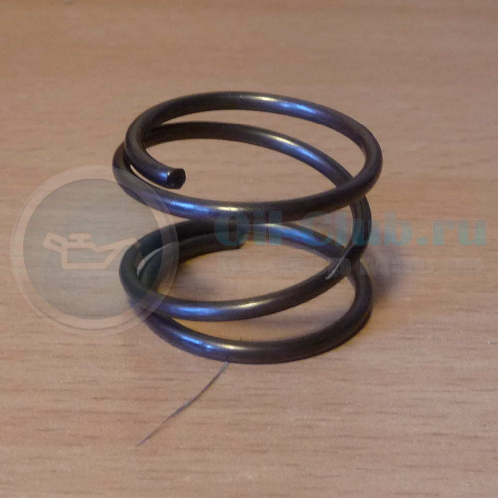

Пружина в этом фильтре обычная, тугая.
Противодренажный фильтр привлекает цветом, судить о матерьяле сложно, но скорее резина с силиконом.
Прилегает клапан плотно, схлопывается хорошо, на продув фильтр хорошо задерживал воздух.
Клапан не толстый, форму восстанавливает хорошо.
P1260474.thumb.JPG.0de9f35b3e8ed629b29b79549345a401.JPGP1260475.thumb.JPG.93fbc9cfd9a8e9e6f010fb226d0078ee.JPGP1260476.thumb.JPG.b6a5951bc7297bbb63a86ea79a70b960.JPGP1260477.thumb.JPG.fad8e23a126d31db6cfd81a35cf9e498.JPG

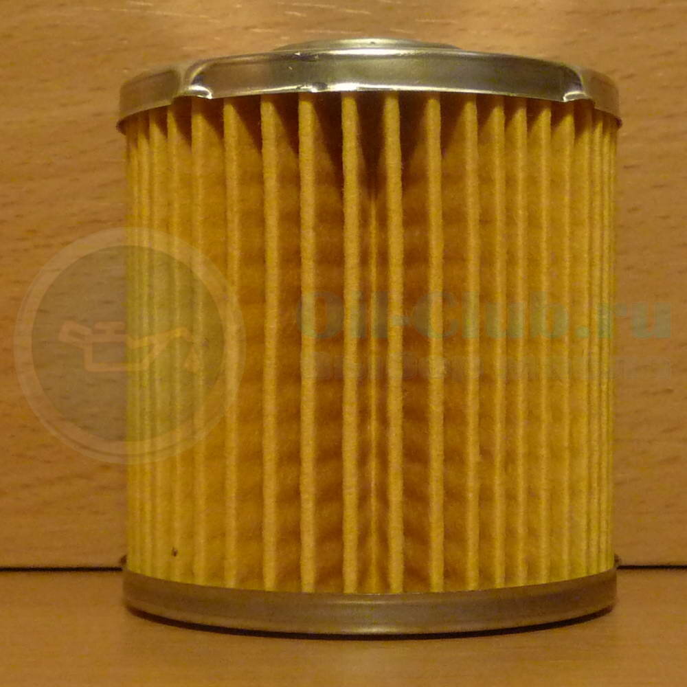

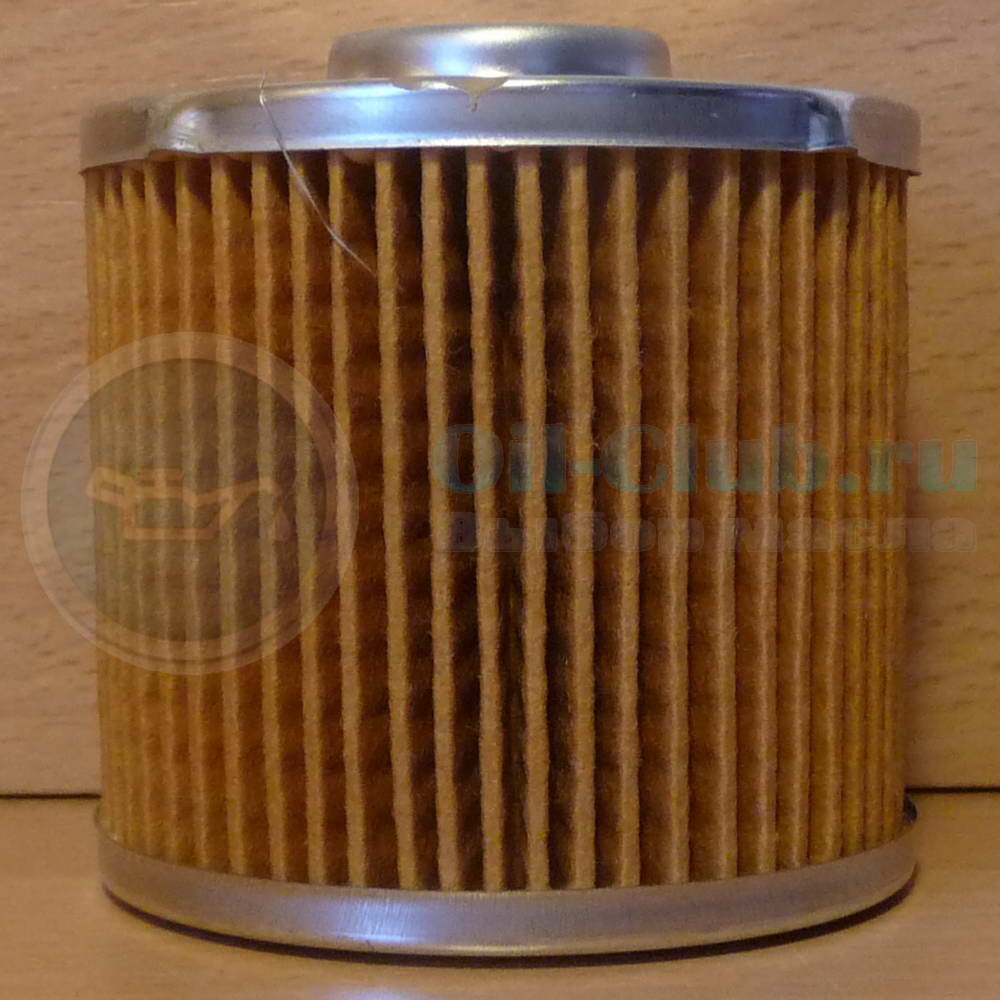

Внутри без изъянов.

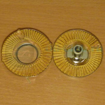

Катушка аккуратная, фэ уложен не совсем часто, но относительно равномерно, клея поддтеков нет.
ФЭ на разрыв устойчив, довольно таки жесткий.

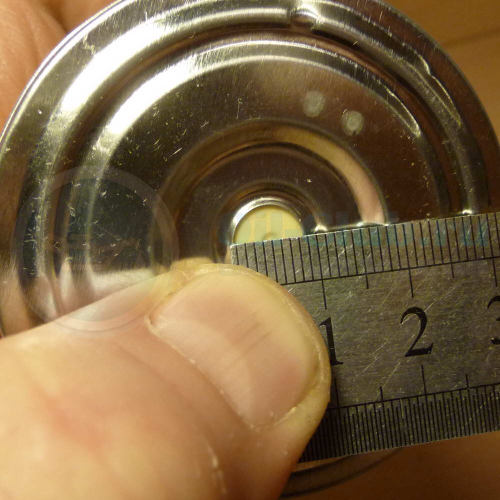

Клапан перепускной пластиковый, давление открытия ~0.9 bar
Площадь шторы 763 см2.

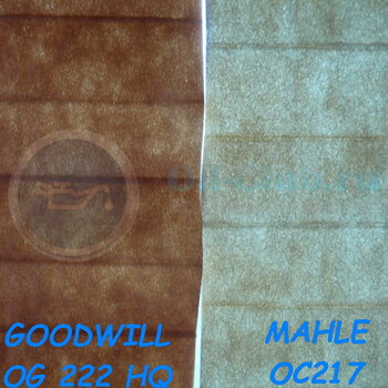

Проклейка торцов отменная, клей не крошиться.
По толщине goodwill выигрывает совсем малость у mahle.
А вот на просвет гудвил вроде получше кажется, хотя опять же, это все относительно.
В целом фильтр хороший, клапан перепускной, ему бы побольше в диаметре бы  (сугубо мое мнение).
Фильтр можно рекомендовать к применению.

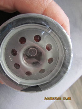

Купил Goodwill 313HQ, сразу бросается в глаза резьба со стружкой- как то гаражно нарезана. Попробую аккуратно убрать перед установкой. В остальном выглядит нормально.

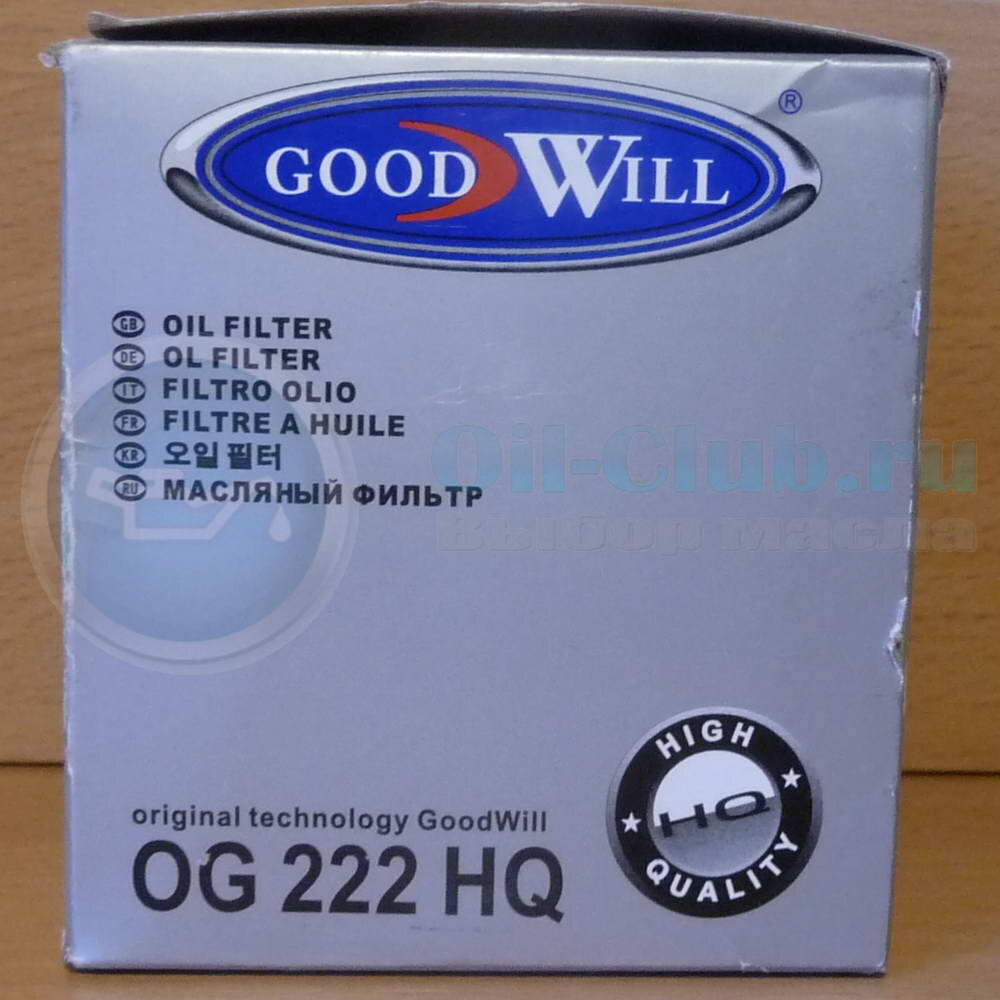

GOODWILL OG 222 HQ
За заказ вскрытия спасибо Дюпелёк
Цена ~220 руб.
применяемость

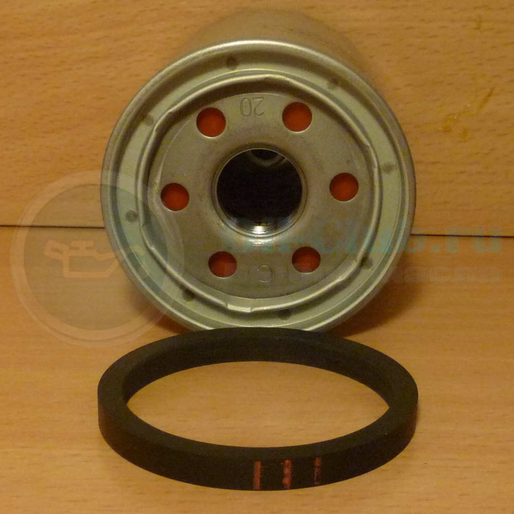

Коробка информативная, нужная информация имеется
Более описывать нет нужды, все фильтры данной марки  в таких же коробушках, пока изменений не видать.
Есть штрих код, qr код, упоминание о Kорее как месте производства.
P1260612.thumb.JPG.418c7210edecb05b1386b7355ba3cc88.JPGP1260613.thumb.JPG.4671db582896b9816222127d5e624dcf.JPGP1260614.thumb.JPG.8b9872cce82bcb2a653e64705aab4dcd.JPGP1260615.thumb.JPG.28b7c0eea94980bd5bd68733a37ed9ba.JPGP1260616.thumb.JPG.e1d9f200771db82ded924479d3d2a744.JPG
Фильтр , как и коробка серого цвета.
Четкий принт на корпусе.
P1260617.thumb.JPG.3ef37737bc617851d081e3cda2280d9b.JPGP1260618.thumb.JPG.e77d90028eacf63bf895a0951c8961f4.JPGP1260619.thumb.JPG.a883ee0874fcc02ef71037670da7d1b2.JPG
Фильтр прикрыт пленкой, своеобразная защита от внешних воздействий и насекомых:)

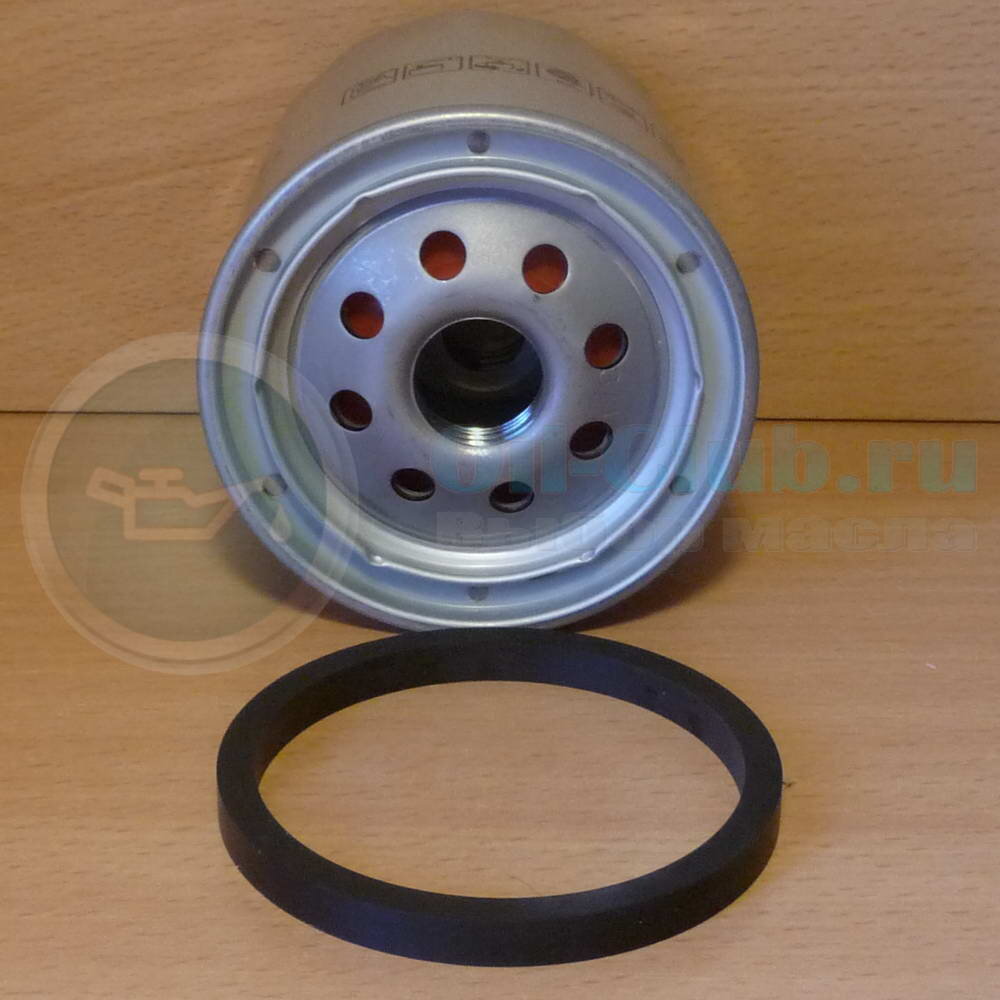

По кодировке даты, ничего не скажу, но что то намекает на 2019 год как бы.
Прокладка квадратного сечения, мне показалась что относительно других жестковата.
Сидит плотно, распорками прижата.
Резьба не идеальная, есть маленько задиров.
Габариты, вес.
P1260625.thumb.JPG.a49632406f7b89e2da54665da52eabdf.JPGP1260626.thumb.JPG.0e122ddd7dabe666e436f3a870303136.JPGP1260627.thumb.JPG.4a74facdbeb54b1674f17fa812bd2e90.JPG

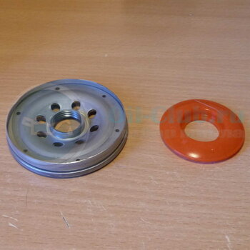

Хороший противодренажный, скорее с добавлением силикона клапан.
хорошо схлопывается, отлично восстанавливает форму.
На продув фильтр отлично держал воздух, хотя это и заслуга второго противодренажного клапана.

Пружина обычная, средняя по жесткости.

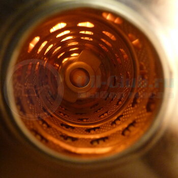

Внутри нормально.
Чисто.
Катушка хорошо, жестко склеена, фэ жесткий, на разрыв устойчив.
Видны излишки клея, но соплей не имеется.
Складки уложены нормально, но вот кол-во их можно было бы наверняка увеличить.

Ну и вот дополнение к резиновому клапану, дополнительный противоотливной клапан, который способствует поддержанию фильтра  практически всегда наполненым маслом.
Обычный пластмассовый перепускной клапан, но вот по измерению, показал превышение по давлению на 0.5 bar, хотя опять же повторюсь, за точность ручаться не стоит, да превышение то небольшое.
итого 1.5 bar.
Площадь по значениям наверное среднее, сказалась не глубокая складка и частота укладки шторы.
763 см2.

По толщине, гудвил проигрывает мале.
Просвет не дает объективного сравнения по плотности фэ, цвет у гудвила другой.
